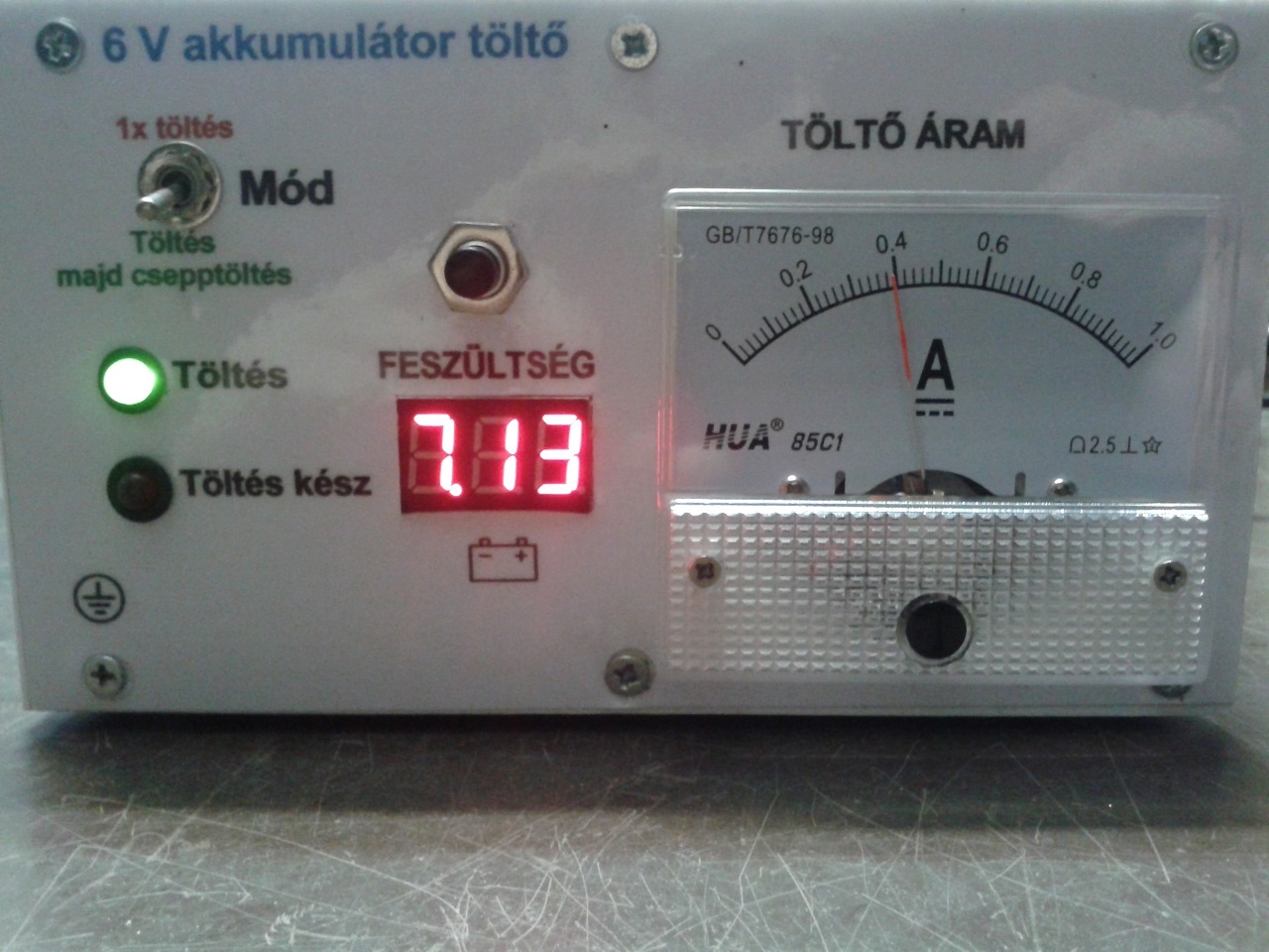

Építsd meg EZT a 6V-os töltőt amit proli tervezett. Nálam remekül működik.
Csak egy 12V/500mA-es tápegység kell hozzá...Az elkészült töltőm
