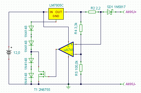

Készítettem egy kapcsolást a problémádra, elméleti síkon szerintem működik, többször is átgondoltam. Kb. 6,2V-ig egy áramgenerátor feltölti (max. 350mA), így rá lehet kötni teljesen lemerült vagy akár zárlatos akkumlátorokat is. A komparátor figyeli, hogy mikor éri el az akkumlátor feszültsége a kb. 6,2V-ot. Ha megtörtént, leáll a töltés, a led kialszik...
De várom a nagy "szakik" véleményét, biztos van rajta "csinosítanivaló".
Ha valami nem világos, tessék kérdezni!
Üdv. deguss

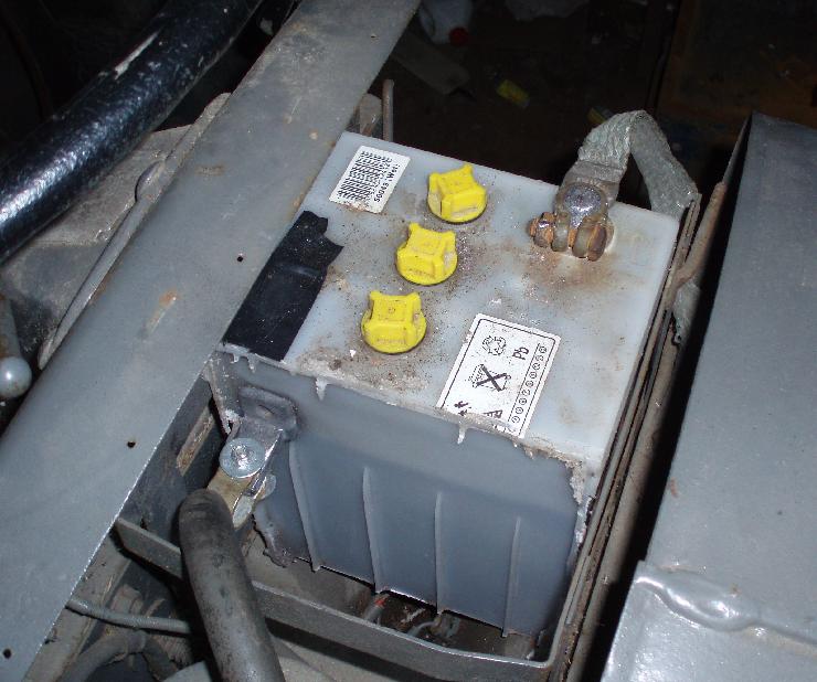

de még lenne egy dolog, ez egy 45 amper orás autó akku-nak a fele, tehát 6 volt 45 amperorás...
a fő gond az, hogy a traktor, amibe megy, kicsit rosszalkodik a gyujtása és a generátora, ezen még most dolgozom....viszont az akku hamar lemerül az inditgatással(150amper orás a gyári belevaló, de olcsóbb volt az éppen meglévő 12 voltosból kreálni)....kellene valami plussz extra gyorstöltési lehetőség is, a 12 voltos töltőre 22 amper van írva, hogy anyit tud, de szerintem kicsit talán többet is, jó lenne majdnem enyivel tölteni ezt a 6 voltos akkut is
(#) deguss válasza Dudus hozzászólására (») Okt 19, 2006 /
Egy
„félbevágott traktorakkumlátort”
valóban nem lehet mA-kkel tölteni, de ahhoz hogy Te "gyorstöltő üzemmódban" 15A-el töltsd, komoly elektronika kell!
Lerajzoltam amit Dudus ólomakkumlátorra írt, bár kapcsoltam volna én is előbb, hogy ólomakksi... :no:
Mivel a 7805-ös IC max 1 Ampert bír, nincs értelme itt a "15 Amperekkel dobálózni". A kapcsolást is 1A-re dimenzionáltam.
Kezdetben 7,2V-ot ad le, de ha már csak 130-140mA áram folyik, lekapcsolja a feszültséget 6,8V-ra.
Építsd meg ezt, ha már megcsinálod az egyiket. A FET típusa lényegtelen, bármi jó ami kéznél van, csak N csatornás legyen. A Shottky dióda el is hanyagolható, ha véletlenül sem kötsz a töltődre pl. 12V-os (feltöltött) akksit! Komparátornak jó pl. LM311, uA741...
Üdv. deguss

Szerintem tedd rá a 12 est csak korlátozd be nagyon az áramot.Nagy lesz az áram folyás, mert nagy a fesz különbség, ezért a 230 as részbe tegyél be próbálgatással 230 as izzót sorba , nem tudom mekkora wattost próbáld ki, baj nem lehet belőle.
Vagy csapold meg a trafóját a töltőnek.
Amugy meg ekkora akkuk szerintem nemigényelnek pontos akkor fesszel töltést mint amiket ír mindenki.eddig a kereskedelemben kapható töltőket amit láttam mind 16-18 at nyomott üresen a 12V os .Majd az akku beállítja a feszt magának.
Volt ien beírás isKezdetben 7,2V-ot ad le, de ha már csak 130-140mA áram folyik, lekapcsolja a feszültséget 6,8V-ra.)Maximum zsebtelepnek kell ekkora pontosság a fesszel.De oda ajánlatos!
Ide minimum 4-5 amper kell nem mA-ek.Meg szerintem ha egy 6 os akku fel van töltve, akkor 6-7v között van üresbe.Ami azt jelenti szerintem sokkal több fesszel kéne tolni, hogy leygen elég amper folyás is!!

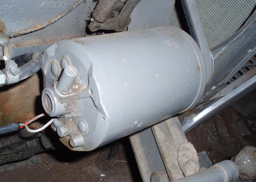

no ez igaz, de valószínüleg megoldódott a töltési gond, mert sikerült a generátort életre kelteni, illetve nem a generátor volt a gond, hanem a töltésvezérlő relé. A relé kicsit be volt égve és voltmérővel 10 ohmot mértem rajta zárt állapotban, aztán megtisztítottam és már csak 0,3 ohm, így már rendesen gerjeszt és jol megy, mondjuk kicst érdekes ez a töltési rendszer, mert egy rugó feszességét kell állítani és úgy lehet beállítani, hogy kikapcsoljon amikor kell. valószínüleg állítani kell rajta, mert feszültség mélrővel az aksi pólusain több mint 8 voltot mértem, tehát ez nem igazán jó az aksinak, dehát egy 50 éves traktornál(de még lehet idősebb is....) még ilyen teknikával szabályozták a feszt.

(#) potyo válasza huhuu hozzászólására (») Okt 20, 2006 /
Akkor az nem generátor, hanem dinamó. Elég kényes szerkezet, közel sem olyan üzembiztos, mint a generátor, a szilíciumdiódák elterjedése előtt használták. Hozzá való szabályzó nemtudom létezik-e elektronikus, mindenesetre az áramkapcsoló kiváltható diódával. A feszültségszabályozás megoldható elvileg akár egy komparátor + zéneres referenciafeszültség + tranzisztorral. Majd átgondolom a kapcsolást, és felteszek valamit. Csak az a kérdés, hogy mekkora áramok akarnak folyni a gerjesztőtekercsben, mert attól függ az alkatrészek méretezése. Mérd le, mekkora a gerjesztőtekercs ellenállása, illetve mekkora áram folyik rajta, amikor megy a töltés!
(#) huhuu válasza potyo hozzászólására (») Okt 20, 2006 /
ok., lemérem, csak azt nem értem, ha dinamó akkor hogy van benne gerjesztőtekercs? azt hittem az csak generátorokban van...illetve nekem a bicikli dinamó ugrik be, abban csak egy tekercs van....hol tudok utánna olvasni, hogy mi a különbség a kettő közöt?
(#) potyo válasza huhuu hozzászólására (») Okt 21, 2006 /
Ha szerzel egy autóvillamosság könyvet, abban benne van mindkettő.
A dinamó tulajdonképpen egy elvet jelent, de a szokásos elnevezése az egyenáramú áramfejlesztőnek is. Elvi felépítése azonos az egyenáramú motorokkal. Az állórészen vannak a gerjesztőtekercsek, és a forgórészben indukálódik a töltőfeszültség, amiket a kommutátoron keresztül kefékkel érünk el. Ez viszont kényes szerkezet, nem szereti a magas fordulatszámot, és mivel visszafele is folyhat az áram, így szükségesek segédberendezések, hogy ne follyon visszafele az áram a dinamóba.
A generátorban a dinamóval szemben az állórészben indukálódik a töltőfeszültség, ami fix kivezetéseken keresztül érhető el. A generátor működési elve megegyezik a vízierőművekben alkalmazott háromfázisú generátorokkal, csak itt egyenirányító is be van építve a generátorházba, így ugyan kicsit hullámzó, de egyenáram jön ki a gépből. A forgórészen van a gerjesztés, amit csúszógyűrűken keresztül táplál a szabályzó. Mivel ez gyűrű (nem kommutátor), és kicsi az áram itt, így az egész szerkezet élettartamát a kefék és a gyűrűk elkopása, illetve a csapágyazás határozza meg (autóknál ilyen 100000km a szokásos csapágyzsírozás közötti időtartam, és 300000km a kefék cseréje közötti idő). A generátorban a diódák szükségtelenné teszik az áramkapcsolót, és egyéb további kényes szerkezeteket, amik a dinamónál nélkülözhetetlenek, valamint szélesebb fordulatszámtartományban használhatóak.
Manapság kaphatók 150A-es generátorok is, amik kb. 2000-es fordulatszámnál (a generátor tengelyén) már tudnak 100A-t adni, és úgy 4500-nál tudják a 150A-t, miközben a maximális fordulatszámuk 20000.
(#) huhuu válasza potyo hozzászólására (») Okt 21, 2006 /
és hogyan lehet ezt meállapítani, hogy tényleg dinamo vagy generátor, mert ránézésre nem tudom, vagy mit nézzek rajtaű, teszek fel nemsokára rólla fotót.
(#) potyo válasza huhuu hozzászólására (») Okt 21, 2006 / 4
A generátorra jellemző,hogy hosszirányban három jól elkülöníthető részből van összerakva, és az egész gép viszonylag rövid, hossza kb. akkora, mint az átmérője, valamint eléggé nyitott. Ezen a képen jól látható a vörös rész a közepén:
[pic]http://www.iskra-ae.com/eng/images_content/alternators_aag.gif[/pic]
A dinamó ezzel szemben kívülről önindítóra hasonlít. Kb. kétszer olyan hosszú, mint amekkora az átmérője.
igen igazad van, teljesen passzol a leírásod, tehát a masinában dinamó van.
„A generátorban a dinamóval szemben az állórészben indukálódik a töltőfeszültség, ami fix kivezetéseken keresztül érhető el.”
nézelődtem és a google elsőként a generátor szóra ezt dobta ki, ez a link kicsit másképp mutatja be...generátor
itt egy másik leírás, igazad van a generátorban tényleg az állórészben van a tekercs, ami tölt....
gondolom az előbbi link valami egyszerűbb magyarázat, csak legalább akkor dinamo elnevezésen futna....
amúgy érdekes, hogy a bicigli dinamoban egy mágnes forog középen és a tekercs fix, tehát igazából generátornak kellene hívnileírás
Igazad van, nem egyértelműek a használt elvevezések. A generátor szó igazából csak fejlesztőt jelent, létezik pl. gázgenerátor is. Bár kétségtelen, hogy a villamosiparban emlegetik legtöbbet. Viszont a járműveknél a dinamó elnevezés terjedt el az egyenáramú áramfejlesztőre (habár ez is egyenáramú generátor valójában), és a generátor illetve az alternátor elnevezés a váltakozóáramúra.
Az általad linkelt ábrán az elvet mutatja be. De ha kommutátor nélkül nézed, és végiggondolod, akkor mindegy, hogy a vezeték forog, és a mágneses tér áll, vagy a vezeték van rögzítve, és körülötte forog a mágnes. Ez utóbbi esetben a nagy áramot a vezetékből fix kapcsolatokon keresztül tudod kivezetni, ami nem kis előny. Mivel a gyakorlatban a mágneses teret vastesten keresztül kell vezetni, hogy értelme legyen a gépnek, ezt lehet úgy alakítani, hogy a forgó tér legyen belül, és az álló nagyáramú tekercselés kívül. A mágneses tér gerjesztése csak kis áramot igényel, így azt nem gond csúszógyűrűn bevezetni a forgórészbe. Itt jegyzem meg, hogy vannak csúszűgyűrű nélküli váltakozóáramú áramfejlesztők is, azoknál igazából csak a csapágy igényel néha karbantartást. Az ilyeneknél a néha az úgy félmillió kilómétert jelent, de mivel drágábbak, nagyobb méretűek, így buszokon, teherautókon, vonatokon használják.
A biciklidinamó meg valójában váltakozóáramú generátor, állandó mágnesű gerjesztéssel.
(#) huhuu válasza huhuu hozzászólására (») Okt 21, 2006 /
itt egy pár fotó a gépről, 1949-es Angol gyártmányú Ferguson traktor
lemértem mekkora áram folyik a gerjesztő tekercsben, 1 amper volt, a másik tekercsben 3-4 ampert mértem. az ellenállása 1.5-2 ohm a gerjesztőtekercsnek
