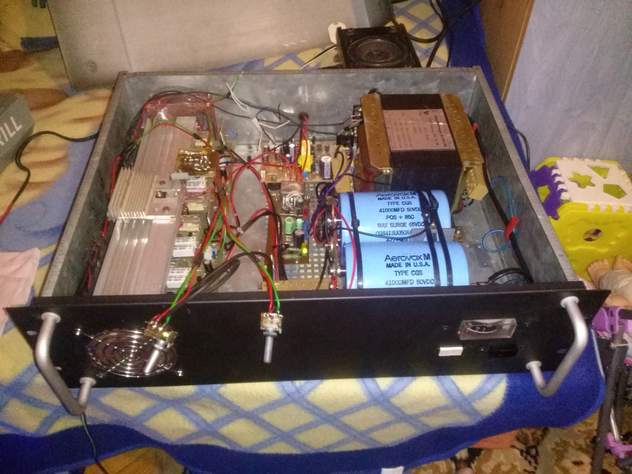

St151-végfok modulhoz akarom, de szerintem hanyagolom. Azt hittem ami van azt ha be lehetne kötni akkor csak egy előerősítőt szerzek hozzá és jó lesz
. Marad a két hangerőpoti
Persze, hogy be lehet kötni ! Ezen a képen tisztán látni, hogy a középső a GND, a mellette pedig a 2-2 bemenet, illetve a kimenetek. Bizonyára "elnyel" majd jócskán a bementi jel szintjéből.

Milyen erősítőből való ez? Ha lehetne tudni akkor arról kell egy szerviz manuál és már meg is van a bekötése.
Egyenlőre tettem be 2db 10k potit

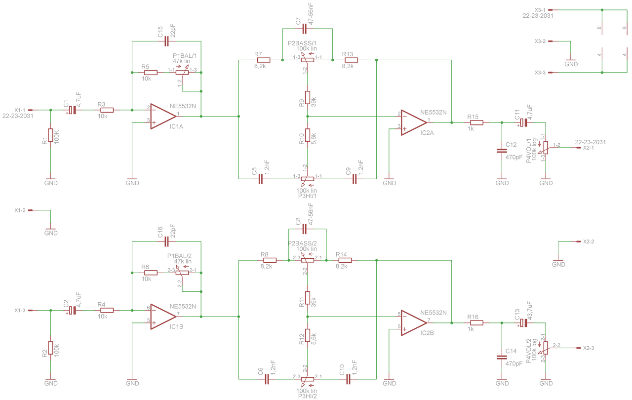

Megépítettem az alábbi kapcsolást. alábbi kapcsolás A hangszín jól működik , minden funkciója rendben van. A közép potméter felcsavarásával csökken a magas és a mély tartomány. Kérdésem az lenne, hogy tudnátok e ajánlani olyan parmetrikus hangszínt , amiben a középpotméter nem hat a magas és mély frekvenciákra. Vagy irodalmat ahol, le van írva a hangszín szabályozás működése. Köszi!
A napokban akadtam erre a kapcsolásra. A P1 potméter így balanszként van berakva így az erősítés ~2,5x invertálva ami nekem pont jó is lenne, ha telefon lenne a forrás viszont nem lesz probléma hogy a visszacsatolásba egy potmétert rakok? nem lenne jobb egy 27k-s ellenállást berakni helyette és a fokozat elé kötni a balanszot? A másik kérdés: nem kellene a táphoz még valami ? A hozzászólás módosítva: Júl 9, 2017

Gyors kérdés, ha az R7-es értékét csökkentem, akkor megnőne az erősítése a BASS-nak?
Meg nem mondom neked, én csak megépítettem, és működik. |
