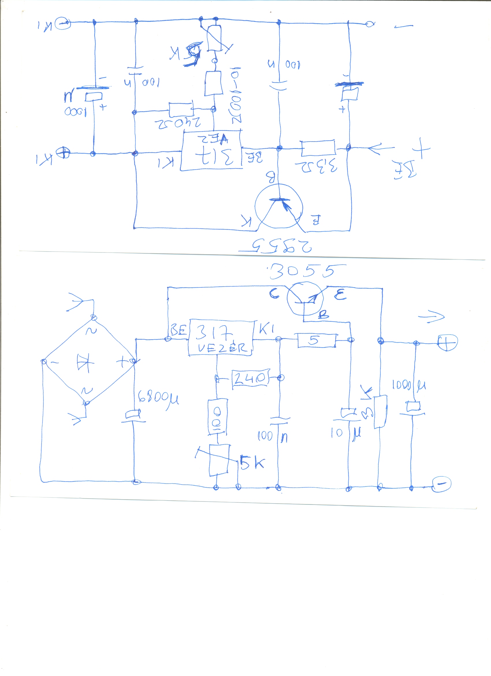

(#) adax01 válasza proli007 hozzászólására (») Ápr 14, 2008 /
A feszűltség az egyen 26 v ez a max ez a kimenő a bejövő az a 37 v szintén egyen áram, a stabilizátór az pedig egy LM317 t vátoztatható stabilizátor .
A fesz ugrálás az akkór van ha az 5K-s potit maximum feszre állitom tehát 26V-re akkór 3 Voltot ugrál az érték,de ha leviszem a feszt 18 ill 22 Volt kőrnyékére akkór az ugrálás lecsökken vagy kb egytized voltra vagy meg szünik ez az érték alatt.
Nem 2n3055-tel lett megcsinálva hanem 2n3442 vel mert csak ez vólt itthon .
Ezt a rajzot köbzoli tól kaptam külön köszönet neki érte.

(#) proli007 válasza adax01 hozzászólására (») Ápr 14, 2008 /
Vicces kis kapcsolás az alsó!
- De a hibát, szerintem a poti kontakthibája okozza. A csúszkán átfolyó áram, úgy 5..10mA között van, és ez nem túl helyes. Ide igazság szerint huzalpoti kellene, bár megjegyzem azok sem túl megbízhatók ebben az ellenállás tartományban már. (kivét persze a kiváló minőségűek.)
- A tranyó, meg az ellenállás amit írtál közömbös. abból hiba nem származik.
üdv! proli007

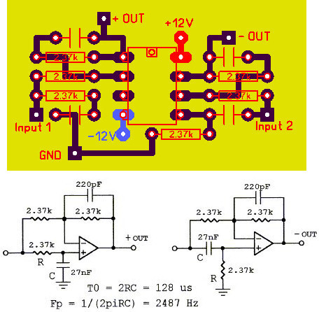

(#) Rafaell válasza proli007 hozzászólására (») Ápr 14, 2008 /
Szia Proli! :wave:
Túl sokat gondolom nem tud, de annyira gagyi, hogy sokat nem vesztenék vele összerakni.
Készítettem egy beültetési rajzot (mindkettőt egy IC-hez), és az lenne a kérdésem, hogy jó-e? Tényleg csak az egyikből az ellenállás a másikból meg a kondit kell GND-re rakni? Nem hiányzik valami a kapcsolásból csak a +- os táp miatt kérdem?! TL072-nél az 1-es láb Offsett null -ként van (az adatlapján) feltüntetve, de az ugye Output 1? Mert TL062 és NE5532-nél Out...
/Esetleg 40Hz - től is működne tehát a mély hangoktól vagy félreértettem a 1Khz-től dolgot?/

(#) proli007 válasza Rafaell hozzászólására (») Ápr 14, 2008 /
- Azt azért elfelejtettem mondani, hogy ez "csak" egy elvi rajz. A 2,37kohm ha jól tudom nem kapható, azt két alkatrészből kell összetenni. (Erre számolták ki, de ha 2,2kohm-ot használsz, akkor sincs baj, nem lőnek nyúlat ezzel a kapcsolással.)
- Viszont azt nem említették, hogy kisimpedanciás meghajtás esetén igaz a kapcsolás működése. Plusz a baloldali rajzon a műveleti erősítő egyenáramú munkapontját is a bemenőkör biztosítja.
- Egyszóval a helyes működés érdekében érdemes még egy egységnyi erősítésű bemenő fokozatot a fázistoló elé kapcsolni. Ez biztosítja a kisimpedanciás meghajtást és a munkaponti feszültséget is egyben.
- Nem tudom hol olvastad, hogy a TL072-nél offsetláb az 1. De nem igaz, a kettős műveleti erősítőknek szinte szokványos a bekötése, és a nyolc láb mellett, nem is lehet offset láb. (az önálló tokú erősítőknél van így)
- Ez már "0Hz"-től is működik. Az 1kHz az a törésponti freki, ahonnan a fázistolás már számít. Víszont az általam rajzolt illesztővel, már kb. 20Hz az alsó határfreki, mint ahogy az ábra is mutatja.
- A nyákon hiányzik egy vonal, a 3. láb és az RC tag között.
üdv! proli007

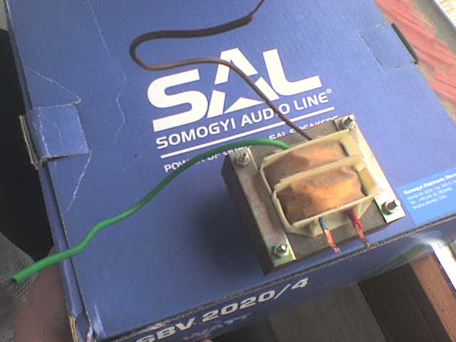

sziasztok kaptam ma egy trafót! de nem tudom hova kell kötni a 220 as végét... megmérten ellenálást a piros és a kéknél volt. a többinél végtelen. Namost ahol volt ellenálás ott sokkal vastagabb a drót mint ahol nem volt most akkor hova kell kötni?
nem akarom hívni a szüleimet legyezgetni a füstöt nem beszélve arról hogy még megis rázhat előre is köszönöm a válaszokat
(#) Imi65 válasza rannek hozzászólására (») Ápr 15, 2008 /
Akkor nem találtad el a tekercsek végeit. Egy tekercsnek mindenképpen véges az ellenállása. Próbáld mindegyiket mindegyikhez mérni. Ha a piros-kéknél van a vastagabb drót, akkor NEM az a 220-as vége. A trafók 99%-a lefelé transzformál, ahol a vastagabb drót van. A többit kéne összeválogatni.

A primer oldalon szokott lenni általába a hőbizti, namost szerintem ez le van vágva
már találkoztam olyan trafóval ahol ki volt vezetve olyan láb ami megkerülte a hőbiztit... azóta is megy a trafó

(#) rannek hozzászólása Ápr 16, 2008 /
Nah... Bedugtam aztán szépen levágta a biztositékot
képet tettem nehogy az legyen a következő hogy kigyullad:...
(#) _ampervadasz_ válasza rannek hozzászólására (») Ápr 16, 2008 /
Kék-pirosra raktad, és azon levágta a biztit, akkor, ez a trafó, bizony menetzárlatos.
Látszik a tömör, vezeték is az a kisebb feszültségű rész.
Rengeteget bontottam már ebből a szériából is.
Ez a trafó ha jól emlékszem, kb 9V-ot ad ki magából, és 1,3A -t lehet kihajtani max!
(#) rannek válasza _ampervadasz_ hozzászólására (») Ápr 16, 2008 /
Nemegészen...
Próbáltam rákötni a piros kékre és akkor nem vágta le a biztit hanem ment normálisan de viszont multival nem tudtam megmérni hány voltos...Egyszer hozzáraktam egy erősitőre akkor az ment legalábbis a kék ledje világitott :S
most meg semmi. aztán amikor mondták hogy nem vastagabb vezeték a 220 as vége akkor rákötöttem a zöld barnára na akkor aztán szépem levágta... Elvileg jónak kéne lennie.. az adatai az 1x12 V max 1.5 A :nemtudom:
