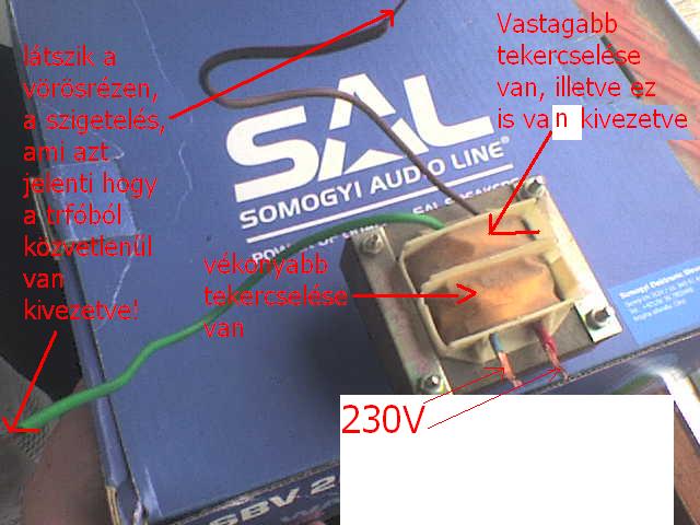

(#) _ampervadasz_ válasza rannek hozzászólására (») Ápr 16, 2008 /
Aszem elértettél, a zöld barna, a vastagabb tekercselésű, értelemszű hogy levágta, mert ez lenne a szekunder, vagyis a 12V os rész !!!
Azért mert ott a sodrony van az nem azt jelenti hogy, a kisfeszültségű rész!!!!
Mert bizony ez a rész, a vékonyabb tekercselésű, tehát ez a primer, vagyis erre kell adnod,a 230V ot!
A zöld-barna kivezetésnél látszik hogy maga a tekercs vezetéket, hozták ki és egy műanyag PVC csövet húztak rá!
A másik azért vastag sodrony, mert az a tekercsen beül, ahhol a szigetelés van a tekercsen, őssze van kötve a vékony vezetővel!
Ha nem hiszed nézd meg a a tekercs szigetelés ovatos megbontásával!

(#) rannek válasza _ampervadasz_ hozzászólására (») Ápr 16, 2008 /
Most egy kicsit összezavartál
tehát akkor a piros kékre kössem a hálozati feszt ugye???
Nézd meg a képet, hogy mire gondoltam!
Ez szinte egyértelmű, hogy így kell bekötni!
Csak AC-ben mérjél!!! Esetleg a méréshatárt állítsd mindig a közelebbi értékhez! vagyis ha multid van, akkor 20V de ha a legkisebb érték 200V akkor értelemszerűen arra!

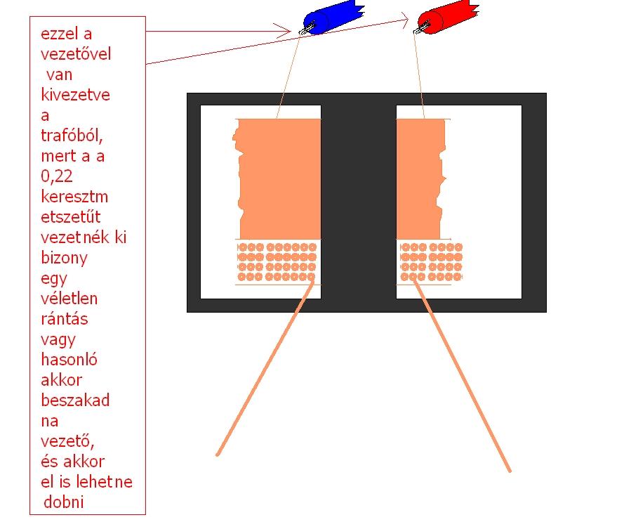

Itt van egy skicc rajz is!
