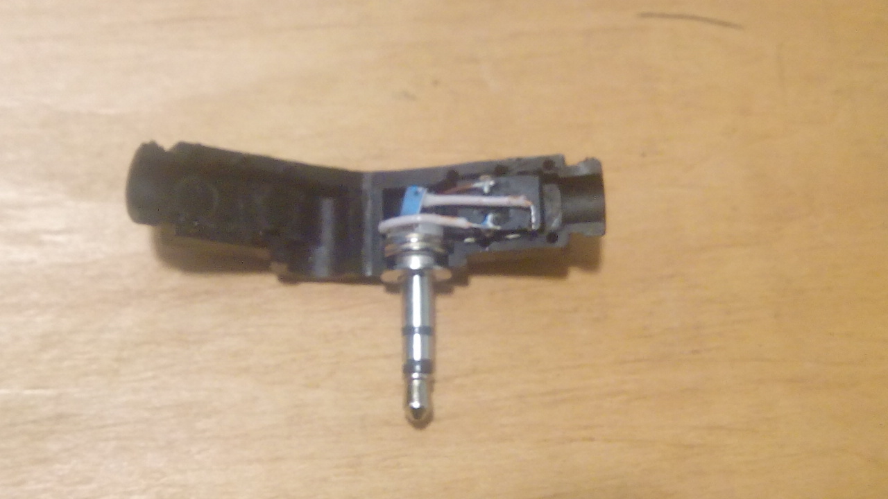

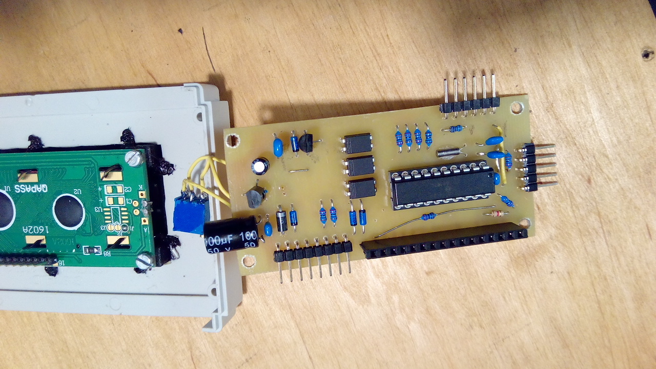

Elkészült fiam kismotorjára a sebességmérő.
Ez egyben gyújtáskapcsoló is, ami egy 40 bites kóddal rendelkező gyújtáskulccsal működik.
A sebesség mellett mutatja a pontos időt, ami átváltható napi Km jelzésére is.
Amikor az órát jelzi, a bal oldali gomb megnyomására az akku feszültséget és az össz Km-t írja ki.
Irányjelzésnél pedig a villogással megegyező ütemben az iránynak megfelelően egy nyíl villog.
Itt egy kis video a működéséről.

A kerék átmérőt vagy kerületét azt programba tudod állítani, vagy van arra is egy menü?
Hasonlót kutattam a neten sokáig de semmit nem találtam.
(#) sonajkniz válasza attika hozzászólására (») Okt 24, 2017 /
A kerék átmérő, pontosabban a kerület, valamint a pontos idő a kulcs csatlakoztatása előtt állítható be mindkét gomb egyidejű benyomása után, karakterenként.
A forráskód nem publikus, illetve hiába tenném azzá, nem sokra mennél vele, mert részprogramokból áll, és így nem egyszerű összefűzni. De a hexet, (egy módosított kulcskóddal, illetve üdvözlő szöveggel) szívesen elküldök. Valamint a kulcs hexét is.

Magában a kulcsban is van egy Pic?

Igen, a kulcsban is egy PIC van. Egy 10F322-es. A nem kellő lábak ki vannak tördelve, úgy van beépítve.
(#) kalmi.kalmi válasza sonajkniz hozzászólására (») Okt 24, 2017 1 /
Értem én ezt a pic-et.... de elegendő lenne a kulcsban 1 vagy 2 ellenállás vagy esetleg 1-2 dióda vagy kondi. 40 bites kulcs !? Egy 10kilós ellenállás is megfelelő védelmet adna, de az is lehet, hogy 4 bit is.

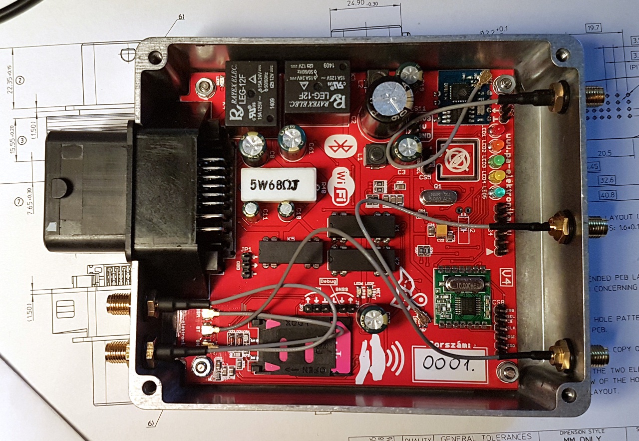

(#) Attila86 válasza Attila86 hozzászólására (») Okt 25, 2017 / 15

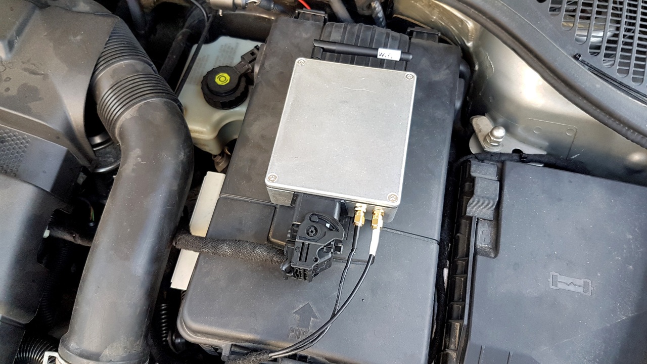

Elkészült a doboz az elektronikához, innentől IP65 védettségű.
A Molex csatlakozó melletti két SMA aljzat a GPS antenna, mellette a GSM antenna. Hátul pedig két oldalt a két 2,4GHz-es (WIFI és Bluetooth), középen pedig az ISM sávos (868MHz) rádiós adóvevő antennája. Az SMA csatik tömítettek, ahogyan a Molex csatlakozó is (minden egyes ere!). A doboz szintén.
Közben megmértem a kütyü áramfelvételét is. Nos a legelső verzió nyugalmi áramfelvétele 130-140mA volt, ezt némi hardveres és szoftveres ügyeskedéssel lecsökkentettem 70mA körülre. A mostani verziónál sokkal energiahatékonyabb tápellátást terveztem a panelra, így reményeim és számításaim szerint 50mA körülre kellett volna hogy lemenjen a fogyasztás. Ehelyett a nyugalmi áramfelvétel kevesebb mint 30mA lett! Úgy, hogy folyamatosan a mobilneten lóg a GSM modul és megy a GPS is meg a giroszkóp. A mikrovezérlő a nyugalmi állapotban az idő kb 7,5%-át tölti ébren.

DE: a programot én módosítanám, hogy amikor a sebesség átvált 2 számjegyről 3-ra,akkor se ugráljon a Km/h kijelzés. Másrészt lehetne tized km/h-s kijelzés, illetve lehetne a napi számláló 10m pontosságú.
Amúgy frankó kis kütyü, de akkor már miért nem méri a fordulatszámot? Én egy hasonlót tervezek, csak OLED grafikus kijelzővel. Nappal ennek milyen a leolvashatósága?
A motor világítás tekercséről egy optocsatolóval lehetne venni a jelet(és szoftveresen leosztani) majd kijelezni és kész is.
(#) sonajkniz válasza kiborg hozzászólására (») Okt 25, 2017 /
„amikor a sebesség átvált 2 számjegyről 3-ra,akkor se ugráljon a Km/h kijelzés”
Tudod mennyivel macerásabb volt ezt megcsinálni, hogy a kettősponttól mindig ugyanannyira kezdődjön a sebesség kiírása, mint azt kiíratni, hogy pl. 016Km/h?
Másrészt, miben láttál te eddig tized pontos sebességjelzést és 10m-es pontosságú napi számlálót? Attól még, hogy nem okozott volna semmi nehézséget megcsinálni, pont semmi értelme. Lévén, hogy a sebességet a megjelenítés előtt 100-al osztom azért, hogy 1Km/h legyen a kijelzés léptéke. A távolságot pedig azért 100m-enként jelenítem meg, mert mondjuk ha a kerék kerület 175cm, ezt adogatom össze fordulatonként, a 10m-es megjelenítés amúgy sem lenne pontos.
A karakteres LCD nappali olvashatósága vélhetően jobb, mint az OLED-é, lévén nappal háttérfény nélkül is olvasható.

(#) kiborg válasza sonajkniz hozzászólására (») Okt 25, 2017 /
Tudom mennyivel macerásabb megcsinálni: kb semennyivel. (nem csak a 2-ről 3-ra váltáskor ugrál,hanem az 1-ről 2-re váltáskor is odébb ugrik a km/h kijelzés.
Én ezt így oldottam meg. a km/h fix pozíció, előtte 4 karakternyi helyet kihagytam a max 3 karakteres sebességértéknek. A sebesség kiírásakor meg MINDIG 3 karaktert írok ki, ha az adott helyiérték 0, akkor csak space-t rakok.
Az adott LCD-nél ugyanis van egy olyan utasítás, amivel adott pozícióba állítod a kurzort és ott kezdődik a következő szöveg kiírása. Egyszerű, tudom,mert használom, ismerem.
A 2000Ft-s bicikli kilométeróra is tized km/h-ben jelenít meg és 10m pontossággal méri a napi távot.
A 10m-be az 1,75m-es fordulat számlálás belefér kerekítve, de mégis pontosabb, mint a 100m-es pontosság.
(28 kerékfordulat 28x1,75=49m, erre te még 0m-t írsz ki, nem vagy pontosabb a kiírható 50m helyett, 0,05km vs 0,0km)
Másrészt meg a nullakioltás is jó dolog, szebbé teszi a kijelzést: 0010,1km vagy 10,1km. Természetesen fenn kell tartani a kijelzőn a helyet a később megjelenő karaktereknek.
Akkor nincs tapasztalatod az OLED-el kapcsolatban. Pont emiatt választottam azt, nem kell háttérvilágítás, önálló fénye van, elméletileg jobban leolvasható, ilyen irányú tapasztalatra lettem volna kíváncsi.
Az órát RTC adja vagy a PIC-be írtál óra programmodult? Belsejéről is adnál egy képet?
(#) sonajkniz válasza kiborg hozzászólására (») Okt 25, 2017 / 1
„nem csak a 2-ről 3-ra váltáskor ugrál,hanem az 1-ről 2-re váltáskor is odébb ugrik a km/h kijelzés”
Nem figyelsz! Ez volt a célom!
„a kettősponttól mindig ugyanannyira kezdődjön a sebesség kiírása”
„A 10m-be az 1,75m-es fordulat számlálás belefér kerekítve, de mégis pontosabb, mint a 100m-es pontosság.”
Ha majd nem arra kell az útmérés, hogy tankolási átlagot számoljak, és hogy tudjam, hogy mentem már annyit, hogy tankolnom kelljen, hanem pl. területet kell felmérjek, akkor majd cm felbontású mérőeszközt fogok készíteni, de azt meg nem fúvott gumiabronccsal, mert az csak saccométer lenne.
Valóban nincs tapasztalatom az OLED-el kapcsolatban, tehát lehet, hogy ezzel kapcsolatban tévedtem.
Az órát a PIC adja órakvarccal.
Mellékeltem a kért képet.
A hozzászólás módosítva: Okt 25, 2017
Köszi a képet.
A három opto mi csinál, mit választ le?
De hol van a kettőspont? A Speed felirat utánra gondolsz? Ott nincs.
De ha neked ez volt a cél, akkor nekem megfelel.
„De hol van a kettőspont? A Speed felirat utánra gondolsz? Ott nincs.”
Tényleg nincs. Pedig azt hittem ott van. Mostanában kicsit figyelmetlen vagyok.
Két opto az irányjelzőket, egy pedig a kerék jeladóját választja le.
Az egyik tranzisztor szerű alkatrész egy 78L05, a másik egy BC337-es. Az gyujtás relét kapcsolja.
A poti pedig tápfeszt ossza le oly módon, hogy ha a tápfesz pl. 12,4V akkor az AD konverter 124-et mutasson, Így csak egy vessző kellett bele.

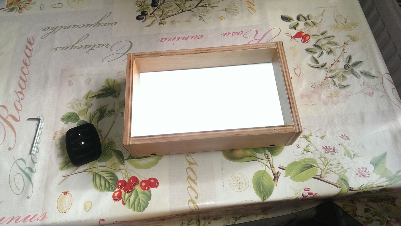

Jómagam egy LED-es tálcát készítettem 10,1"-os netbook kijelzőből.
Azért készítettem hogy nagyobb színes ásványokat átvilágítva ki lehessen válogatni a legszebb árnyalatokat.
Persze ennél többet tud, például az aljára fel lehet csavarozni egy kis trapéz idomot (a mellékelt képen látható) amivel fotós állványra is fel lehet rögzíteni, így munkalámpának is használható.
Már majdnem kész a nagy testvér is a maga 15,4"-os méretével, ez már kültéren is elég nagy fényt produkál, éjjel akár fotózni is lehet a fényénél.

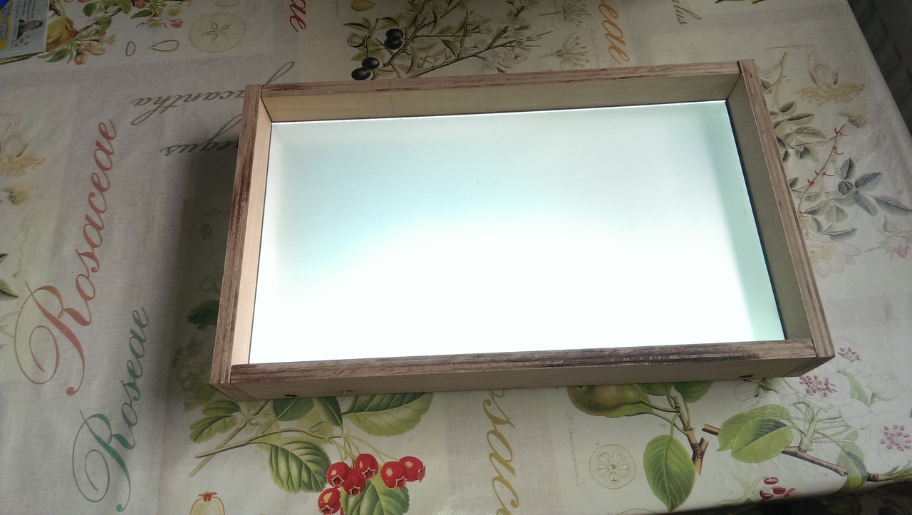

(#) igor4122 válasza igor4122 hozzászólására (») Okt 25, 2017 / 2
És itt a nagy testvér is.

Ez a 3,5-ös TRS, népszerű nevén sztereo jack semmire se jó, ami a kulcsot tartalmazza! Tegyél oda egy Neutrik XLR csatit, sokkal jobb! Nem tud kirázódni, jóval több hely van benne, ha olyat veszel be se ázik!
(#) sonajkniz válasza enree hozzászólására (») Okt 25, 2017 /
Ez igaz.
Csak az a baj az általad ajánlott csatival, hogy túl nagy.
Ha létezne kisebben jó lenne.

Parancsolj! Itt találsz mindent, amire szükséged lehet XLR-terén. (Ne spórolj, vedd meg a Neutrik-ot, drága ugyan, de jó is! Neked meg csak egy pár kell, esetleg két dugó, hogy legyen tartalék)
