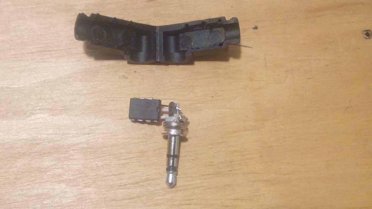

(#) sonajkniz válasza attika hozzászólására (») Okt 24, 2017 /
A kerék átmérő, pontosabban a kerület, valamint a pontos idő a kulcs csatlakoztatása előtt állítható be mindkét gomb egyidejű benyomása után, karakterenként.
A forráskód nem publikus, illetve hiába tenném azzá, nem sokra mennél vele, mert részprogramokból áll, és így nem egyszerű összefűzni. De a hexet, (egy módosított kulcskóddal, illetve üdvözlő szöveggel) szívesen elküldök. Valamint a kulcs hexét is.

(#) attika válasza sonajkniz hozzászólására (») Okt 24, 2017 /
Magában a kulcsban is van egy Pic?
Nem a forráskódra gondoltam, a hex untig elég, nem átirkálni szeretném.
Akkor visszatérünk rá, köszi szépen.
(#) attika válasza Gafly hozzászólására (») Okt 24, 2017 / 1
Sajnos aki nem tud programozni, és a saját "szájízére" megcsinálni annak marad a kínai én is szívesebben építenék ilyeneket csak ahhoz még kevés vagyok, hogy mindezt leprogramozzam. Ez egyedi, ilyen senkinek nincs és ezt nem lehet megvenni kínából.
(#) sonajkniz válasza attika hozzászólására (») Okt 24, 2017 / 2
Igen, a kulcsban is egy PIC van. Egy 10F322-es. A nem kellő lábak ki vannak tördelve, úgy van beépítve.
(#) kalmi.kalmi válasza sonajkniz hozzászólására (») Okt 24, 2017 1 /
Értem én ezt a pic-et.... de elegendő lenne a kulcsban 1 vagy 2 ellenállás vagy esetleg 1-2 dióda vagy kondi. 40 bites kulcs !? Egy 10kilós ellenállás is megfelelő védelmet adna, de az is lehet, hogy 4 bit is.
Azért ügyes.... gratula az ötletért.

Ha az egész elektronika egy szárazkontaktban végződik (márpedig esélyes, hogy a kismociban nincs fedélzeti elektronika), akkor kb. értelmetlen ez a kulcs. Poénnak jó, de semmiképp nem funkcionális.
(#) sonajkniz válasza snapscan hozzászólására (») Okt 25, 2017 /
Ez egy 32 éves Honda MB50
Most újítgatja fel a fiam. Gyárilag elvben volt rajta index, sebesség mérő, fordulatszám mérő, fesszabályzó, akkumulátor. Megvételekor már csak a gyujtás elektronikája volt meg.
A kódkulcs a motor szempontjából pont annyit ér, mint a hagyományos kulcsos kapcsoló.
A kódkulcs leginkább ezt az elektronikát teszi használhatatlanná mások számára.

Jó ötlet ez a kulcs! Más készülékeken is alkalmazható ahol fontos az illetéktelen használat. Egyszerű, és egy amatőr is után tudja építeni.

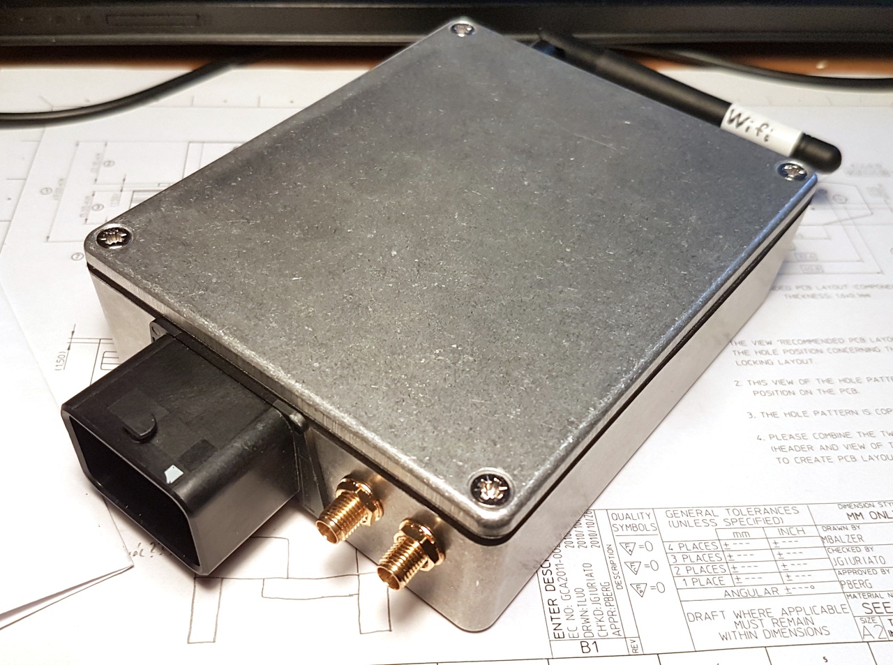

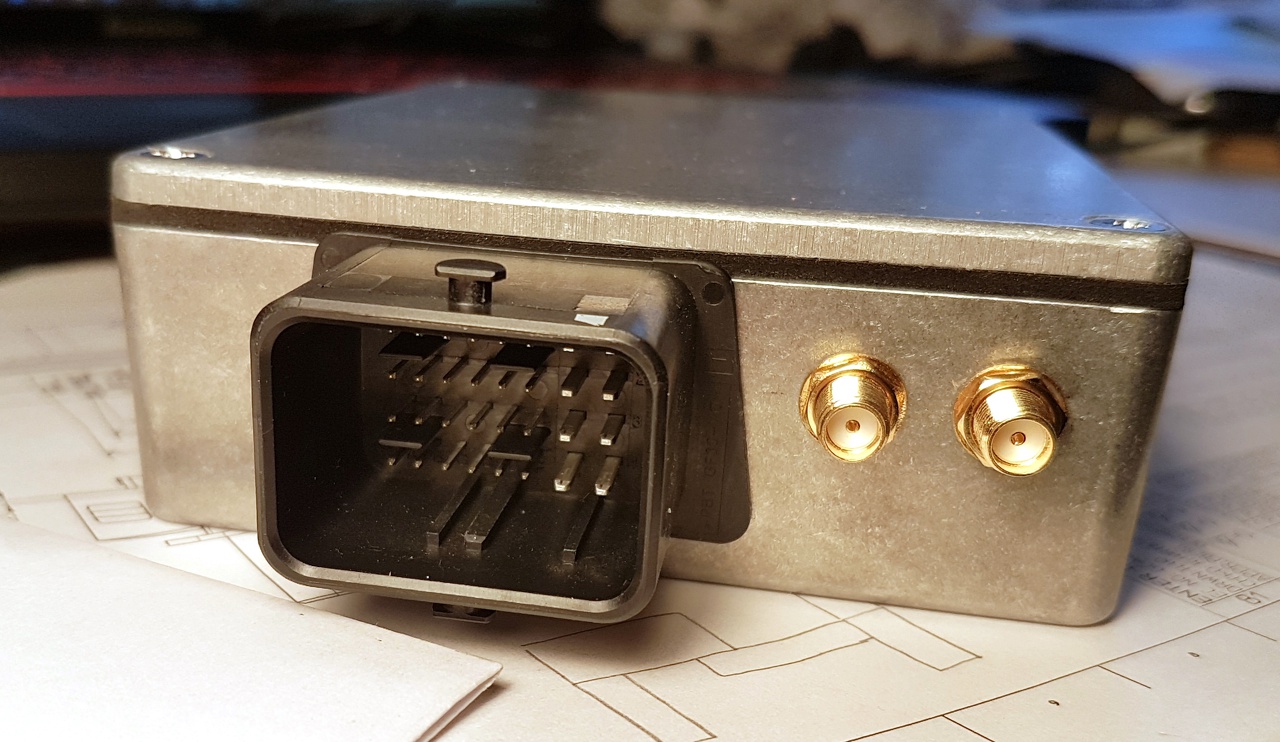

(#) Attila86 válasza Attila86 hozzászólására (») Okt 25, 2017 / 15
Elkészült a doboz az elektronikához, innentől IP65 védettségű.
A Molex csatlakozó melletti két SMA aljzat a GPS antenna, mellette a GSM antenna. Hátul pedig két oldalt a két 2,4GHz-es (WIFI és Bluetooth), középen pedig az ISM sávos (868MHz) rádiós adóvevő antennája. Az SMA csatik tömítettek, ahogyan a Molex csatlakozó is (minden egyes ere!). A doboz szintén.
Közben megmértem a kütyü áramfelvételét is. Nos a legelső verzió nyugalmi áramfelvétele 130-140mA volt, ezt némi hardveres és szoftveres ügyeskedéssel lecsökkentettem 70mA körülre. A mostani verziónál sokkal energiahatékonyabb tápellátást terveztem a panelra, így reményeim és számításaim szerint 50mA körülre kellett volna hogy lemenjen a fogyasztás. Ehelyett a nyugalmi áramfelvétel kevesebb mint 30mA lett! Úgy, hogy folyamatosan a mobilneten lóg a GSM modul és megy a GPS is meg a giroszkóp. A mikrovezérlő a nyugalmi állapotban az idő kb 7,5%-át tölti ébren.
