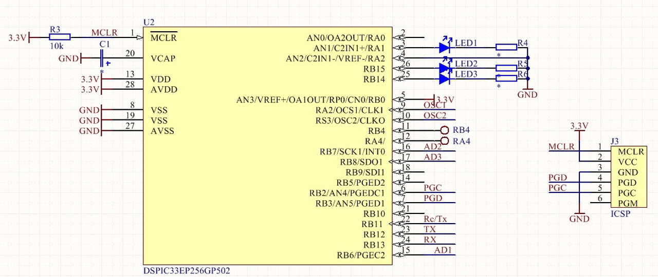

Segítséget szeretnék kérni, hogy a csatolt képen látható bekötés esetén miért nem ismeri fel a PICKit 3 a kontrollert(DSPIC33EP256GP502). Microchip IPE v3.55-tel próbálom, a hibaüzenet pedig a következő:
"Target Device ID (0x0) is an Invalid Device ID. Please check your connections to the Target Device."
