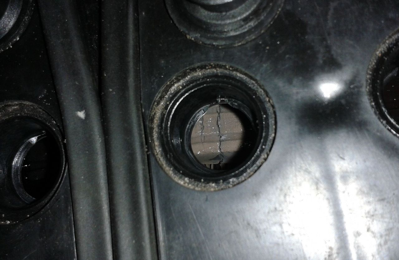

Elmentek az autóval a mosóig és mosás után már nyekkeni se nyekkent. Előtte indult utána már semmi. Vizet semmi létfontosságú szerve nem ért az autónak így az kizárva. A három nap az a kiszerelés utáni feszültség mérés volt az akkumulátoron. A kérdést csak azért tettem fel mert ilyennel még nem találkoztam, hogy az aksi nulla de feszültséget mérve 12,7V. Eddigi akkumulátorok miután elfáradtak mindbe 10V alatt volt a feszültség még feltöltés után is, ami nagy eséllyel cellazárlatra utalhat. Az akkumulátor az 2014/7. havi. Egy kicsivel több mint 3 éves akkumulátorrol van szó. A hozzászólás módosítva: Okt 26, 2017
Szia, Igen jól írod! Cellazárlat kilőve. Próbáltad töltőre tenni, mert az is ad hasznos infókat. Bocsi de már belezavarodtam a visszaolvasásba, inkább megkérdem még-egyszer. Ha nem veszi a töltést egyik pillanatról a másikra, akkor valószínű valami belső sérülés áldozata lett, ami miatt nem tudja leadni, s venni a töltést.
Töltést egyáltalán nem veszi. Nincs benne semmi áram, olyan szinten hogy szerintem egy Led se világítana róla. Mondjuk leddel még nem próbáltam de egy 5Wattos izzó még csak parázslani se parázslott. Egy szinte hajszál vékony vezetékkel rövidre zárva rögtön leesik a feszültség nullára.
De a vezetéket még véletlenül sem akarja elégetni. Azóta ki lett cserélve csak azért tettem fel a kérdésemet mert ilyennel így még nem találkoztam.
Mint írtam belső sérülés törés, saru leválás lehet, annyit még átvezet, hogy a műszer mutasson, de áramot már nem. Pontos diagnosztikát, a "beteg" felnyitása után lehetne mondani. Lehet 1 forrasztással /ólom/ javítható lenne, de a rehabilitáció, hosszadalmas!
Lehet máshol is a szakadás, ritka, de pl. itt egy kupakon keresztül is érzékelhető saját példa.
Ez már tökéletesen elég.....Mint fentebb írták, az ólom nem megfelelő tisztasága okozhatja,
amiből az alkatrészeket öntik. De, ha 1 ilyen 100% a többi, nincs értelme, csak a típust kell megjegyezni, s messziről kerülni!! Anno a viszonylag Új Wagon-R -emmel jártam így 2 évente kiment a talán "Delphi" akksi benne, az elsőt még szavatosságban cserélték, utána már saját pénzen néztem valami komolyat bele. Az első - ig nem volt baja vele, akkor viszont nem tudtam bemenni dolgozni.... A hozzászólás módosítva: Okt 27, 2017
