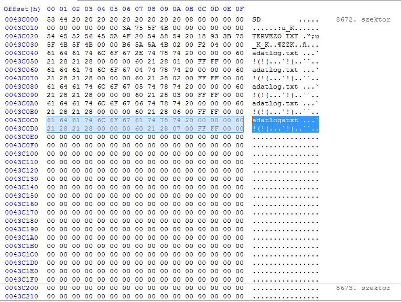

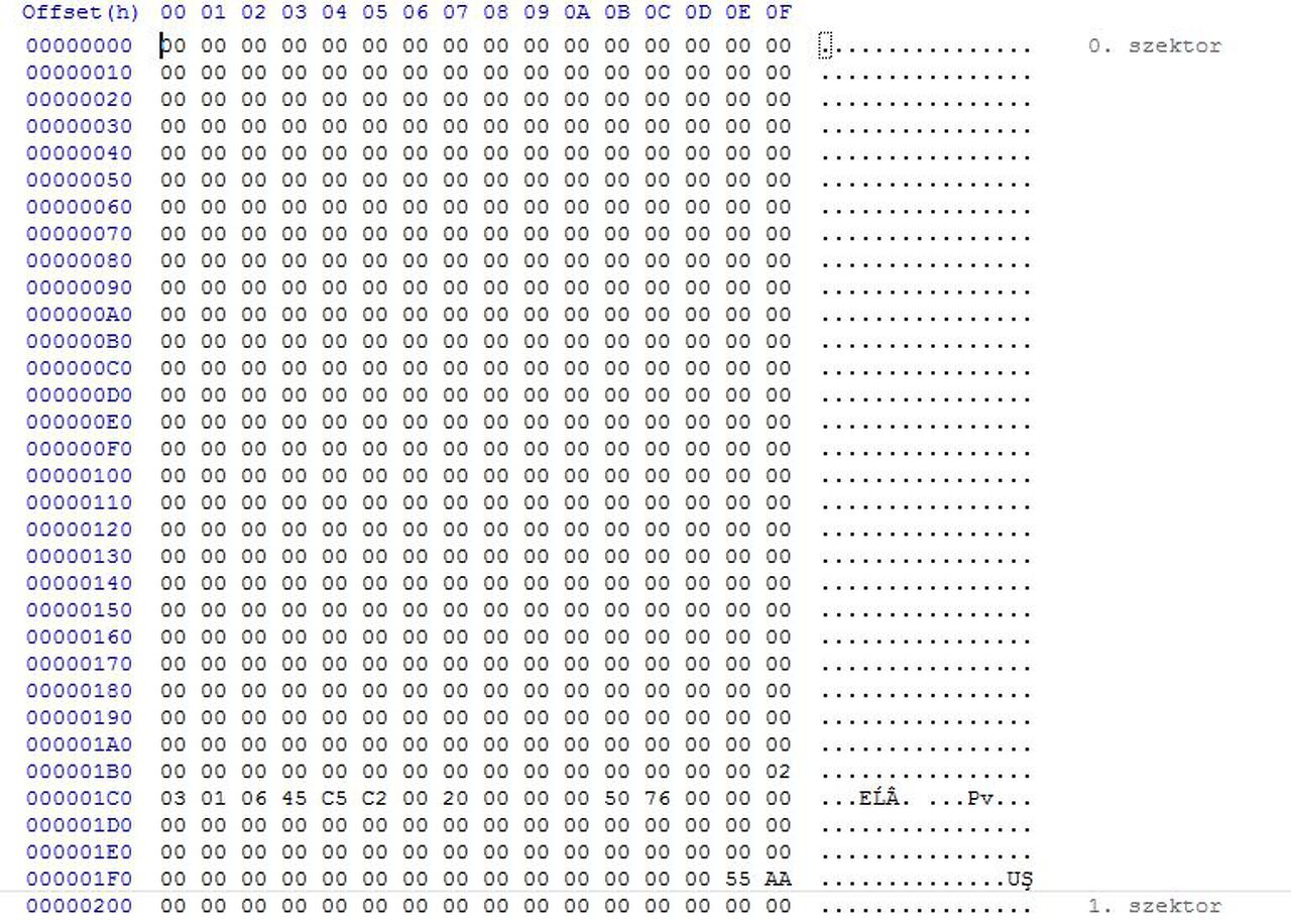

Srácok eljutottam odáig, hogy beírom az adatokat SD kártyára, fájl kezelőben látom is, de megnyitni nem tudom. Csatoltam képeket.
1. kép: SD tartalma fájlkezelőben 2. kép: 0. szektor (0. szektor) 3. kép: kezdő szektor (8192. szektor) 4. kép: FAT tábla (8198. szektor) 5. kép: Root tartalma és kijelölve a fájl amire ugrottam (8672. szektor) 6. kép: fájl tartalma (9344. szektor) A tartalom megegyezik vagy is helyes. (512 byte) Számolás az ugrásnál: 8672 (Root) + 32 (Root maximum sector) + (7-2)*128 (fájl cluster címe - 2x16bit adat, amelyet a FAT tábla magának tart fent és szorozva sluster/sector-al). Ekkor megkapjuk a fájl kezdő szektorának címét ami ez esetben a 9344-es szektorra mutat. Tehát az ellenőrzés jónak kell legyen, de nem értem, hogy még sem tudom megnyitni a fájlt. A fájl adatainál a méretét független, hogy eredetileg csak 512 byte helyet foglal le én egy egész cluster-t foglalok le neki, mert ez egy alap foglalási egység. (64kbyte) Lát valaki valami hibát? Esetleg van valakinek valami ötlete? Előre is köszi..
Otletem van, de nem neznem vegig a mellekleteket, ha nem muszaj.
Formazd le az SD-t, aztan ird ra a sajat fileodat. Mint az elobb. De csak egyet. Utana mentsd el ezeknek a sectoroknak az ertekeit,mint csinaltad az elobb. Most formazd le megint es PC-rol masolj fel egy olyan filet, mint a tied. Ismet mentsd le a fontos, erdekes sectorok erteket. Hasonlitsd ossze, minek kellett volna kijonni az elso esetben. Abbol lathatod majd, hogy mit serelmez a rendszer. Valami normalis filekezelo nincs a kozeledben? VC,NC,Far? Azok talan kevesebb dolgot ellenoriznek es akkor kiderulhet, hogy mire haklis a tied.
Jó ötlet.. Köszi már is nézem a különbségeket.
No meg lett a gond.. Nem nagybetűvel írtam be a fájlnevet és ez kiakasztotta az egészet.
Most már frankon működik. Köszi.. Most lettem kész az SD kártya kezeléssel. Már csak fel kell használnom..
