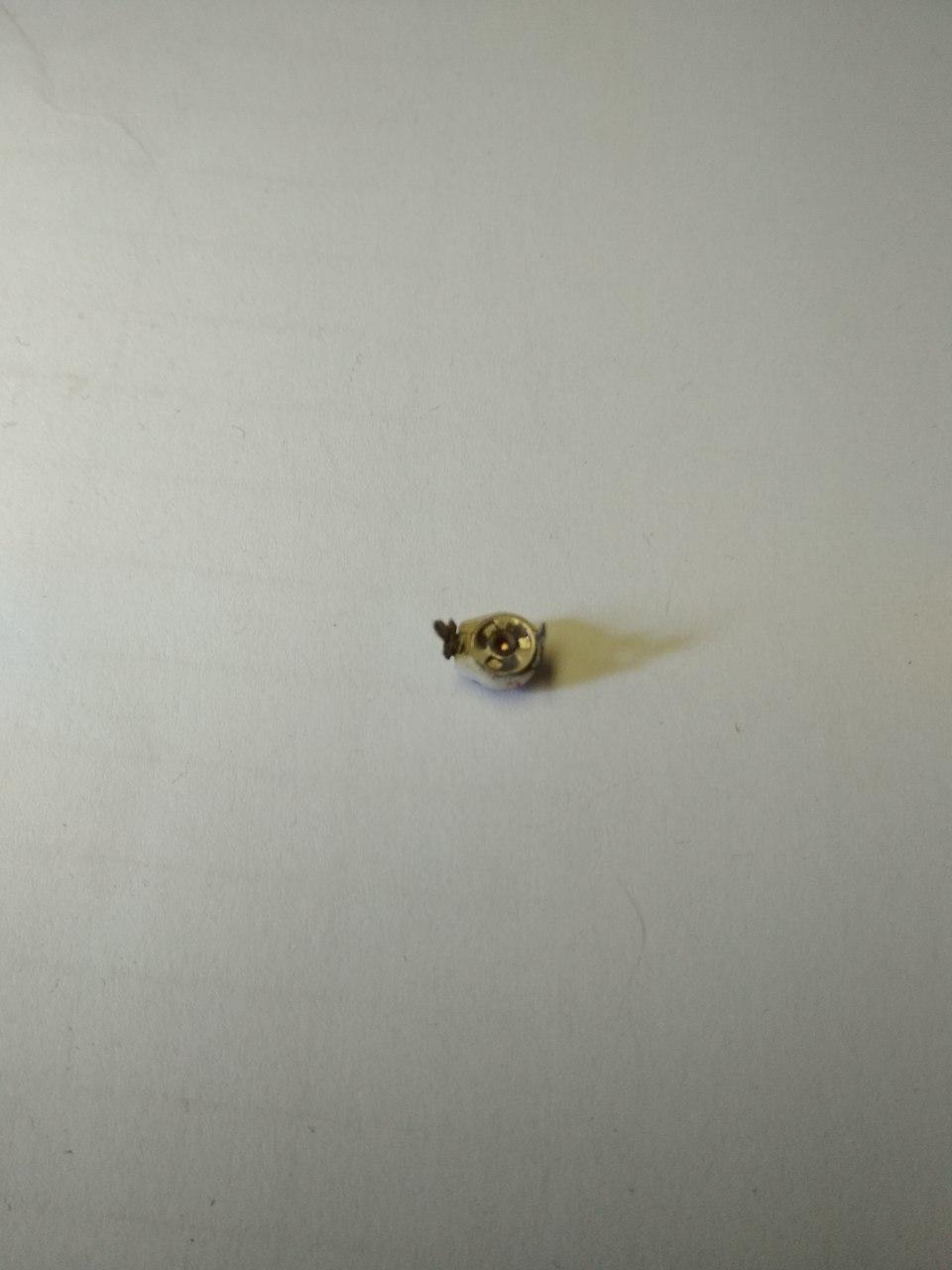

Megtudná nekem valaki mondani,hogy a nyáklap jobb oldalán levő kis fehér kör alakú valami micsoda?
Két lába van és totál szakadtnak mérem, semmi sincs ráírva.
Köszi.
(#) madzagos válasza kábé hozzászólására (») Nov 7, 2017 /
Trimmerkondenzátor
(#) kaqkk válasza kábé hozzászólására (») Nov 7, 2017 /
Ez egy kerámia trimmerkondenzátor nem csoda hogy szakadást mérsz rajta , pár pikofarad lehet a kapacitása és régen rossz lenne ha volna ellenállása
(#) kábé válasza kaqkk hozzászólására (») Nov 7, 2017 /
Köszönöm, akkor valóban nem csoda.
Sajna nem jött be, pedig már azt hittem találtam valamit.
(#) Chipmunk1960 válasza kábé hozzászólására (») Nov 9, 2017 /
Egy jó tester megmondja kb mekkora ! Igen találtál, az a rozsdás fémdarab egy quartz lehet, s azt hangolják pontosra vele.Lehet pont jó lenne a szkóp mérőzsinórom fejébe, mert pont kitört belőle...

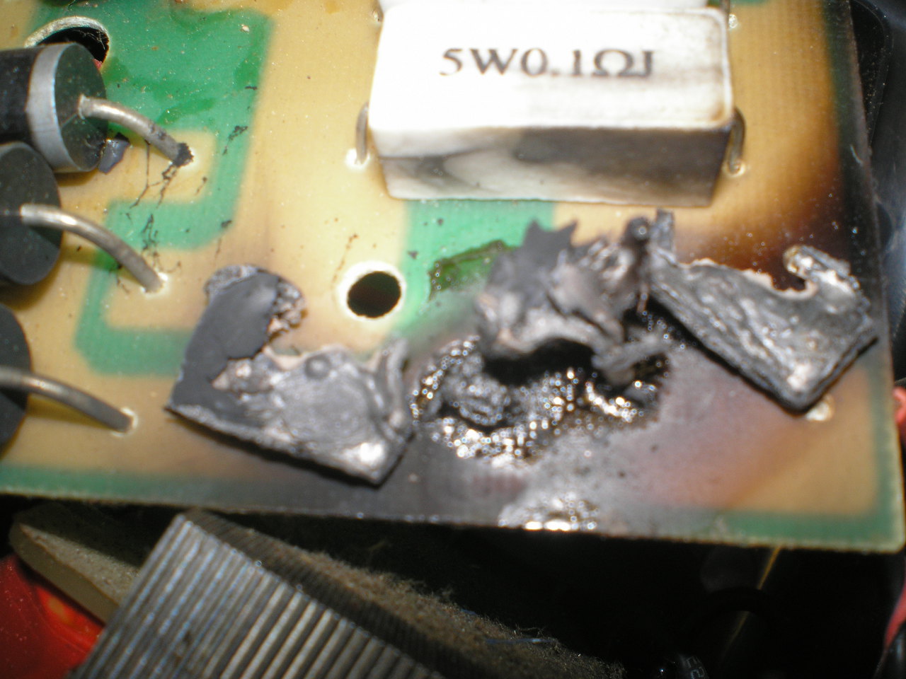

(#) brrr hozzászólása Nov 9, 2017 /

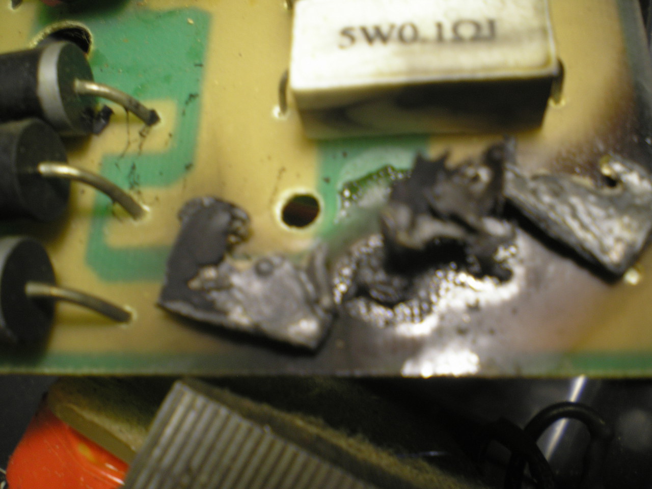

Mindenkinek jó este!
Egy "automata" akkutöltőben égett el ez a valami,mert zárlatos lett a kimenő oldalon a vezeték,nem vettem észere sajna. Megköszönném,ha valaki meg tudná mondani mi lehetett ez az alkatrész??, ami a töltő vezeték plusz és a második dióda közé volt forrastva.
köszönettel és üdvözlettel
(#) Doky586 válasza brrr hozzászólására (») Nov 9, 2017 /
Talán az öngyógyuló biztosíték volt az..
(de ez a bizti már nem fog meggyógyulni..)
(#) RoliNyh válasza brrr hozzászólására (») Nov 9, 2017 /
Talán ha egy kapcsolási sémát is mellékeltél volna...
Ebből a kormos valamiből semmi értelmeset nem látni, még csak azt se, hogy hány lábas volt...
Pfff barátom, látok négy diódát meg két teljesítményellenállást, erről a részről elég a séma.
Ezt volna annyira nehéz visszafejteni?
De te ezt nem vágod, úgy látom...
Egyébként meg míg rajzunk nekünk sincs, a "pontos nevét és értékét" mi se fogjuk kitalálni...
A hozzászólás módosítva: Nov 9, 2017

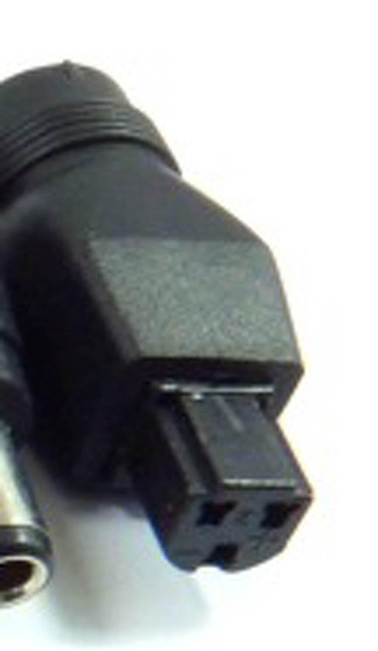

(#) Binomatic hozzászólása Nov 9, 2017 /
Heló,
a képen látható csatlakozónak mi a "hivatalos" típusa?
(#) Bakman válasza Binomatic hozzászólására (») Nov 10, 2017 /
Nem kizárt, hogy gyártóspecifikus csatlakozó. A készülékről lehet tudni valamit?
(#) Binomatic válasza Bakman hozzászólására (») Nov 11, 2017 /
Nah, megtaláltam végülis, ez leginkább a Dell laptopok csatija, "Dell 3 pin plug".
(#) Doky586 válasza brrr hozzászólására (») Nov 11, 2017 /
(#) dokidoki válasza Binomatic hozzászólására (») Nov 11, 2017 /
Amikor megláttam én is Dell csatira gondoltam, de megnéztem a nálam lévő csatlakozót. Van egy kis eltérés. a lapos felén nincs letörés, helyette van kettő besüllyesztés, a középső részén ott.
Így elvetettem, hogy beírjam említsem esetleg DELL ...

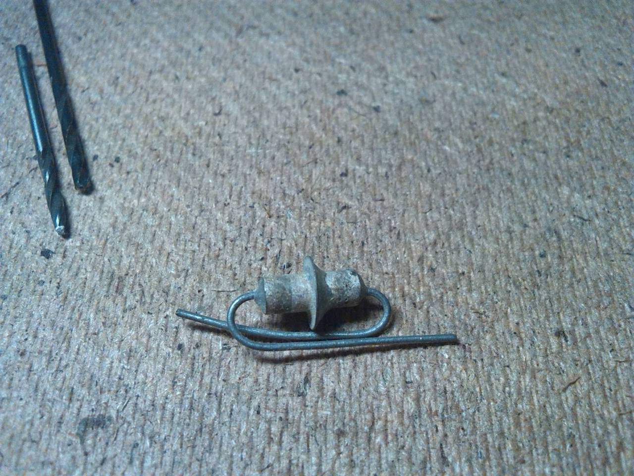

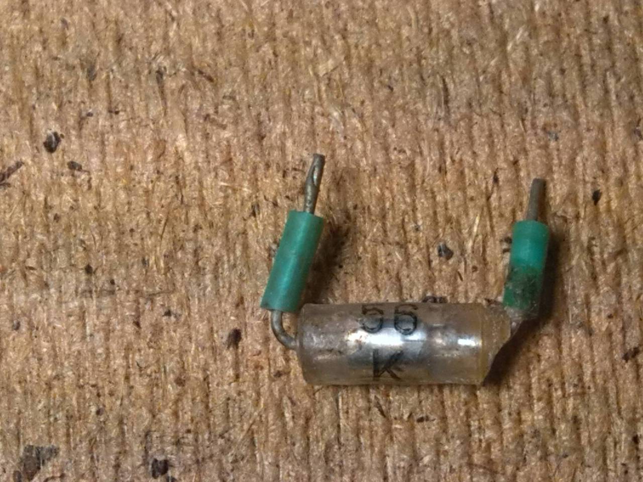

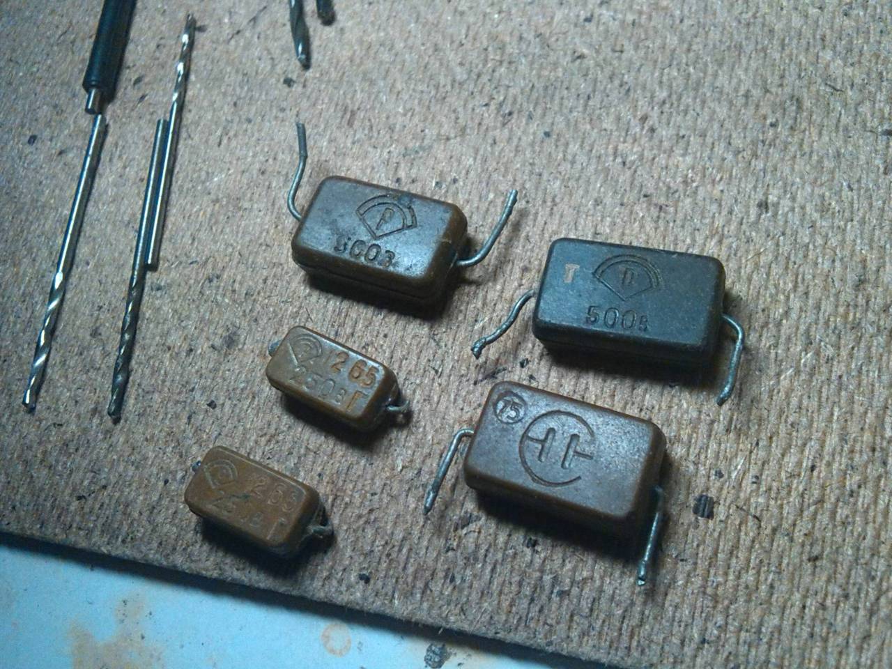

(#) martin66789 hozzászólása Nov 11, 2017 /

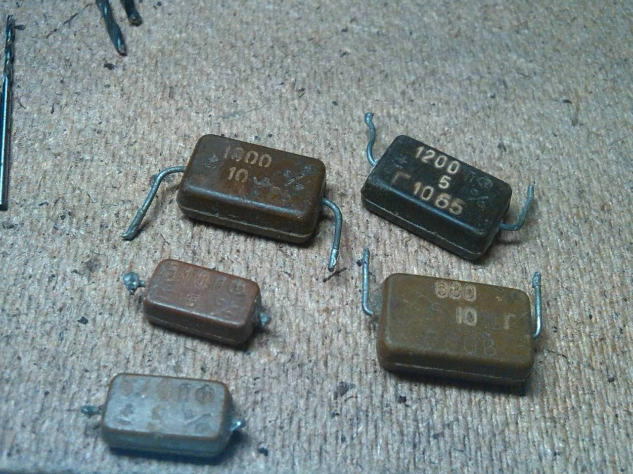

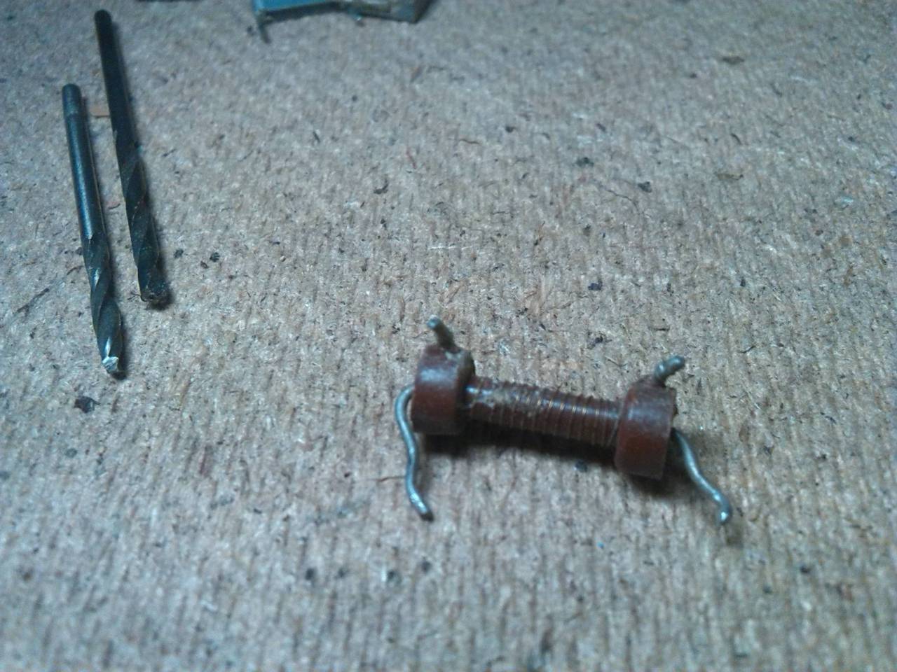

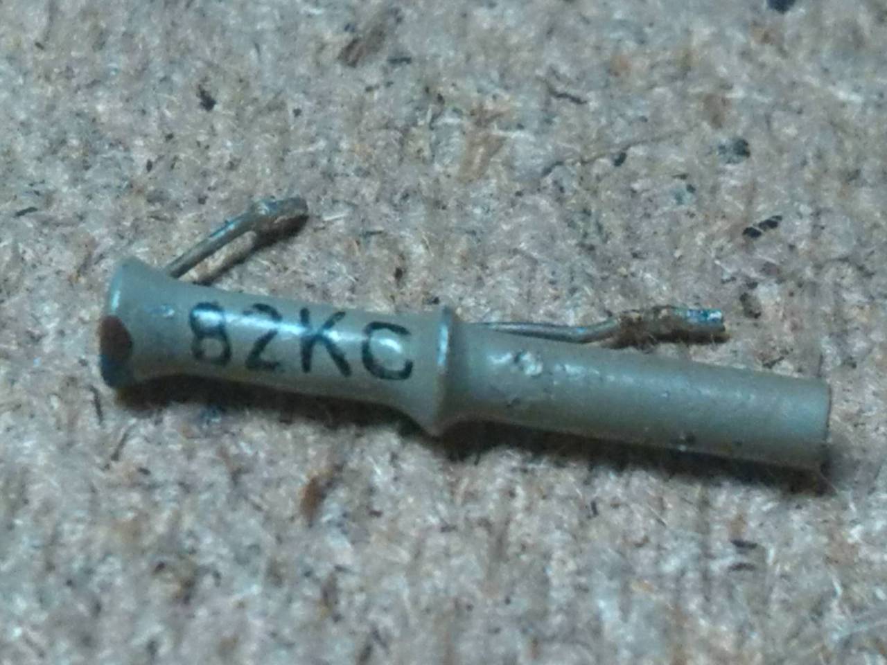

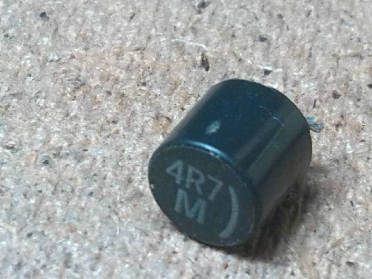

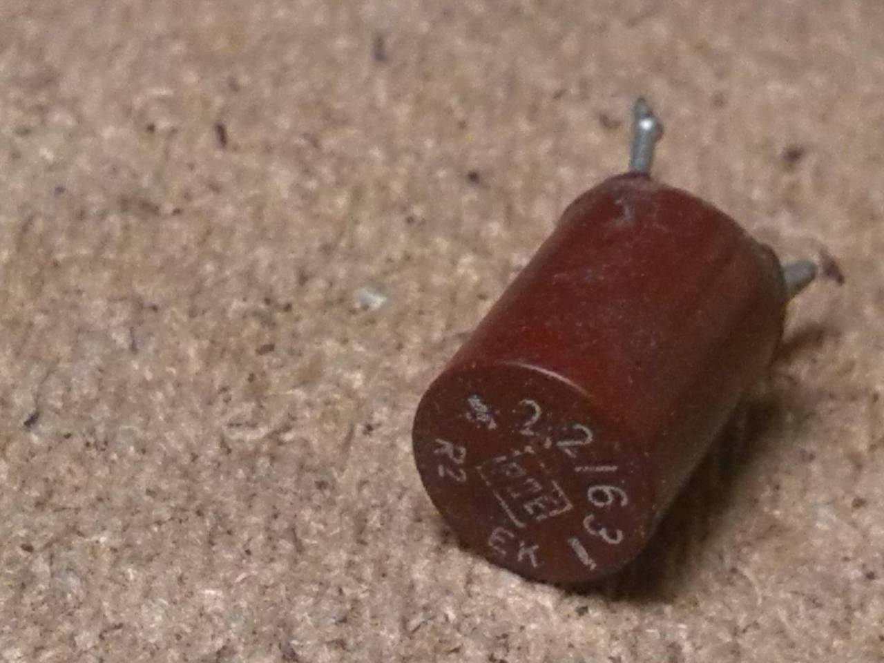

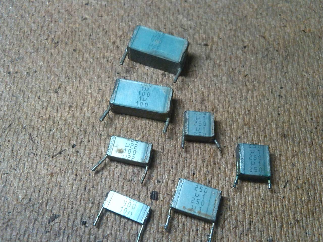

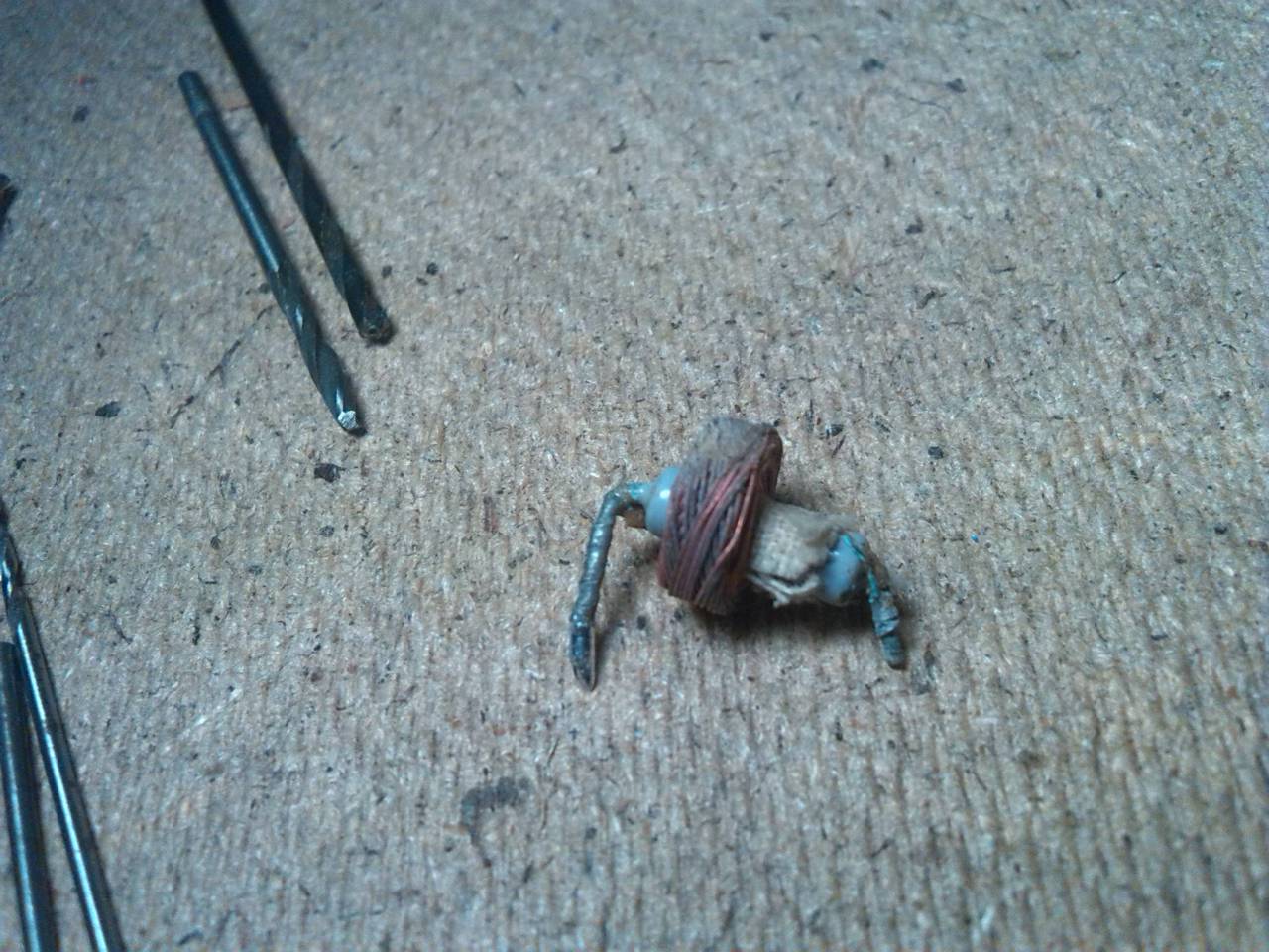

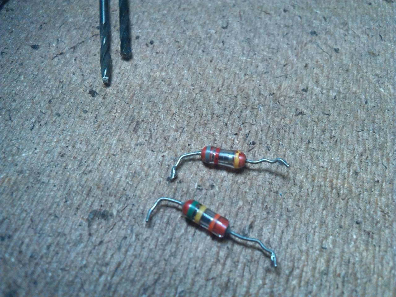

Az alábbi képeken lévő alkatrészeknek, keresem a neveit.
(#) Bakman válasza martin66789 hozzászólására (») Nov 11, 2017 / 1
1: valószínűleg tekercs.
2: kondenzátor.
3: tekercs.
4: kondenzátorok.
5: fúrószárak és kondenzátorok.
6: kondenzátorok.
7: transzformátor, primer vagy szekunder egy menetes.
8: ellenállások.
(#) Sebi válasza martin66789 hozzászólására (») Nov 11, 2017 / 1
1) Beforrasztható 2A-es biztosítóra tippelnék. Ohm mérés dönthet.
2) 6800pF = 6,8nF kondenzátor - szovjet gyártmány.
3) Induktivitás - ezek többnyire 10uH körül voltak ebben a kivitelben
4) Csillám(dielektrikumú) kondenzátorok. Jó minőségűek, a számérték pF (ezt nem írják ki)
5) Mint a 4.
6) Viszonylag újabb típusú fólia kondik (tömb-kondi) Ezeknél már a tizedesvessző helyén szerepel a dimenzió és a tizedesvessző előtti nulla elmarad: u22 =0u22 =0,22µF azaz 220nF.
7) Induktivitás számára készült csévetest (Orion, Videoton TV-kben, rádiókban volt.
8) Ezt mérni kellene: lehet termisztor, túlfesz-levezető (szikraköz), esetleg Ge-dióda.
(#) Bakman válasza Sebi hozzászólására (») Nov 11, 2017 /
„7) Induktivitás számára készült csévetest (Orion, Videoton TV-kben, rádiókban volt.”
Ma is tanultam valamit.
(#) Sebi válasza Bakman hozzászólására (») Nov 11, 2017 / 1
Ha te is ilyen öreg lennél, még javíthattál volna olyan gépeket, amiben volt pár db. Video-végcső anódköri peakelő tekercs lehetett. Később már 1Mohm-os ellenállásra tekerték...
(#) martin66789 válasza Sebi hozzászólására (») Nov 11, 2017 /
Köszönöm a válaszokat, megnézem őket.
És még több alkatrész:
16 kép 2,2nS
A hozzászólás módosítva: Nov 11, 2017
9) Induktivitás - kereszttekercseléssel (régi csöves TV-ből)
10) Átvezető kondenzátor. A gallért az árnyékoló doboz furatába forrasztották, a huzal az átvezetés. Volt pF, nF nagyságrendben is.
11) Kerámia cső kondi. Érték pF-ben, a betű a feszültségtűrés. (utána kell nézni mit takar)
12) Átvezető kondi primitívebb kivitelben.
13) Kerámia cső kondi radiális kivezetéssel.
14) Stiroflex (dielektrikumú, jó minőségű) 68pF kondi.
15) Mint az előző, radiális lábakkal.
16) Kerámia csőkondi, 2,2nF

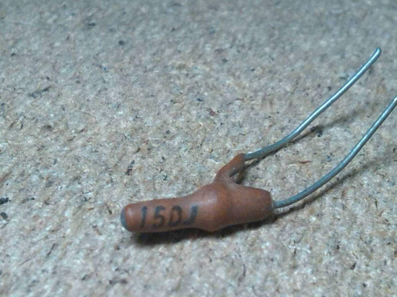

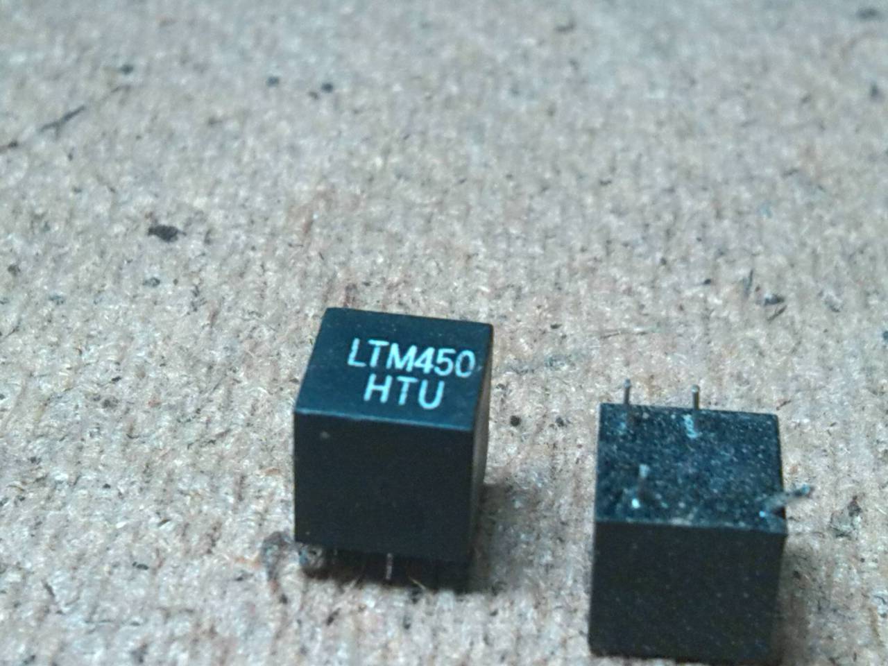

Köszönöm a választ.
Még több alkatrész:
(#) elektroncso válasza martin66789 hozzászólására (») Nov 11, 2017 /
Szinte mind kondenzátor, kivéve a 18, 19 és a 24. Előbbi kettő sávszűrő, utóbbi egy tekercs.
(#) uniman válasza martin66789 hozzászólására (») Nov 11, 2017 /
Ilyen fotókkal kár a helyet foglalni...ezeknek az alkatrészeknek a többségét egy minimális ismeretekkel rendelkező elektronikával hobbi szinten foglakozónak ismernie kéne !
A neten mindennek utána tudsz nézni, ha valami ritka alkatrészre bukkansz, azzal bőven elég lesz a tagságot "fárasztanod"...köszi.

(#) Epu2 válasza martin66789 hozzászólására (») Nov 12, 2017 /
Üdv! Bakman -nal egyetértek, de az biztos nem mai darabok. A műanyak házas kondik, óvatos becslések szerint legalább 50 évesek.
