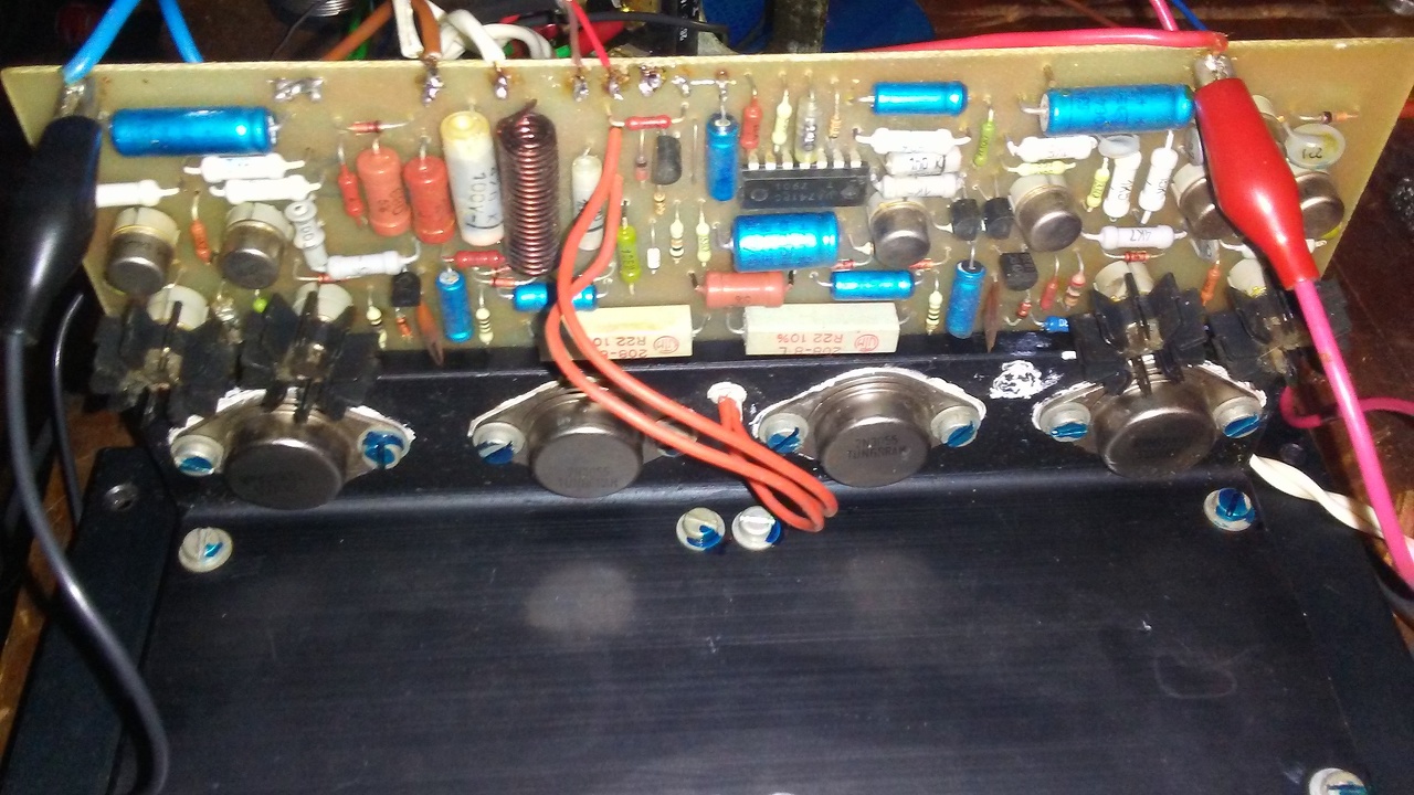

Sziasztok. A napokban kaptam egy Beag APT-100-ast. Le kötöttem a 100v-os trafót hogy tudjam használni itthoni zenehallgatásra... De sajnos megsem mukkan
Bekapcsolások nincs "Bumm"... Eddig megnéztem a végfok transzintorokat elvileg "jók". Nincs szakadás sem zárlat.. Égésnyom nincs sehol.. Ha jelet adok neki akkor néha mintha kicsit pattogna vagy recsegne a hangszóró.. Találkozott valaki már hasonló jelenséggel? :/ Én a kondik kiszáradására gondolok.. Válaszokat előre is köszönöm!
Először ellenőrizd le a tápfeszültség meglétét.
Az ugye nem zavar, hogy a kimenőtrafó be van kötve egy szabályzó ágba. Ez szükséges a 100 V -os hálózat miatt, az erősítő védelmére. A trafó kiszerelésével ezt megszüntetted.
Elfelejthetnétek ezt a kondicserés dolgot. Ha hibakereséskor találsz hibás alkatrészt, (akár kondit) cseréld ki, de annak, hogy kapásból minden kondit kicserélsz, annak semmi értelme. |
