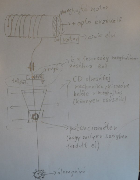

Nem értem a problémáid, mit takar nálad a túl lassú? 1 óra van a versenyen, tehát idő az van, a por kerül bele elhárítható nagyon egyszerűen, a pontatlanság csak a mérési eredmények (tételezzük fel hogy 1%-os pontossággal tudom mérni) számolási hiba (ezt 0-nak tekintem), ill, az hogyha megcsúszik a tárgy mondjuk 30cmnél megcsúszik 3 cm akkor is 10%, de a szöget pontosan le tudom mérni, tehát az összegzett helyzetmeghatározás elég pontos lesz 10% körül lesz a hiba, ami még belefér. Egyébként a versenykiírás ezen a linken olvasható el: Bővebben: LinkMég nincs kiírva a 2010-es de én előre dolgozok, mert a nyáron ahogy ismerem magam nem fogok vele foglalkozni
Igen, sajnos a potméteres ötletben elég sok a hibalehetőség, és még egy apróság: megnéztem a versenykiírást, a szabályokat, és a pályát, namost az a helyzet, hogy a pálya 90%-a víz. ha valahova leteszed az ólomgolyót az lesüllyed a medence aljára, ahnnan máris nem légvonalban méred a távolságot, hanem egy adott szögben, ami természetesen csökken, ahogy távolodsz a kiindulóponttól. Közben eszembe jutott, hogy mivel a pálya nagy része víz, ami mellesleg tökéletes állóvíz, mi lenne, ha egy kis átfolyásmérő szerűséget építenél az aljára? Egy csőbe beleteszel egy propellert, arra meg a már előbb említett egeres-optokapus-lyuktárcsás számlálót. Vagy mivel a kanyarodást is figyelmbe kell venni egyet-egyet a két oldalára.
még nem tisztázott hogy a 2010-es versenyben milyen anyagból lesz a talaj
, egyébként erre is gondoltam, és csak simán úgy kell megoldani, hogy amikor leengedem, akkor a huzal feszességét mérem, ha az elér egy szintet (kisebbet, onnastól kezdek mérni), és mindíg arra törekedek, hogy a huzal azon az adott fesszeségen maradjon. Már a beleakad valamibe hozzászólást is értelmeztem, de mivel a robot elmegy előtte, ezért nem valószínű hogy beleakad valamibe, de ezen még agyalok egy kicsit

készítettem egy mindent átfogó elvi rajzot, és szerintem ezt egy 100*100-as (mm) kis egységben kivitelezni is lehet
ja még a tolópoti után is kell egy vezető, mert ha az nem lenne pontatlanok lennének a mérések
Ezzel a mechanikus szerkezettel csak annyi a bajom, hogy amikor én építettem bármi elektro-mechanikus izét, akkor ott mindig a mechanikával volt a baj. Ezeket nem tudod boltban beszerezni -a CD-mechanikát leszámítva - neked kell elkészítened. Nagyságrendekkel több gond lesz vele, mint az elektromos részekkel. Ha verseny közben a poti vizet kap, vagy a csörlőre rosszul tekeredik fel a kábel és beszorul, gondolom nem mehetsz oda megjavítani.
a mechanikával eddig sem voltak gondjaim, azt ugyan hosszú idő alatt, de meg tudom tökéletesen csinálni

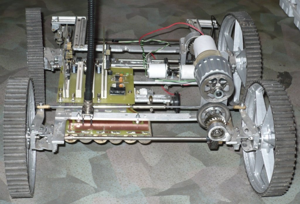

, A robotot is én építettem ha érdekel teszek fel képeket, és meglátod, hogy meg tudom oldani a feladatot. A robotról annyi hogy 4kerék meghajtású mind a 4 el tud fordulni, minden keréknél van 2 csapágy,+ egy kardántengely, ha tudnád miből készült kinevetnél Ja és minden mm-ét én saját kezűleg készítettem, kivéve az olyan egységeket, mint pl a motor

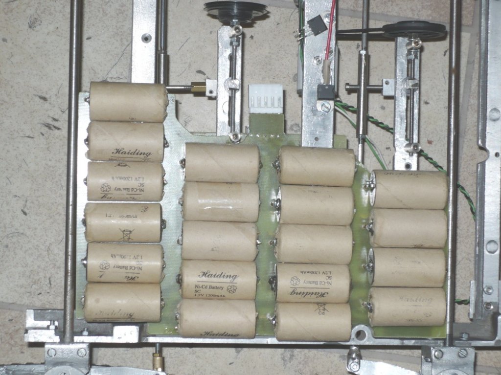

A képeket a robotról szívesen megnéznénk.
A becsatolt képen szerintem egy floppy-lemez meghajtójának motorja látható. A fordulatszabályzásról is csak sejtésem van, de tippelni nem szeretnék.
Itt van pár kép!
És még egy kis érdekesség
én is csak most nézem, hogy az első képen még nincsenek beépítve a kardánok, az csak a fotó kedvéért lett addig összepakolva(gondolom), de ez már kb 2 éve volt ilyen állapotban, azóta még több tapasztalattal, most egy hasonlót fogok építeni még precízebben, és már remélhetőleg sok hibát kiküszöbölve
