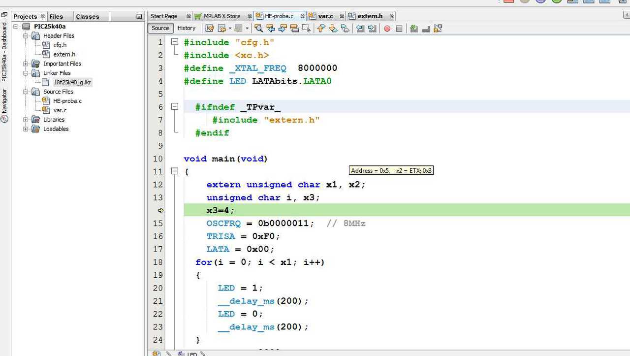

MPLAB X v4.05, XC8 v1.44 környezetben, PIC18F25K40-el van gondom.
A globálisan definiált változók értékét nullának értelmezi.
De amelyiknek a főprogramban adok értéket, az rendben van.
A szimulátorban természetesen minden működik.
Az alábbi kis program csak 4 felvillanást eredményez.
Mit rontok el?
  1. #include "cfg.h"
  2. #include <xc.h>
  3. #define _XTAL_FREQ  8000000
  4. #define LED LATAbits.LATA0
  5.
  6. const unsigned char x1 = 2;
  7. unsigned int x2 = 3;
  8. unsigned char x3;
  9. unsigned char i;
  10.
  11. void main(void)
  12. {
  13.     x3 = 4;
  14.     OSCFRQ = 0b0000011;  // 8MHz
  15.     TRISA = 0xF0;
  16.     LATA = 0x00;
  17.   for(i = 0; i < x1; i++)
  18.   {
  19.       LED = 1;
  20.       __delay_ms(200);
  21.       LED = 0;
  22.       __delay_ms(200);
  23.   }
  24.   __delay_ms(2000);
  25.
  26.   for(i = 0; i < x2; i++)
  27.   {
  28.       LED = 1;
  29.       __delay_ms(200);
  30.       LED = 0;
  31.       __delay_ms(200);
  32.   }
  33.   __delay_ms(2000);
  34.
  35.   for(i = 0; i < x3; i++)
  36.   {
  37.       LED = 1;
  38.       __delay_ms(200);
  39.       LED = 0;
  40.       __delay_ms(200);
  41.   }
  42.
  43.     while(1);
  44.
  45. }
A hozzászólás módosítva: Nov 19, 2017
(#) f2f2 válasza Bell hozzászólására (») Nov 19, 2017 /
A starthoz képest 4sec múlva kezdi a 4 villogást ?
Ha igen akkor az x1 és x2 értektelenül van a main kezdetekor.
Nyílván akkor ha main ban beírnál x2 = x3; akkor lenne 8 villanás is.
Illetve ha x3= x1 vagy x2; akkor 1 se.
Mindenesetre érdekes, akkor a mainon belül kellene értékeket adni
vagy onnan meghívni értékadónak megírt rutint.
Persze én nem értek ehhez, hátha más ír valami magyarázatot.
(#) benjami válasza Bell hozzászólására (») Nov 19, 2017 /
Nem állítottad át az alapértelmezetten analóg bemenetet digitálisra.
(#) Bell válasza f2f2 hozzászólására (») Nov 19, 2017 /
Igen, 4 másodperc múlva kezd villogni.
Egy méretes konstans tömb miatt lenne erre szükség.
benjamin: A TRISA kimenetként beállított bitjeinél mindegy az ANSEL bit. A LED villog.
Esetleg így milyen ?
  1. #include "cfg.h"
  2.     #include <xc.h>
  5.
  6.
  7.     void main(void)
  8.     {
  9.
  10.         pre();
  11.
  12.         OSCFRQ = 0b0000011;  // 8MHz
  13.         TRISA = 0xF0;
  14.         LATA = 0x00;
  15.
  16.
  17.
  18.       for(i = 0; i < x1; i++)
  19.       {
  20.           LED = 1;
  21.           __delay_ms(200);
  22.           LED = 0;
  23.           __delay_ms(200);
  24.       }
  25.       __delay_ms(2000);
  26.
  27.       for(i = 0; i < x2; i++)
  28.       {
  29.           LED = 1;
  30.           __delay_ms(200);
  31.           LED = 0;
  32.           __delay_ms(200);
  33.       }
  34.       __delay_ms(2000);
  35.
  36.       for(i = 0; i < x3; i++)
  37.       {
  38.           LED = 1;
  39.           __delay_ms(200);
  40.           LED = 0;
  41.           __delay_ms(200);
  42.       }
  43.
  44.         while(1);
  45.
  46.     }
  47.
  48.
  49.     void pre(void)
  50.     {
  51.
  52.        const unsigned char x1 = 2;
  53.        const unsigned int x2 = 3;
  54.        const unsigned char x3 = 4;
  55.        unsigned char i;
  56.
  57.     }
A pre-ben deklarált változók lokálisak csak ott érvényesek.
(#) rolandgw válasza Bell hozzászólására (») Nov 20, 2017 /
Nem ismerem a PIC fordítókat, de ez a hiba azért van, mert a bss szegmensbe tesz minden globális változót, amit a startup kód lenulláz. Nem használja a data részt. Lehet, hogy van valami beállítási lehetőség ezekkel kapcsolatban. Ha a ciklusváltozót lokálisba teszed?

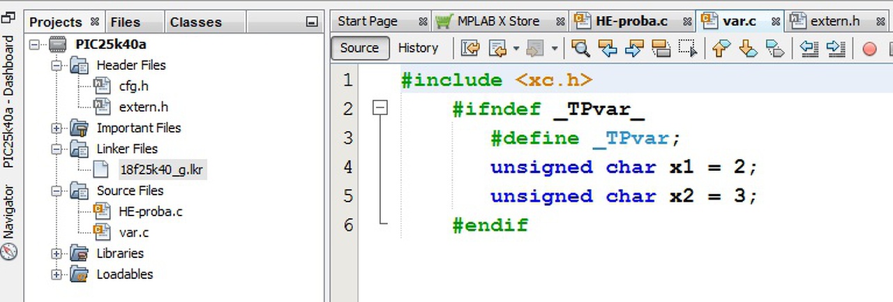

(#) f2f2 válasza Bell hozzászólására (») Nov 20, 2017 /
Anno amikor C ben programoztam
Több C file egybefordításakor mindegyik elejébe tettem ezt kivéve a var.c file :
  1. #ifndef _TPvar_
  2.  #include "extern.h"
  3. #endif
A c fileok fordítása majd linker ezek .o-jaiból ból ELF
extern.h file példa:
  1. #ifndef _extern_
  2.  #define _extern_
  3.    extern unsigned char sorv4[ 4 ];
  4.    extern unsigned int buf_RS232_Len;
  5.
  6.
  7. #endif
És egy külön c file ahol ugyanezeknek az értékadásai voltak
var.c file:
  1. #ifndef _TPvar_
  2.    #define _TPvar_
  3.    unsigned char sorv4[ 4 ]={0x41, 0x42, 0x43,  0x44};
  4.    unsigned int buf_RS232_Len=1;
  5. #endif
Ekkor minden C fájl külön külön hibamentesen fordíthatóvá vált
és minden ismerte ezeket a tömböket változókat
nem volt lokális
persze a függvényekről is gondoskodni kellett "Extern"-ileg
Hogy ez segít-e passz
Azt se tudom a PIC nél több c fájlból lehet e egy programot készíteni
(már linkerileg).
A hozzászólás módosítva: Nov 20, 2017

(#) Bell válasza f2f2 hozzászólására (») Nov 20, 2017 /
Lefordul, de ezzel a linker-el nem boldogulok, nem tudom hogyan hozzam létre. Sejtem, hogy a több darabból álló object kódból varázsol futtatható tárgykódot, de nem találtam még rá az MPLABX-ben követhető példát.

(#) Bell válasza f2f2 hozzászólására (») Nov 21, 2017 /
A "A c fileok fordítása majd linker ezek .o-jaiból ból ELF" - el nem tudom mit tegyek.
var.c-t, extern.h-t és main.c-t a képeken láthatóan módosítottam.
A szimulátorban jól látható, hogy x2 értéke 3, de a hardverben nulla az értéke.
Továbbra is 4 villogás 4 másodperc szünet után.
Nem tudom hol van elrontva.
