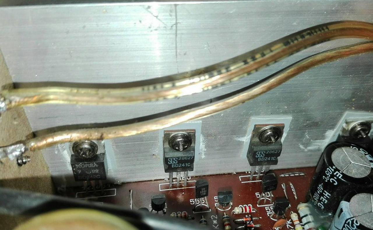

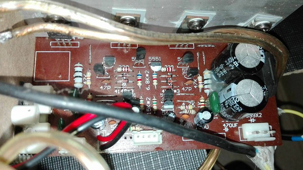

(#) Cannon hozzászólása Nov 24, 2017 /
Adott egy SAL PA 25 aktív hangfal erősítője.
Szeretném megkérdezni, hogy 4 Ohm terheléssel üzemelhet-e?
Tápfeszültség: egyenirányított +- 27,7V
2xBD 241 C és 2xBD 242 C tranzisztorok találhatók a panelen.
Köszönöm előre is a segítséget!
