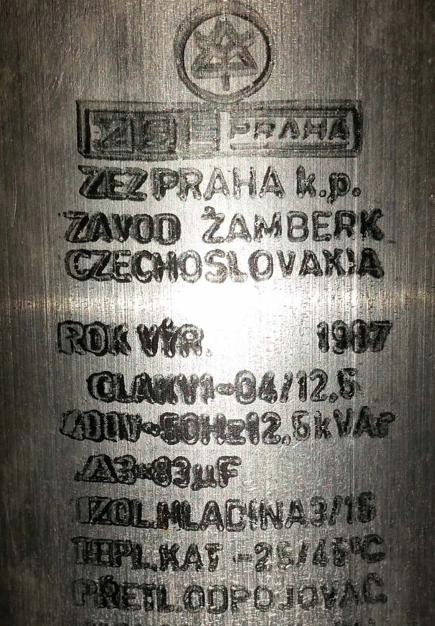

(#) Olveczki Attila válasza Atis57 hozzászólására (») Dec 27, 2016 /
Szia, 3~ 10 kW-os 1400 rpm aszinkron motornál, generátor üzemmódban milyen értékű kondenzátorokat kell bekötnöm? És ha nem kötök kondenzátorokat akkor is fejleszteni fogja az áramot 1500-as rpm meghajtással?
(#) mpisti válasza Olveczki Attila hozzászólására (») Dec 28, 2016 /
"És ha nem kötök kondenzátorokat akkor is fejleszteni fogja az áramot 1500-as rpm meghajtással?"
Nem.
(#) Olveczki Attila válasza mpisti hozzászólására (») Dec 28, 2016 /
Köszi! Milyen kondenzátorokat kössek rá, hogyan lehet kiszámítani?
(#) mpisti válasza Olveczki Attila hozzászólására (») Dec 28, 2016 / 1
Kb 7kVA-t tudsz levenni róla, kb. 3x150µF-nyi kondi kell deltába kötve. A motort csillagba kell kötni. A legegyszerűbben úgy lehet megállapítani hogy mennyi kondi kell, hogy a generátort felpörgeted kb. 1550-1600-as fordulatig, és ha felgerjed, akkor megméred hogy mekkora áram folyik a kondik felé terheletlen kimenetnél. Ez a meddő áram nem lehet több mint a motor csillagban megengedett maximális árama. Csak állandó üzemre tervezett , 450-500V-os AC feszültségre méretezett kondi jó ide, motorindító számításba sem jöhet, még próbaképpen sem.

(#) Olveczki Attila válasza mpisti hozzászólására (») Jan 2, 2017 /
3 fázisú kondenzátor is jó rá? Egy régi fázisjavító vagy meddőáram csökkentő villanyszekrényből szereltem ki, 400V , 12,5 kVAr. 3x83µF-os.
Íme a fotó , 4 kilógramm a súja
