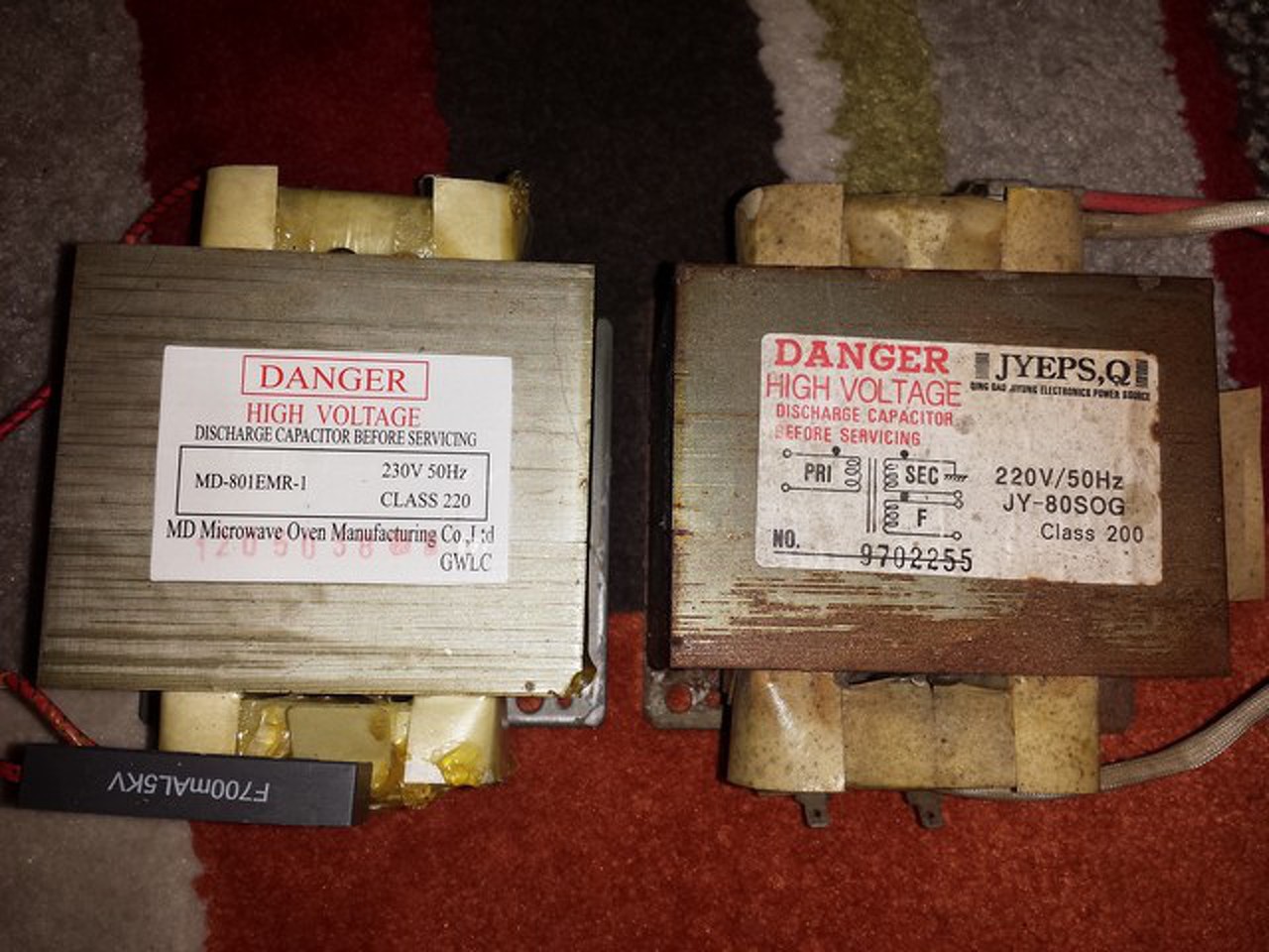

(#) attika hozzászólása Okt 23, 2017 /
Van egy mikró amiben zárlatos a nagyfesz trafója és búg.
Van itthon egy másik trafó ami működik.
Bele tettem a mikróba de csak a primer részét mertem bekötni, hogy lepróbáljam és a búgás megszűnt. A nagyfesz részét a kondit és a magnetront nem mertem bekötni.
Szekunder feszültségbe lehet különbség trafó és trafó között?
Arra gondoltam, hogy egy kisebb mikróba amibe kisebb a magnetron és kisebb űrtartalom annak kisebb a szekunder részén is a feszültség, vagy ez így nem igaz?
A mellékelt képen a bal oldali volt benne és a jobb oldalit tenném bele.
(#) zolika60 válasza attika hozzászólására (») Okt 23, 2017 / 1
Szerintem kösd be bátran.
(#) erbe válasza attika hozzászólására (») Okt 23, 2017 / 1
Nem biztos, hogy szekunder feszültségben van eltérés. A trafók mágneses söntöt tartalmaznak, így a magnetron anódáramát korlátozzák. Azaz kisebb trafó - kisebb fűtőteljesítmény. Működni fog, de hogy egy nagyobb magnetron hogyan reagál erre, arra én nem tudom a választ.
(#) attika válasza erbe hozzászólására (») Okt 23, 2017 /
Köszönöm mind a kettőtöknek a válaszát.
Akkor megpróbálom vele.
Max jó messzire futok miután bekapcsolom
(#) attika válasza attika hozzászólására (») Okt 23, 2017 /
Összeraktam és működik hibátlanul.
Nem búg és még melegít is, ami nem egy utolsó szempont a mikrónál.
Rámértem közben a trafóra és a primer és szekunder kivezetések közt nagy ellenállást mértem(1,5162-2Mega ohm-ig.
A másik trafónál ezek között a kivezetések között nulla értéket mérek.
Köszönöm még egyszer.

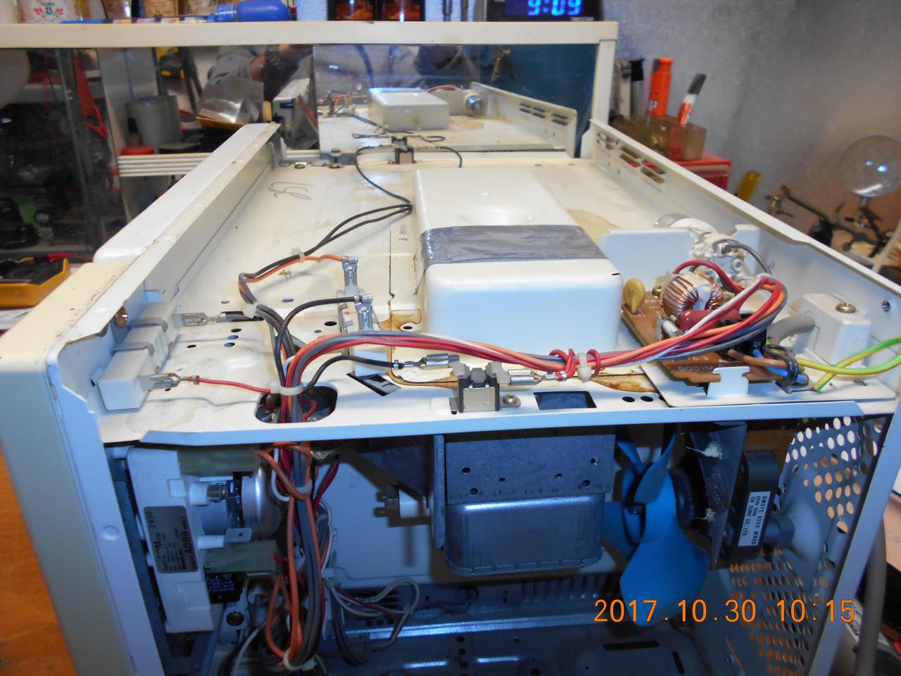

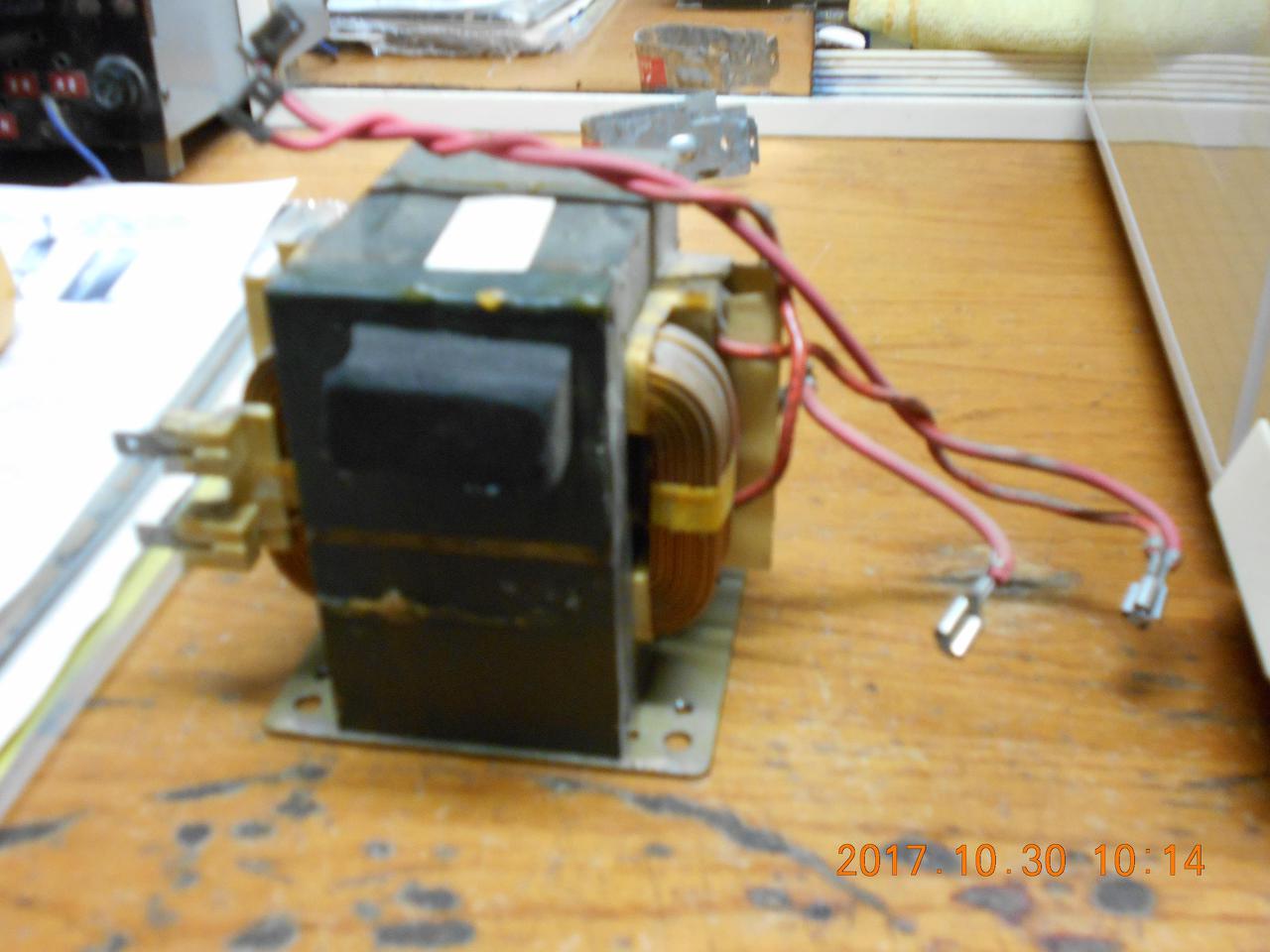

(#) ordas52 hozzászólása Okt 29, 2017 /
Üdv. Mindenkinek.
Van egy Sharp tip mikróhullámú sütőm, ami forog, búg, de nem melegít.
Nem találom benne a nagyfesz biztosítékot, lehet, hogy nincs is?
Megköszönném a segítséget
(#) Ge Lee válasza ordas52 hozzászólására (») Okt 29, 2017 /
Biztos hogy van, rögtön ott kell lennie a trafó egyik szekunder kivezetésén.
A mikró javítást úgy érdemes kezdeni, hogy meggyőződsz róla hogy ki vannak-e sütve a primer zavarszűrő kondik, illetve a nagyfesz kondi a szekunderen. Utána ráteszed az ohm mérőt a villásdugóra, és szakadást, vagy közel szakadást kell mérned. Bekapcsolod a mikrót, ekkor 3-4 ohm körüli ellenállást kell mérned a villásdugón, ami azt jelenti hogy a primer kör jó, a feszültség eljut(na) a trafó primerjéig. Utána jön a nagyfesz biztosíték. Néha ok nélkül is kiolvad, de általában oka van. Ki kell mérni a diódát egy 9V-os elem segítségével, majd a nagyfesz kondit. A magnetron bevezetésén rövidzárat kell mérned, a két bevezetés és a fém burkolata között viszont szakadást. Ha valamelyik bevezető szál és a fémház között zárlat van, akkor reparálni kell a magnetron bevezetését. Ebben van egy egy kondi a föld felé, amik zárlatosak lehetnek.

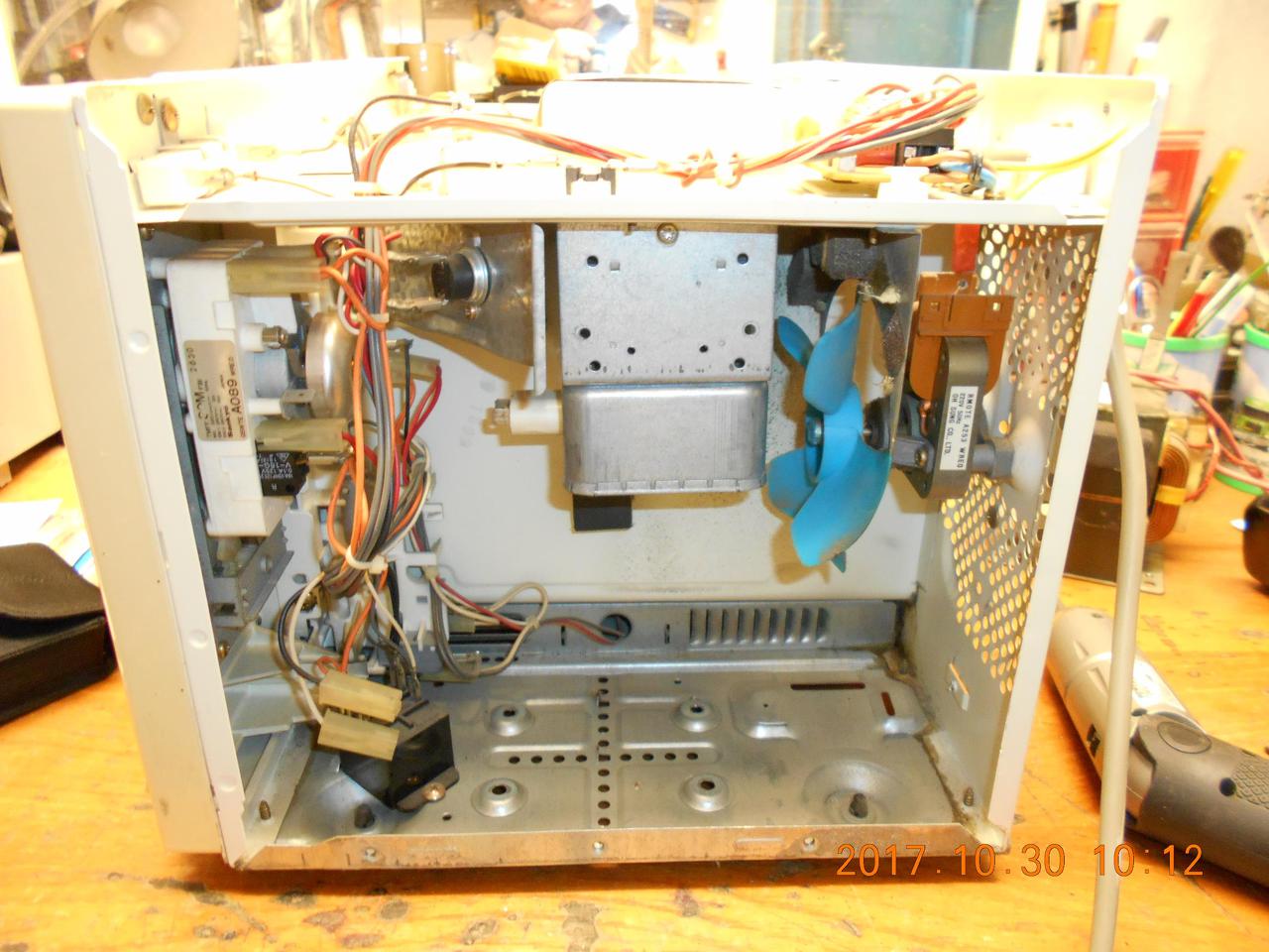

(#) ordas52 hozzászólása Okt 30, 2017 /
Szia Gee Lee!
Nagyfesz diódát találtam, azonban nagyfesz biztit, ami ami műanyagban tokban szokott lenni, azt nem.
Felrakok egy pár fotót véleményezés végett.
(#) Ge Lee válasza ordas52 hozzászólására (») Nov 5, 2017 /
Igazad van, nálam is van most egy olyan amiben nincsen nagyfesz bizti. Az olcsóbbakból nemes egyszerűséggel kispórolják. Mindenképpen ajánlott bele tenni, ha nem vág földhöz az az 1000Ft akkor meg kell venni. A másik megoldás hogy fogsz a hagyományos 5x20-as biztiből 3db-ot, sorba kötöd őket és melegítesz rá duplán zsugorcsövet.
Kipróbáltam, ha mondjuk zárlat van és elfröccsen a biztiben a szál akkor a 3db simán megszakítja az áramot, bőven jó 5kV-ra is. A legrosszabb eset az az hogy ha csak nagyon lassan olvad ki mert nem sokkal nagyobb az áram, ekkor 1kV-ig jó csak 1db bizti, tehát 3kV-ig lesz jó a 3db, mert egyben marad a szál csak egy rövid szakadás lesz benne. Az ilyen lassan kioldott bizti 1kV-ot még szigetelt, de 2,5kV-on már átvezetett. Szerintem itt ha gond van mert mondjuk zárlatos lesz a kondi akkor gyorsan kiolvad.
(#) ordas52 válasza Ge Lee hozzászólására (») Nov 5, 2017 /
Nem mi történt vele, szétszedtem, összeraktam és azóta hibátlanul működik.
Nagyon szépen köszönöm a segítségedet, máskor is számítok rád.

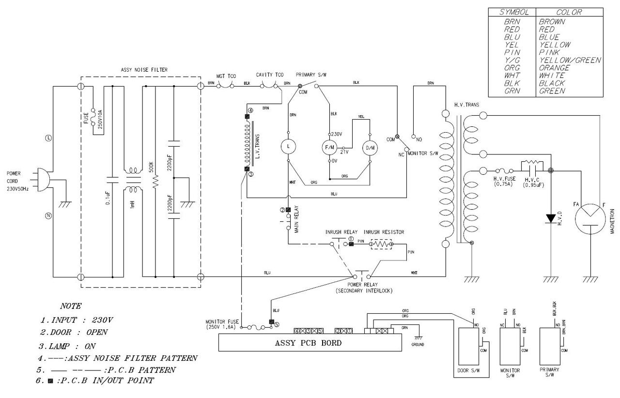

(#) metabo123 hozzászólása Dec 18, 2017 /
A hétvégén megadta magát a mikróm. Elpusztult a biztosíték benne (1,6A Monitor Fuse). Biztit kicseréltem, bedugtam a konnektorba. Életre kelt, beállítottam az óráját, gondoltam minden rendben. De ahogy kinyitottam az ajtaját, hatalmas villanás és durranás. Ekkor már mindkét bizti kiment benne (még a konnektorhoz tartozó kisautomata is leoldott).
A „Monitor Fuse” szó szerint felrobbant.
Kérdezném a nálam rutinosabb (mikrót már javított) kollégákat, mi lehet a baj? Kapcsolási rajzot találtam hozzá, ezt mellékelem is.
(#) ezermester1 válasza metabo123 hozzászólására (») Dec 18, 2017 /
Helló! Valamelyik ajtó kapcsoló beragadt!
(#) metabo123 válasza ezermester1 hozzászólására (») Dec 18, 2017 /
Köszi a hozzászólást, akkor a kapcsolók kimérésével kezdem, ha hazaértem.
Tegnap nem volt időm foglalkozni a hibakereséssel, de arra a megállapításra jutottam, hogy nem lehet nagy baja.
(#) metabo123 válasza metabo123 hozzászólására (») Dec 19, 2017 /
Sajnos nem hozott eredményt. Mindhárom kapcsoló megfelelően működik, de a hiba továbbra is fennáll.
Egy 40W-os izzót kötöttem a mikróval sorba, úgy keresem a hibát (ne verje mindig ki a biztiket). Ahogy áram alá helyezem a készüléket a kijelző működésbe lép, órát be tudom állítani, de ha kinyitom az ajtót fél fényerővel világítani kezd a soros izzó és a ventilátor ütemesen rángatózni kezd (az ajtó kinyitásakor csak a sütőtér világításnak kellene világítani).
Tanácstalan vagyok.
A hozzászólás módosítva: Dec 19, 2017
(#) ezermester1 válasza metabo123 hozzászólására (») Dec 19, 2017 /
Helló! Egy ilyen hiba jelenség nekem is volt. Volt (van) egy olyan mikrókapcsoló rajta amin 3 vezeték volt.Későn nyitott ki és egy másik mikrókapcsolóval rövidzárt csináltak.Ezért írtam neked.
(#) metabo123 válasza ezermester1 hozzászólására (») Dec 19, 2017 /
Igen, a "Service Manual" is ezt írja amit Te a "4-4" pontban és a "6-1 Electrical Maltunction" szakasz második sorában (a PDF 14. oldalán).
De a kapcsolókat kiszedve és kimérve jónak bizonyultak. Megtisztítottam a kivezetéseit, rányomtam egy cseppet a csúszósarukra fogóval és visszatettem őket.
Azt viszont nem ellenőriztem, hogy melyik mikor nyit, ezt még megnézem.
