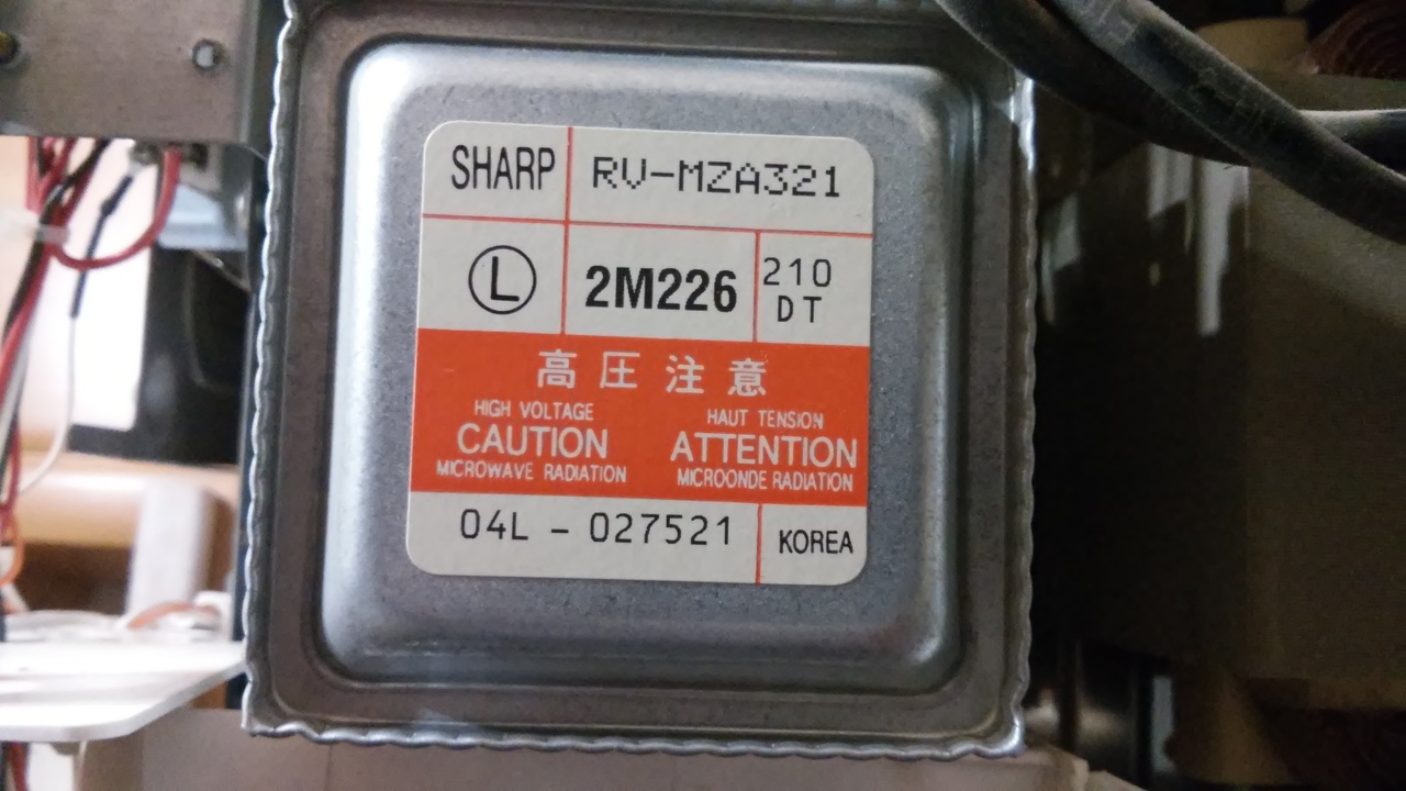

Sziasztok "sorstársak"! Elektrolux EMS2685 Típusú mikróm magnetronja megadta magát. Ez egy elég drága beépített készülék, Semmi gond nem volt vele immár 14 éven keresztül, a bajság az, hogy ilyen jelzésü magnetron alkatrészt nem találok (SHARP 2M226 RU-MZA321 04 - 02521). Gondolom a "2M226" jelzés a mérvadó, ha más gyártótól találok ilyent akkor az beépíthető? Természetesen fontos az azonos rögzíthetőség. Egyébként a dolog úgy kezdődött. hogy a 8A-os biztosíték kiment, csere után a gép elindult, de nem melegít semmit. A panelokon, trafón nem látható rendellenes elváltozás.

(#) Museto válasza Museto hozzászólására (») Okt 22, 2017 /
Abban erősítsetek meg kérlek, hogy ha a 2M226 betűjel megegyezik, akkor nem kell foglalkozni a gyártóval meg az egyéb feliratokkal?!
(#) mindenes válasza Museto hozzászólására (») Okt 23, 2017 /
Nyugodtan mehet bele a másik gyártóé.

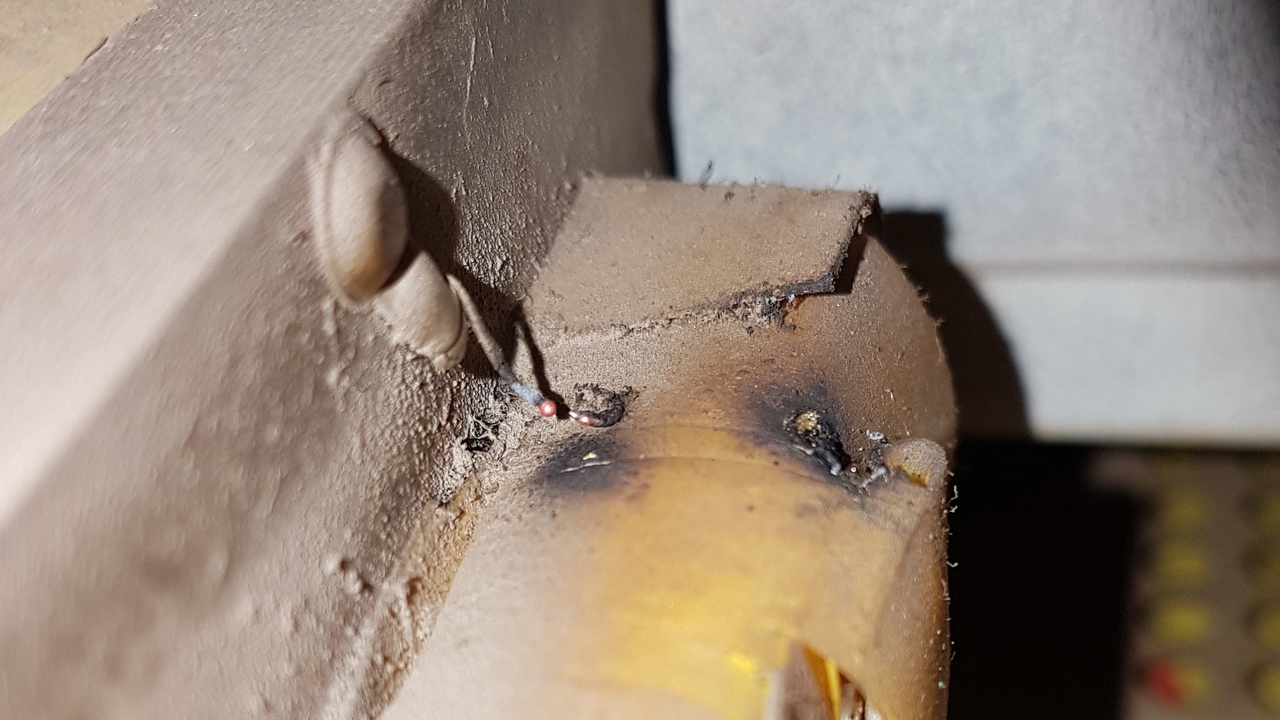

(#) tamas9702 hozzászólása Okt 23, 2017 /
Üdvözletem!
Lenne egy elég régi (15-18 éves) mikró.
Elégette a csillámlemezt (vagy harmadik alkalommal, ráadásul egyszer a nagyfeszültségű biztosítekot is) és most kiverte a hálózati 8A-es biztosítékot is mellé. Bónuszként elvillant a trafó nagyfeszültségű szekunderének vasmaghoz való kötése is. Nemtudom, hogy ezt az áthúzás vagy valami más okozta-e.
Kondi jónak tűnik, diódát kimérni nem tudom. Csillámlemez csere és festés javítás után kipróbáljam szerintetek egy másik trafóval, vagy valószínűleg kuka az egész? Nem ennyire megpörkölődve ugyan, de előtte is ment a magnetron.
Válaszokat előre is köszönöm!
