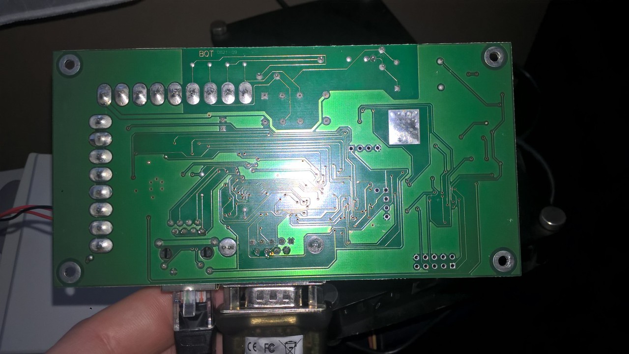

Bontásból került hozzám a képeken látható szerkezet. Elvileg LAN, és soros port van rajta, felirat szerint 4 be, és 4 kimenet, Phone, és Line csatlakozások. Ki gyártotta? Mi a fantázia neve?
LAN portja feléled, Wireshark szerint fix IP-re van állítva, de ezen a címen web felülete nem megy, vagy nincs. Soros porton 9600/8/n/1 beállításokkal nem kommunikál.
Mi lehet ez? Tud valaki segíteni? Elég hasznos kis ketyere lehetne... Egy riasztó központ dobozában lakott, a központ mellett...
