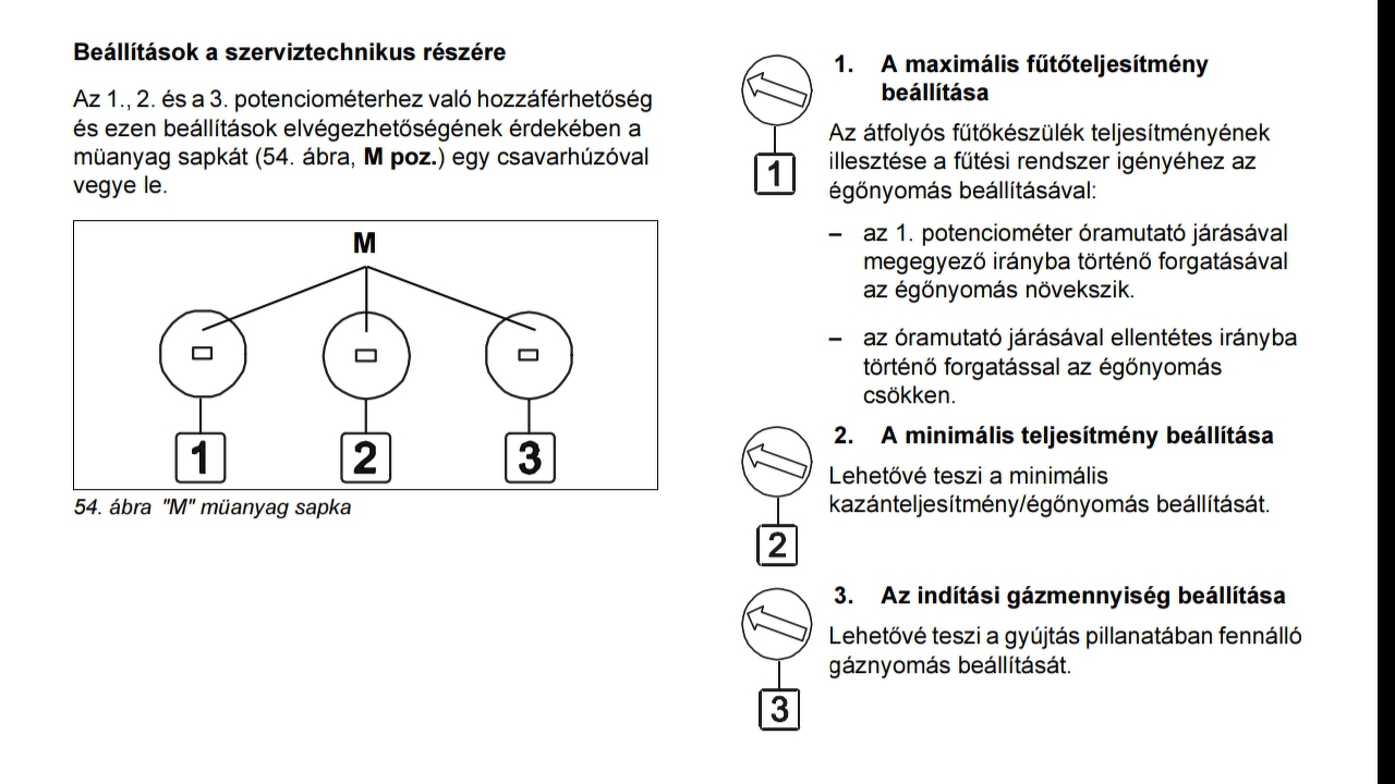

Inditasi teljesitmenyt egonyomast vedd le es ugy probald ki

(#) jarod_d válasza briki hozzászólására (») Dec 27, 2017 /
Aki legutóbb kint volt a hiba miatt szerelő megmérte a min/max gáznyomást és beállította, de szerintem ehhez nem nyúlt...
Köszönöm kipróbálom.
(#) jarod_d válasza merciabc hozzászólására (») Dec 27, 2017 /
Szia,
igen, csak begyújtáskor, de akkor is kizárólag akkor, ha meleg a rendszer. Pl a fűtésre dolgozik, majd lekapcsol és használati melegvízre újra begyújt. Vagy ha a termosztát kapcsolja, de eléri az előremenő a kívánt hőfokot, a kazán kikapcsol, kicsit hűl a víz, majd a termosztát miatt hamar újra begyújt.
Hosszabb pihenő után (hidegen) egyáltalán nem robban..

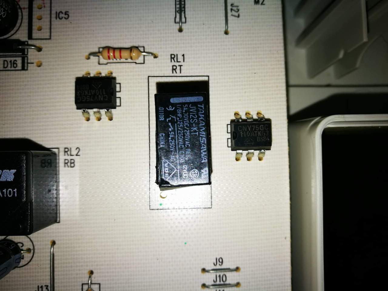

Sziasztok! Abban kérném a segítségeteket, hogy van egy betegeskedő Baxi eco 240fi márkájú kombi gázkazánom, amelynek nem indult el a ,, turbója,, csak akkor ha kicsit megkopogtattam az alábbi relét amelyről csatoltam egy fotót. Az a gond, hogy már hiába kopogtatom, nem indul el csak kicsit mozdul meg rá, de nem veszi fel a megfelelő fordulatot. Az lenne a kérdésem, hogy ez a relé magában cserélhető-e, vagy az egész panelt kell hozzá cserélni? Illetve kapható-e még hozzá bármelyik is?
(#) JZoli válasza ipacsend hozzászólására (») Dec 28, 2017 /
Ez is kondenzátor hibára vall! A kapacitása egyre csökken és a relére egyre kisebb áram jut, most már annyira kicsi, hogy meg sem tud húzni! Ha meg tudod mérni akkor mérd meg, hogy hány volt jut rá a meghúzási időpillanatban. Ha nem tudsz mérni akkor keress egy 220-470nF/250-275V os kondit (tipikusan 0,33u az értéke) azt cseréld ki!Vagy ha Te nem tudod keress embert aki kicseréli!
Bár ez 12V-os így nem biztos a kondi hiba. A relé ugyanilyen tipusra simán cserélhető!

(#) sturbi válasza ipacsend hozzászólására (») Dec 28, 2017 /
Nekem Ferroli domina F24E kazánom van. Az itt leírtakhoz hasonló, változatos hibák tömkelegét produkálta nagyon hosszú időn keresztül. Kiszámíthatatlannak tűnt, hogy mitől függően működött helyesen vagy helytelenül. Egy darabig reszeteléssel, ütlegeléssel, "masszírozással" értem el átmeneti javulást, végül kivettem a gyújtó panelt és nagyítóval hosszasan vizsgálgattam, hogy nincsen-e valahol repedés a forrasztásokon. Ilyenkor különösen a relé kivezetésekre kell koncentrálni, mert ezek az idők folyamán hajlamosak lassan kikopogtatni magukat a panelből (vagy a láb és a forraszanyag között, de inkább a forrasztáson keletkezik egy nagyon nehezen észrevehető hajszálrepedés ami miatt nagyon változatos átmeneti ellenállások nagyon változatos hibákat képesek okozni).

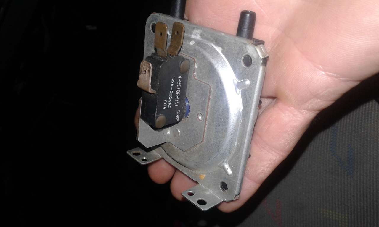

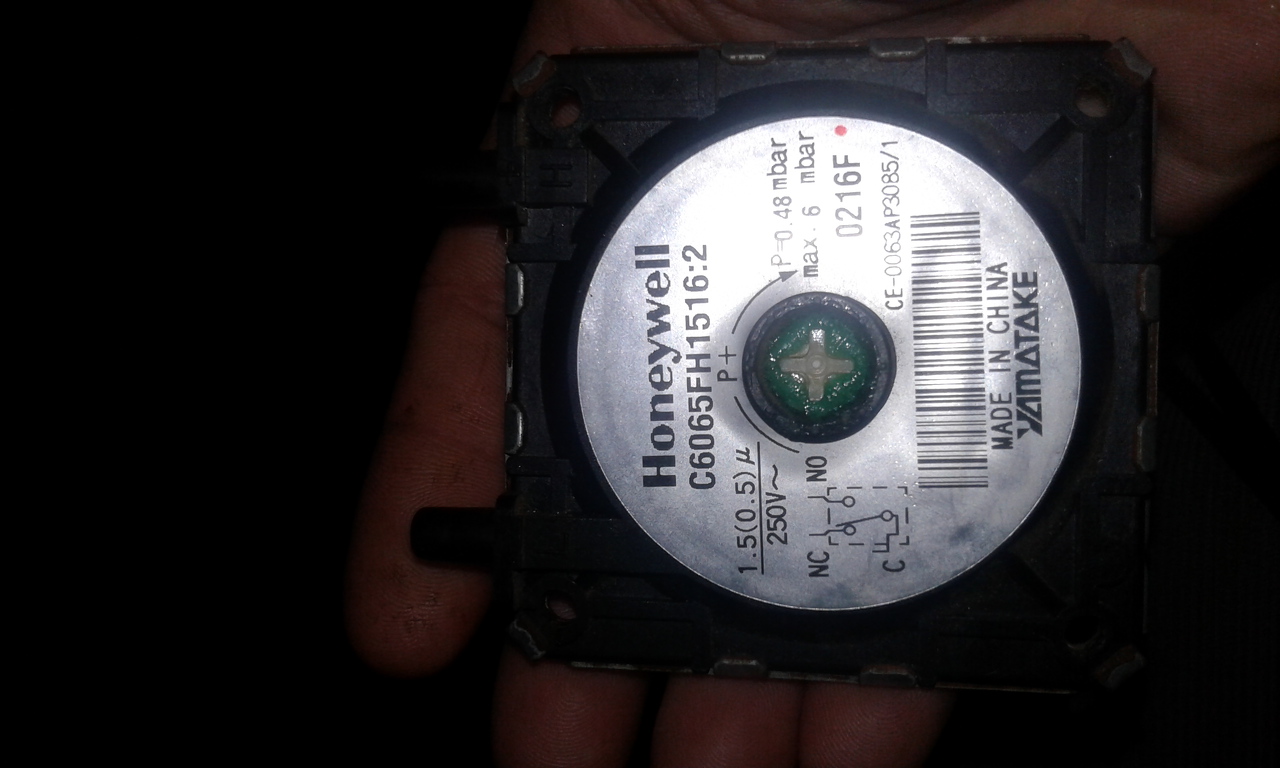

(#) merciabc válasza bizo3120 hozzászólására (») Dec 28, 2017 /
Ha a pressostát szelepben a membrán kijukad, elfárad, nem kapcsol időben.
De lehet rossz a benne lévő kapcsoló is.
