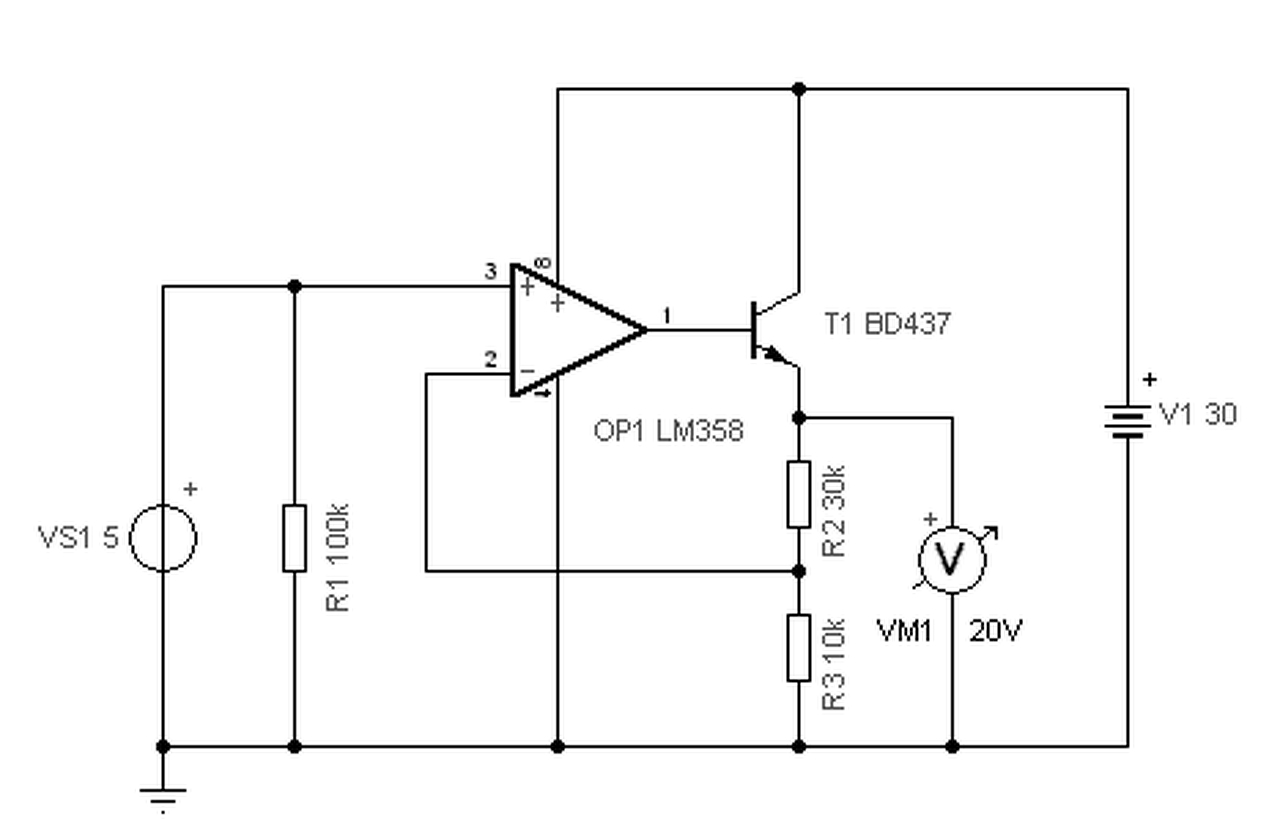

(#) davix95 hozzászólása Feb 26, 2016 /
Szeretnék egy szabályozható tápot készíteni amit PWM jellel szeretnék állítani mikrovezérlőn keresztül ,de nem tudom hogyan lehetne kialakítani mert ugye 5V os ja pwm jel és egy tranzisztort szeretnék vele vezérelni de a tranzisztor a pozitív ágban van vagyis az emitter meg a föld között van a terhelés de úgy kevés az az 5V h pedig megcserélem és a + és kollektor között van a a terhelés működik csak a feszültséget nem tudom mérni a kimeneten mert a földhöz képest méri a mikrovezérlő.
Abban szeretnék segítséget kérni,hogyan lehetne kivitelezni egy kapcsolással ezt a vezérlés ?
(#) proli007 válasza davix95 hozzászólására (») Feb 26, 2016 /
Hello! Mondjuk sok mindent nem írtál, de elviekben pld. így lehet megoldani. Egy-két tranyóval nehézkes a dolog, egy műveleti erősítővel már egyszerűbb. Persze kérdés mekkora feszültséget/áramot szeretne előállítani az ember. Mert mindennek határa van.
A PWM-et integrálni kell, mert különben csak ki-be kapcsolgatja a feszültséget a táp. Azt pld. egy RC integrátorral lehet. De az nemcsak szűri, hanem késlelteti is a jelet. Így a mikrovezérlővel szabályozni aligha tudod a tápot, csak vezetni. Vagy is hogy az 0-5V feszültségre adja ki a 0-X kimenti jelét.
(#) davix95 válasza proli007 hozzászólására (») Feb 26, 2016 /
Értem , röviden annyi lenne a lényege,hogy beállítom a kívánt feszültséget pld. 0-30V között
és a mikrovezérlő addig növeli a PWM jel impulzus szélességet addig amíg el nem éri a feszültségeket mérni könnyen tudnám csak magát a tranzisztort ami kapcsolgat nem tudom hogyan vezérelni maga a késés nem lenne nagy gond szóval még egy olyan kérdésem lenne hogy egy ilyen RC integrátort hogyan lehet méretezni hozzá?
Ha tudod a PWM frekvenciáját, akkor ki tudod számolni a "t" periódus idejét. A szűrő Tau időállandója az ellenállás és a kapacitás szorzata. A szűrés annál jobb, minél többszöröse a Tau a periódus időnek. Ha a kettő egyenlő, akkor a szűretlenség kb. 30%-a a jelnek.
Vagy ha az RC tagot aluláteresztő szűrőként fogod fel, akkor a töréspontján f=1/(2*Pi*R*C) -3dB a csillapítása, az felett pedig -20dB/dekád meredekségű a szűrés.
(#) davix95 válasza proli007 hozzászólására (») Feb 27, 2016 /
