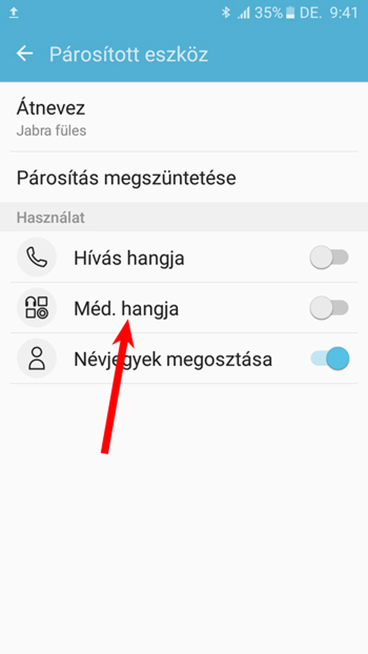

(#) Bakman válasza Honda130 hozzászólására (») Dec 25, 2017 /
A telefonban az eszköz beállításánál be van kapcsolva a média hangja?

(#) Honda130 válasza Bakman hozzászólására (») Dec 25, 2017 /
Szia! Ez a kép milyen rendszerről készült? Nekem Samsung Note4 Android 6.0.1 alatt ilyen beállítás nincs a párosított eszköz beállítása alatt. Nekem csak a párosítás megszüntetése van és az átnevezés.
Ha nincs ott ilyen opció, akkor a telefon valamiért nem hangeszközként azonosítja a hooverboard-ot. A telefonom számítógépekkel is párosítva van, ott valóban csak az általad is említett két opció látható, nem több.

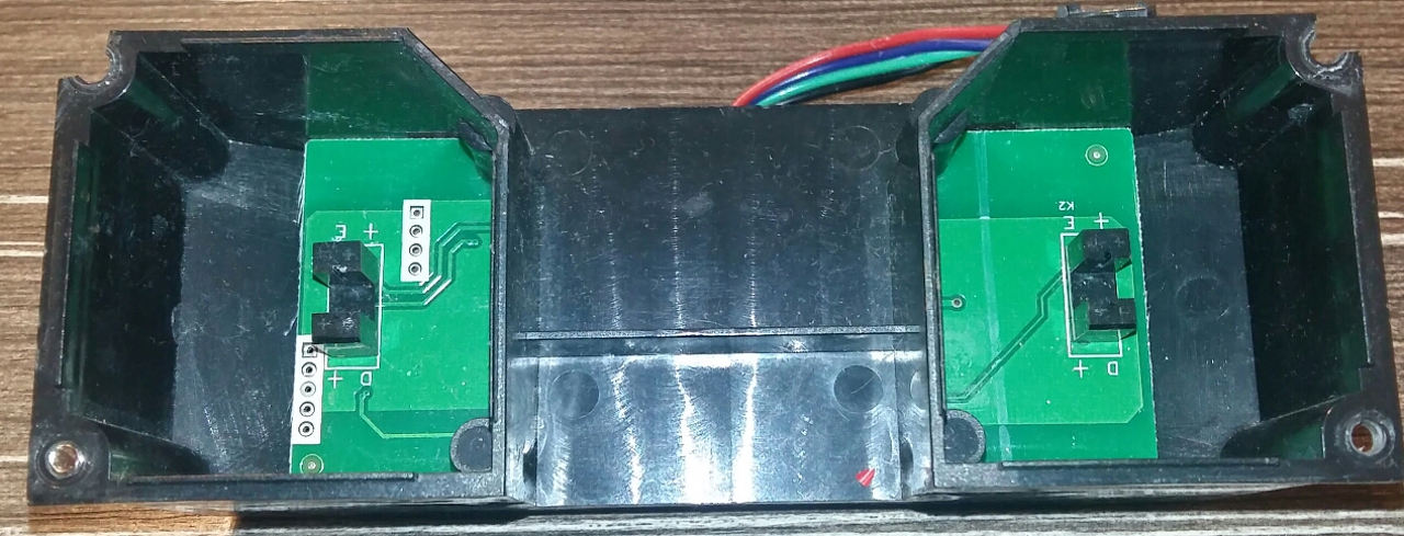

Nem, ez így nem jó. Tipikus hiba, sajnos néha új korában is. Ha ráállsz, a talp rész pár mm-t lemegy, és egy opto kaput kitakar. Ennek az optonak a függőleges pozícióján kell állítani.

(#) Honda130 válasza kzozo hozzászólására (») Dec 27, 2017 /
Én is gondoltam ilyesmire, de ha most rosszul áll az az opto, akkor elvileg azt érzékeli hogy rajta állunk? Viszont akkor a ledel amik a kerékbe, a sárvédőbe meg mindenhova be vannak építve, miért nem világítanak? Azok csak akkor kelnek életre, ha valóban rááll valaki a két taposó felületre.
(#) kzozo válasza Honda130 hozzászólására (») Dec 27, 2017 /
Most éppen nincs nálam egy sem hogy megnézzem neked, de úgy emlékszem hogy a ledek csak akkor világítanak, ha a valamelyik irányba forog a kerék. Ha a csavarok nincsenek matricával leragasztva, szedd szét nyugodtan, és fogod lántni. A Te esetedben az opto mindig kivan takarva. Ezt úgy tudod megszüntetni, hogy a GYRO paneleket, amin az optokapu is van, csavaronként egy M4-es alátéttel elemeled a váztól.

(#) kzozo válasza Honda130 hozzászólására (») Dec 29, 2017 /
Nem. Elég, ha oldalanként egy szenzor már érzékel. Azért kell kettő, hogy ha a felhasználó "rosszul" áll rá, akkor is biztosan érzékeljen. Küldök képeket. A gyro szenzor és a talp szenzor egy panelen van.
