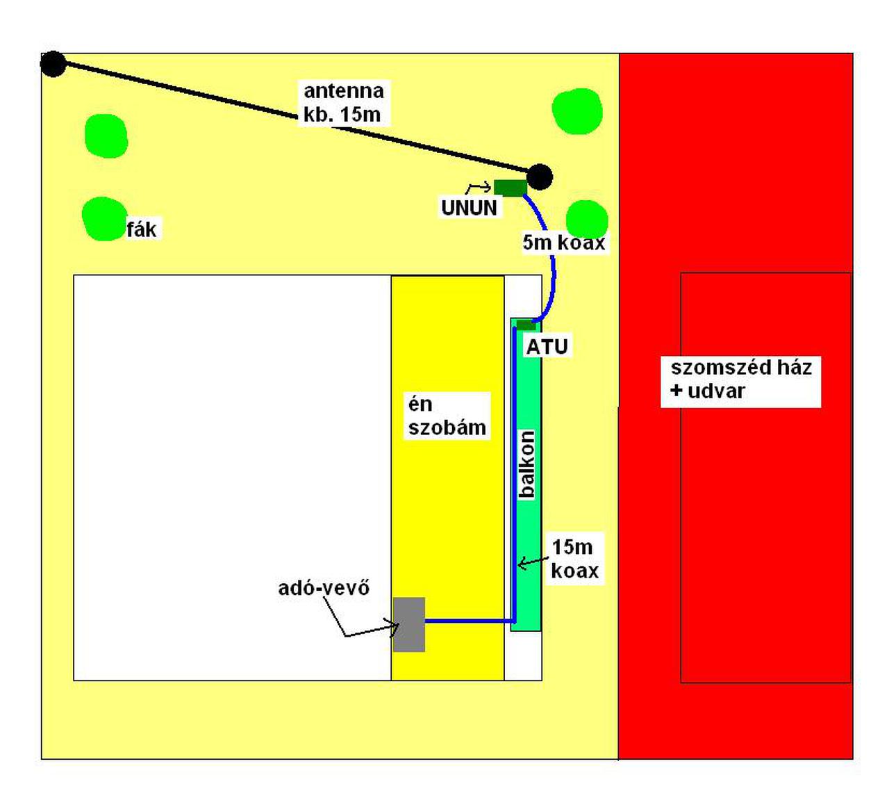

(#) elektroncso válasza Feri007 hozzászólására (») Dec 30, 2017 /
Éjszaka gondolkodtam a lehetőségekről, a mellékelt áthidaló megoldást ötlöttem ki, véleményezzétek kérlek. A lényege abban van, hogy az antenna tuner nem a kertben van szinte hozzáférhetetlenül magasan, hanem egy kicsivel odébb (kb.4-5 méternyire) a szobám melletti balkon végében. Itt könnyen hozzáférek. Utána még kb. 15 métert tekereg a koax mire a rádiós sarokba ér (sem a szoba nézete, sem az arányok nem passzol a rajzon). Maga az antenna kb. észak - dél irányba fog sugározni ugyanis a házunk "bal alsó" sarka mutat északra pár fok eltéréssel. A balkonnal párhuzamosan azért nem húzom az antennát, mert a két ház között kb. 6-7 méter van, a kisugárzott jel azonnal reflektálódna a két falon és itt pattogna mellettem lerontva ezzel az antenna amúgy sem jó tulajdonságait.

(#) Gafly válasza elektroncso hozzászólására (») Dec 30, 2017 /
Szomszéddal jó a viszonyotok?
(#) Doky586 válasza elektroncso hozzászólására (») Dec 30, 2017 /
Egy GP igen kis helyigényű, egy 20m-es torony elég hozzá 3,5MHz-en, a hangolóegység pedig az udvaron térgymagasságban lehet.. (ha kell egyáltalán)

(#) elektroncso válasza Gafly hozzászólására (») Dec 30, 2017 /
Meg sem merem neki mondani, hogy rádió adót fogok üzemeltetni. Amikor felraktam az első vevőantennát ő már akkor "zavarokat észlelt" az URH műsorvevő rádiójában.

(#) elektroncso válasza Doky586 hozzászólására (») Dec 30, 2017 /
Nem is rossz ötlet.
Azon gondolkodom, hogy függőlegesen felállítanák 20 méter villanyszerelő műanyagcsövet, ami köré 4 szál koncentrikusan elhelyezett rézhuzalt feszítenék ki. A négy huzal felső végét értelemszerűen összekötném, alul szintén, így elég "vastag" volna a nagy sávszélességhez. Itt mondjuk a műanyagcső törése (szélellenállás miatt pl.) ad okoz az aggodalomra.
Vagy mennyire volna hülye ötlet vascsövet felállítani mint antenna? Persze a földtől a talppontban jól elszigetelve (hasonlóan mint a lakihegyi adótoron). Csak itt meg a vas miatt nagy volna a "rézveszteség".
