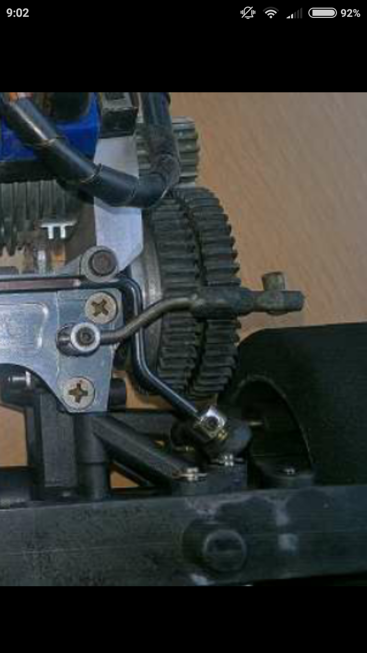

Miért jobb megoldás, ha két különböző fogszzámú/méretű fogaskerék van ugyanazon a tengelyen, mintha két ugyanolyanlenne ott? Köszi.

(#) Bakman válasza Kovidivi hozzászólására (») Dec 30, 2017 / 2
Csak tippelek: sokkal kissebb a holtjáték és/vagy folyamatosabb az erőátvitel.
(#) nagym6 válasza Kovidivi hozzászólására (») Dec 30, 2017 / 2
Ha nem azonos a fogszám, akkor nyomatékváltó lehet, mindkét fogaskerékpár nem lehet hajtásban fixen a tengellyel. Valahogy kapcsolva van az egyik pár, vagy a másik pár a tengellyel, a nem kapcsolt csak üresen elforog a tengelyen. Más fordulatszámviszony van a két tengely között egyik vagy másik fogaskerékpár hajtása esetén.
A hozzászólás módosítva: Dec 30, 2017
Előző válaszom pontosabban: "Ha nem azonos a fogszám," helyett: Ha nem pontosan azonos a fogszám arány, azaz áttételviszony, akkor nyomatékváltó lehet, mindkét fogaskerékpár nem lehet hajtásban fixen a tengellyel.
(#) nedudgi válasza Kovidivi hozzászólására (») Dec 30, 2017 / 1
Hasonló megoldást alkalmaznak nyomtatókban, bár ott a fogszám azonos, zajcsökkentési, kotyogásmentesítési célból.
