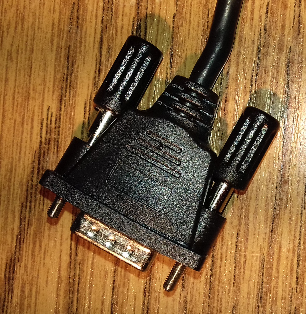

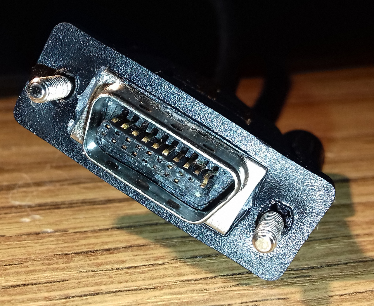

(#) peter_78 hozzászólása Dec 27, 2017 /
Tudna valaki segíteni nekem abban, hogy mi a neve a 2 feltöltött képen látható csatinak? Hol tudnék ilyet beszerezni?
Méretre akkora, mint a PC soros, 9 tűs dugója.
Köszi
Péter
(#) vaszily válasza peter_78 hozzászólására (») Dec 27, 2017 /
Szia. Azt lehet tudni, hogy mihez való?
(#) peter_78 válasza vaszily hozzászólására (») Dec 27, 2017 /
Igen. Egy Autó hifi CD váltó portjára csatlakoztatható kicsi USB/memóriakártya olvasó MP3 lejátszó.
Itt nézz szét: Bővebben: Link
Hátha megtalálod amit keresel.
(#) RoliNyh válasza peter_78 hozzászólására (») Dec 27, 2017 /
Akkor ez nagy valószinűséggel gyártóspecifikus...
Sajnos pont az enyémhez való nincs.
(#) 20sz Jófiú válasza peter_78 hozzászólására (») Dec 27, 2017 /
Talán Mini D Ribbon a neve. Van a képen látható csavaros rögzítésű és oldalt beakadó gyorscsatlakozós változata is.
(#) peter_78 válasza 20sz Jófiú hozzászólására (») Dec 27, 2017 /
Aha! 10 ér alul, 10 felül.. Ez stimmel. Szerintem ez lesz az. Nagyon köszönöm a segítséget...!

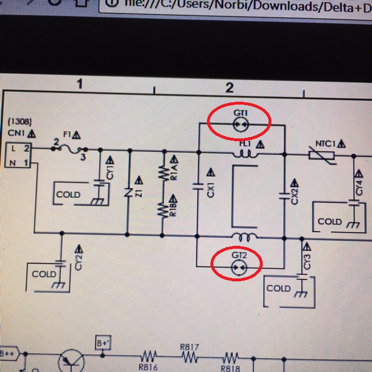

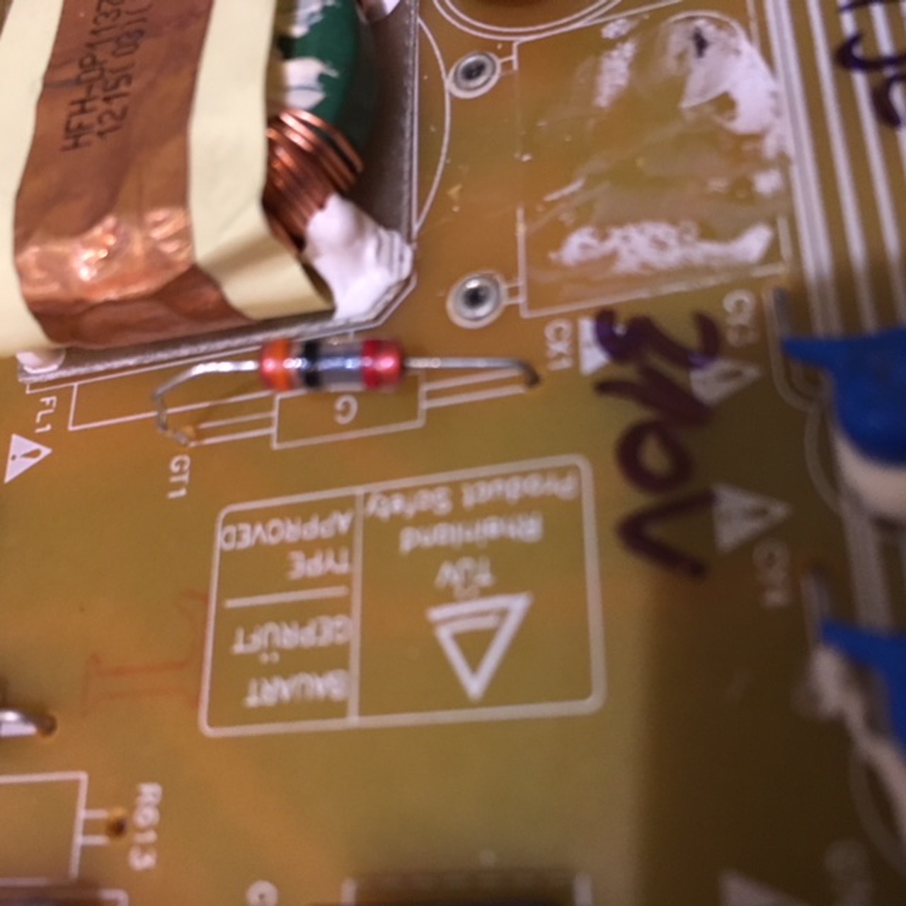

(#) norglasss hozzászólása Dec 28, 2017 /
Sziasztok, meg tudnátok mondani ez milyen alkatész ?
(#) nedudgi válasza norglasss hozzászólására (») Dec 28, 2017 / 2
Szikraköz lesz. Adott feszültség felett áthúz.
(#) Sebi válasza nedudgi hozzászólására (») Dec 28, 2017 /
Igen. G, mint GAP - ezt mondják a szikraközre...
(#) Chipmunk1960 válasza norglasss hozzászólására (») Dec 28, 2017 /
Ha jó, akkor nem mérsz rajta semmit!

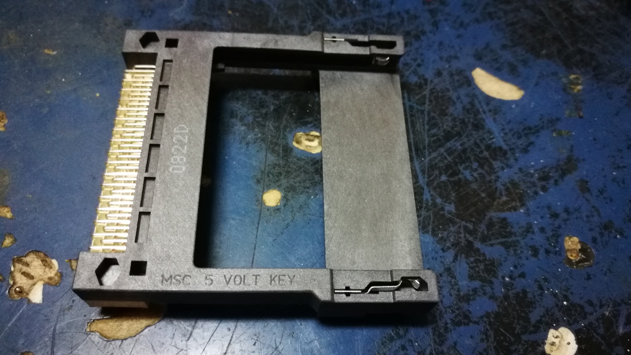

(#) AMD hozzászólása Dec 30, 2017 /
Tudja valaki ez milyen csatlakozó lehet?
(#) RoliNyh válasza sany hozzászólására (») Dec 30, 2017 / 2
Nem ismerem a feklépítését, de szerintem az indulási irány a forgórész pillanatnyi helyzetétől függ. Magyarul véletlenszerű irányba kezd forogni, mint pl némelyík mikrosütő tányérja...
(#) rolie válasza AMD hozzászólására (») Dec 30, 2017 / 1
Én "picimaci", azaz PCMCIA foglalatnak nézem. Főleg régebbi notebookokba építették, kiegészítő kártyákat lehetett beledugni.
(#) AMD válasza rolie hozzászólására (») Dec 30, 2017 /
Értem. Köszönöm!

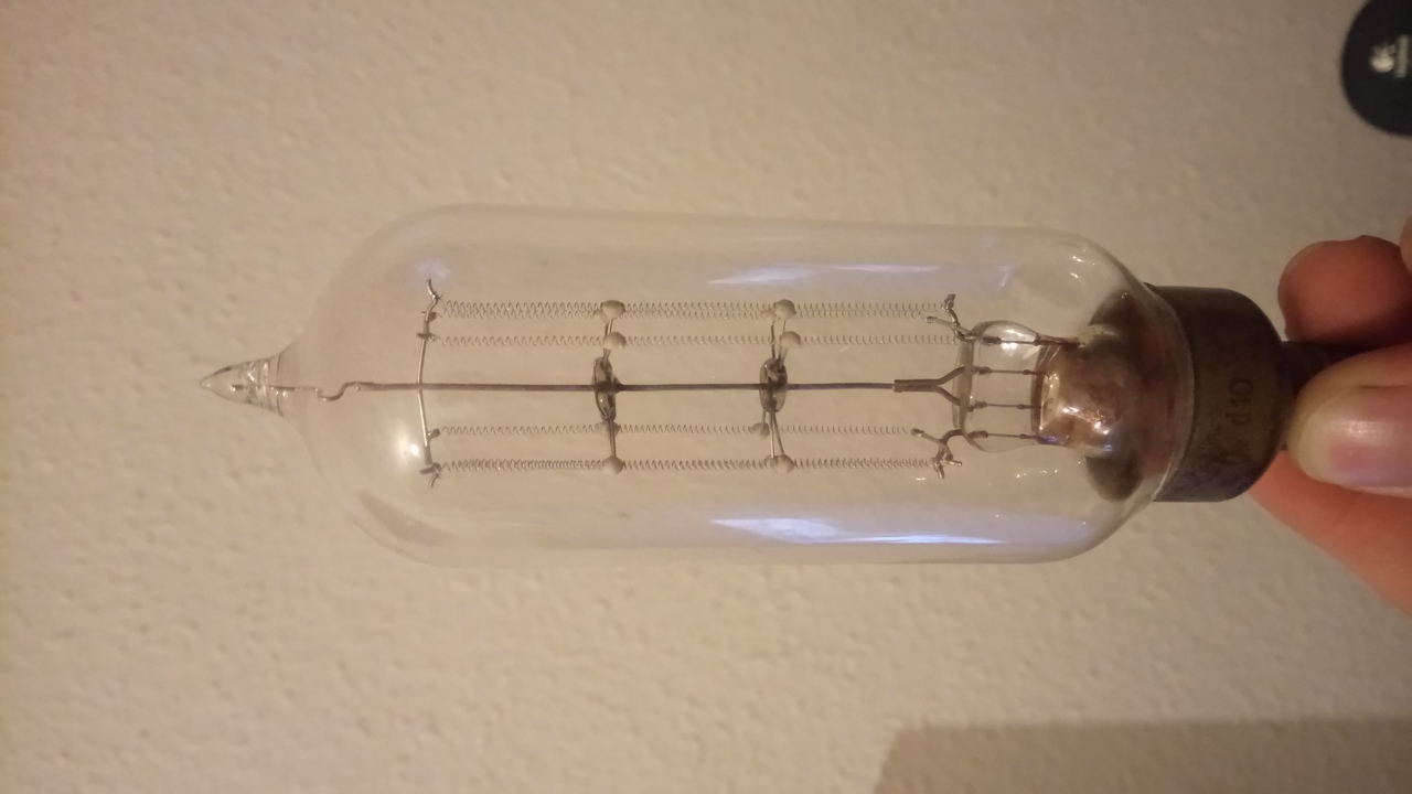

(#) chopper800 hozzászólása Dec 30, 2017 /
Szerbusztok.
Megtudná mondani valaki hogy ez milyen alkatrész? Az biztos hogy Osram.
(#) nedudgi válasza chopper800 hozzászólására (») Dec 30, 2017 /
Nagyon hasonlít egy izzólámpára. Mi van még ráírva?
A hozzászólás módosítva: Dec 30, 2017
(#) granpa válasza chopper800 hozzászólására (») Dec 30, 2017 /
Szervusz!
Akár Baréter cső is lehet (vas-hidrogén stabilizátor). Semmi más jelölés nincs?
