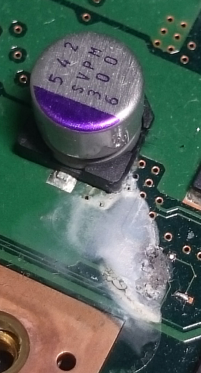

Ez a képen szereplő kondi mekkora kapacitású és feszültségű lehet?
Számomra nem egyértelműek a feliratai. Laptop alaplapon van.
A kondi magassága és átmérője is 6,3mm.
Segítségeteket előre is köszi!
A hozzászólás módosítva: Dec 30, 2017
(#) elektroncso válasza hegi hozzászólására (») Dec 30, 2017 /
Legvalószínűbben 300μF 6V.

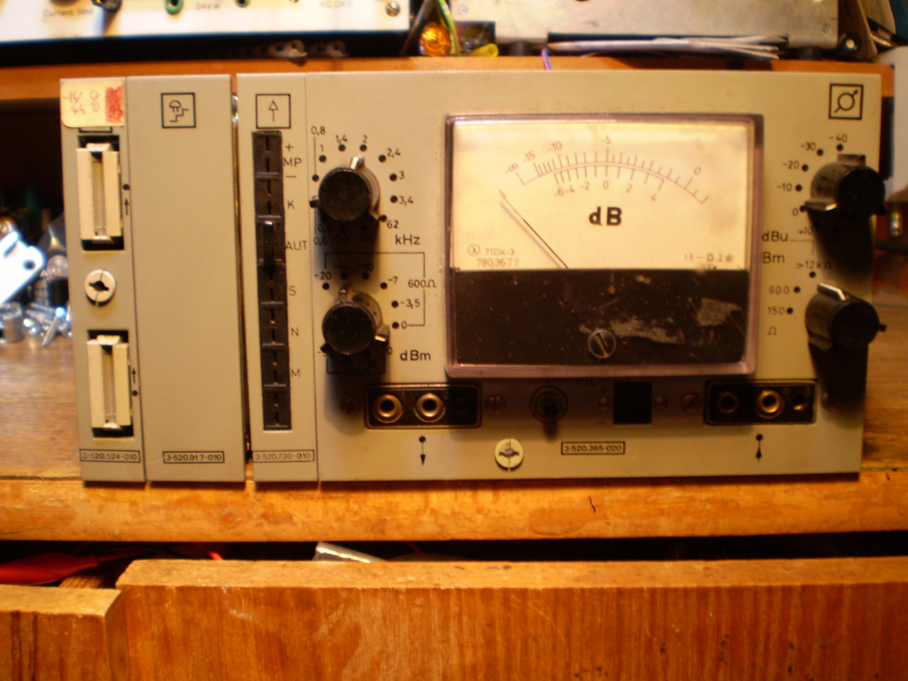

Igen, 21 a nyerő! A kártya ezt 18V-ra stabilizálja. Már 15V-ról elindul, de ekkor még torzul a jel. 21V-on tökéletesen működik az adó oldal, a másik felén gond lehet a relékkel, mert csak akkor mér helyesen, ha mindkét oldal -10dB-re van állítva. Egyébként egy 1:1 áttételű hangfrekis trafóval és direktben is ugyanazt az erdményt adta. Lehet, majd kiveszem a reléket és műterheléssel megmérem a kontaktusok átmeneti ellenállását és meg is járatom. A mellékelt képen a műszer három társával szerepel, amik szintén ilyen toronyban lehettek. Régóta vannak nálam ezek is, de csak most a műszer vizsgálata során esett le, hogy ezek összetartozók. Végül pedig köszönet az egykori tervezőknek, alkotóknak, hogy ilyen príma műszert készítettek, ami 4 évtized után is kiválóan teszi a dolgát!

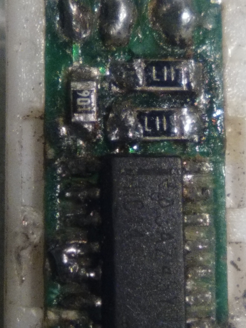

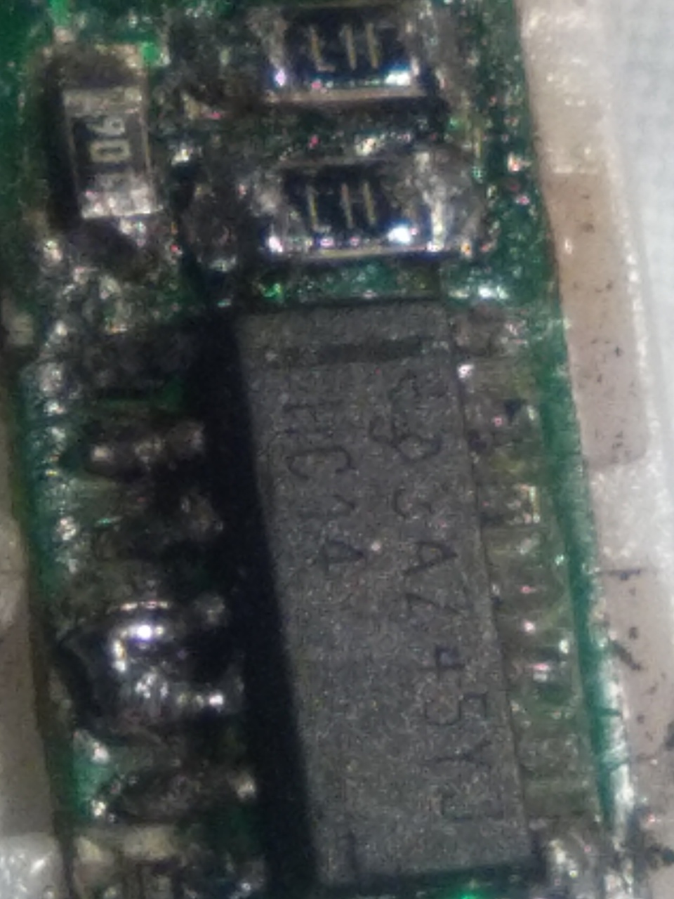

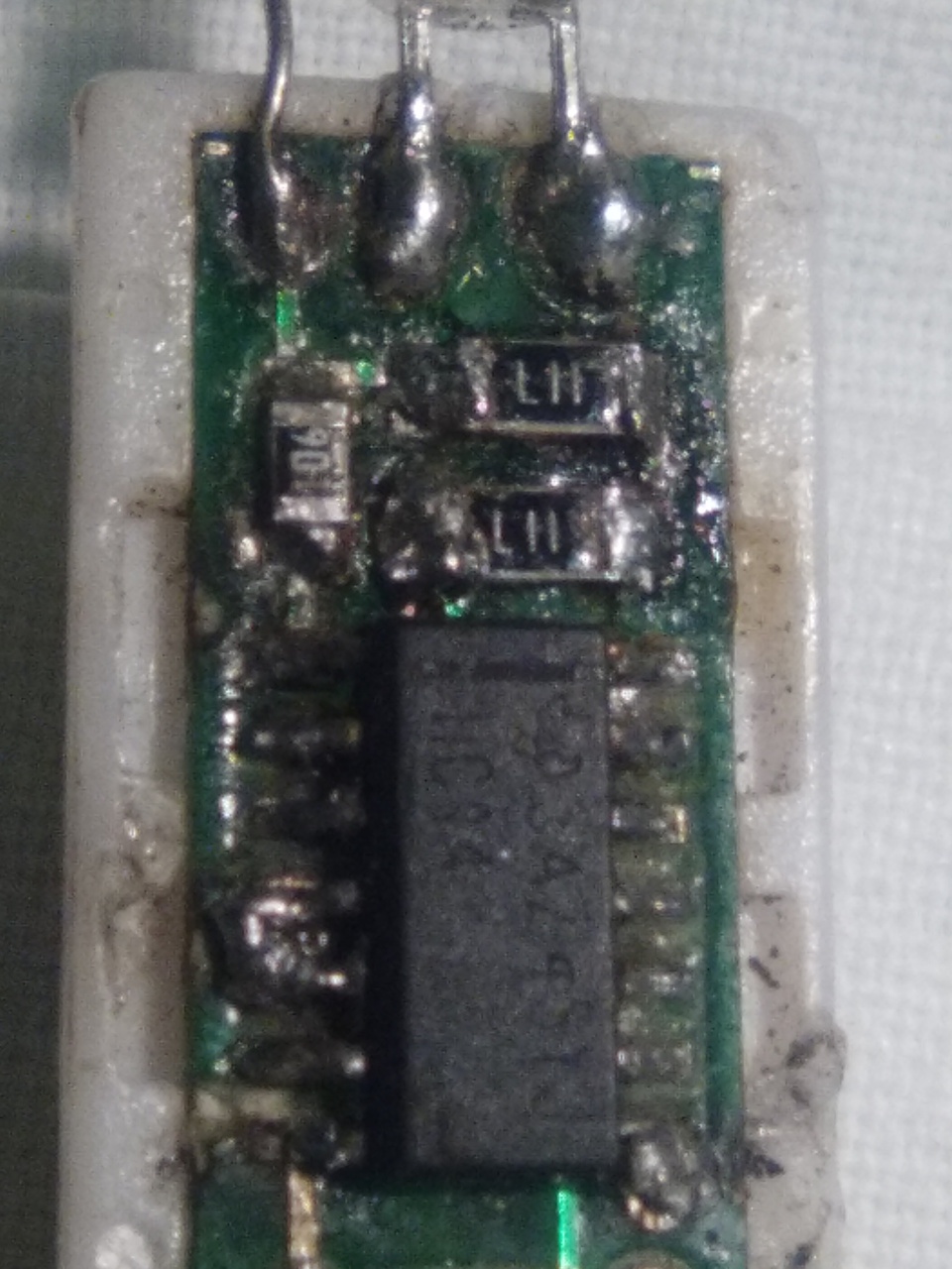

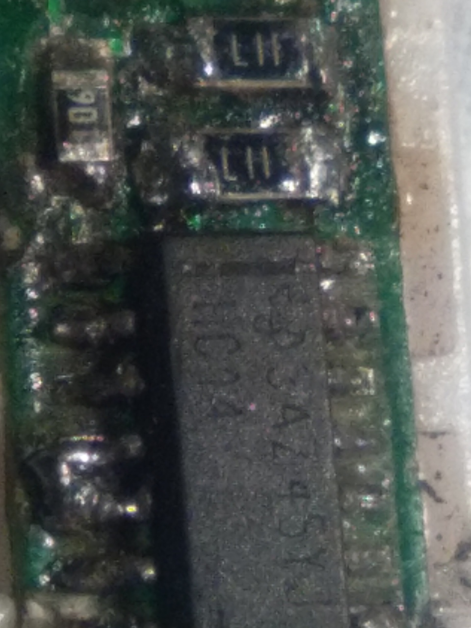

(#) japam hozzászólása Jan 2, 2018 /
Üdvözlök mindenkit !
A segítségeteket szeretném kérni.
Egy " voltmaster " érintés nélküli fesz. kereső egyik alkatrészét nem tudom beazonosítani .
A logikai IC : HC14 , de a 2-db " LII " feliratú alkatrésszel bajban vagyok.
Küldök pár képet róla
(#) uniman válasza japam hozzászólására (») Jan 2, 2018 / 1
74HC14...?
(#) Gabó válasza japam hozzászólására (») Jan 2, 2018 / 1
Próbáltad elfordítani 180fokkal??
Erről csak ez a vicc jut eszembe...Szőke nő a szervizben
A hozzászólás módosítva: Jan 2, 2018
(#) uniman válasza Gabó hozzászólására (») Jan 2, 2018 / 1
"117" ? Így sem ismerősebb...
(#) Ivan93 válasza uniman hozzászólására (») Jan 2, 2018 / 1
110 MegaOhm ellenállás.
