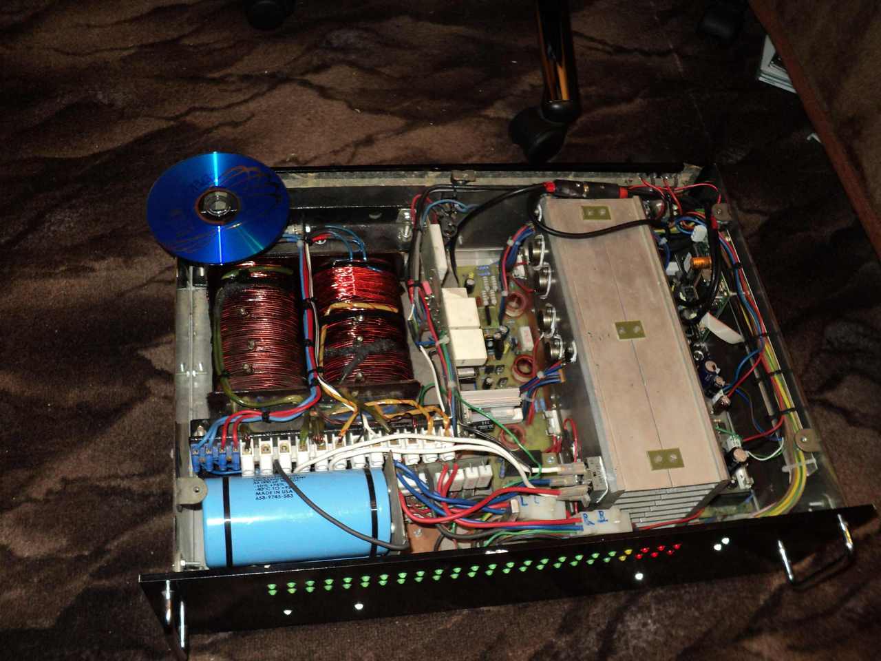

(#) Tiggey válasza penszel hozzászólására (») Dec 29, 2017 /
+-50V-ra MJL3281? Duplán? Nem túlzás egy kicsit? A műveleti erősítő tápjában mire jó ez a zéneres tranzisztoros bonyolítás?
(#) CIROKL válasza Tiggey hozzászólására (») Dec 30, 2017 / 1
4 ohm al terhelve a mostani félvezetőkkel 50 volt al akàr nem is túlzàs .
Az ic tàp àgaiban plusz egy kicsi tranzisztor is helyt àlló .

(#) reloop válasza Tiggey hozzászólására (») Dec 30, 2017 /
Szia! Az áramkorlátozó módosítása miatt 10 A kimenő áram is elérhető. Ennél az áramerősségnél már túl alacsony a végtranzisztor bétája, ezért jobb kettőt párhuzamosítani. Az A-osztályú fokozat kényes a terhelésre.
A műveleti erősítő tápfeszültsége stabilabb a tranyó által.

(#) Tiggey válasza CIROKL hozzászólására (») Dec 31, 2017 /
+-60V-ra 2*2ohm-ra van duplázva a végtranyó, az ic tápjában semmi bonyolítás, mégis stabil. 11éve.
(#) Tiggey válasza penszel hozzászólására (») Dec 31, 2017 /
A végtranyóra azt mondom igaz, én is így gondolkodok, de az a tranyós ic táplálás csak bonyolítás.
A hozzászólás módosítva: Dec 31, 2017
(#) CIROKL válasza Tiggey hozzászólására (») Dec 31, 2017 /
Akkor mondok érdekesebbet szimpla végtranzisztorok /MJ15003/ közel 20 éve megy ipari körülmények /hangositàs .dj / semmi hokusz az ic tàpjàban
+ - 60 volt
Pont az előbb írtam az egyik "kolegának" hogy kár... Bonyolítani. Nekem is van, MJ15003 duplázva, +-60V tápfesz, túláram az van variálva, mert alkalomszerűen 2*2ohm terhet is kap. Maga az ic az valami NJM, nem emlékszek már, mert 11 éve építettem, és nem kell a dobozban túrkálni mert lerohad. Ja, pont neked! Amúgy 4ohmra bőven elég a szimpla végtranyó.
(#) frissadam válasza Tiggey hozzászólására (») Dec 31, 2017 /
Nem tennél fel esetleg képet erről a qaudról? Mekkora hűtőbordával megy egy duplázott MJ15003 és mennyi hőt termel? Teljesítményt mértetek rajt esetleg?
(#) Tiggey válasza frissadam hozzászólására (») Dec 31, 2017 /
Utánanézek, van-e kép hirtelen, hőtermelés? Odaver!
Az mit jelent számokban? Mekkora teljesítményt szoktál kivenni a cuccból?
2*4ohmon 600W körül.
+/-60V és szinusz?
Pontosan sztereóban 570W volt ha jól rémlik, 11éve még a tanműhelyben mértük. 4db. 15R150-es szóróval szerelt ládához készült, és szépen ki is hajtja.
