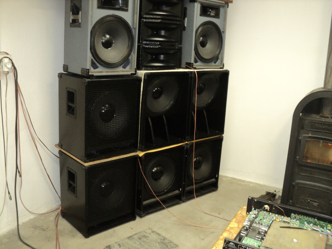

52V tápfesz kicsit karcsú 47V kimenőfeszhez... Gyárilag is építettek Quadot pa végbe +-63V tápfeszre. Mindenki azt hisz amit akar. +-50, vagy 60V a tápfesz, nagyon nem mindegy. Lehet számolgatni, méregetni, az életszerű tesztek mást igazolnak. A képen látható "műterhelések" éreztetik az emelt tápfeszültséget. Én ezeknek hiszek. BÚÉK mindenkinek!

Nézz meg pa végfokokat, minőségiket, mennyi végtranyóval mekkora kivehető teljesítményt produkálnak 4/2ohmon, nem 8-on! A 606 nincs is elterjedve. Lehet pont azért mert 6 végtranyó kell 140W/8ohmon bele. Nem az a profi cucc amibe bele van tolva talicskányi végtranyó, hanem az amibe pont a szükséges mennyiség van. Nem filléres alkatrészekről van szó. Hobbizni bárhogy lehet, de ha komoly dolgot akar az ember építeni, ahhoz tudni kell méretezni. Stabil üzem kontra költséghatékonyság. És itt röpült a 606 a kukába. Hobbi szint.

(#) pinyó39 válasza Tiggey hozzászólására (») Jan 1, 2018 /
Gondolom van kép is a gyári pa Quad-ról? Kicsit messze van a pa erősítőktől manapság. Ott kezdődik ahol a képen látható szétborított Ágota tart.
(#) Tiggey válasza pinyó39 hozzászólására (») Jan 1, 2018 /
Ha jól rémlik, Kisó végben van Quad. Visszább lapozol, raktam föl egy házi építésűt is. Ma már elavult, az igaz. De megépíthető PA használatra is. Ha már Ágotát hozod fel példának, én is azokra váltottam, 3 db. DS1200-at rakok rendbe.
