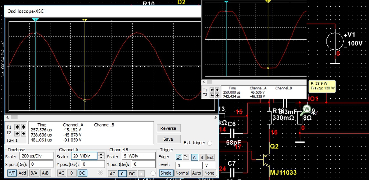

A quados topikban indult kérdés folytatása. Csatolom a Leach és a Phase Linear rajzát, valamint a 100V tápfeszre emelt HTA kimenetét még vágás előtt, ami 130W 8 ohmon. Nyilván a gyakorlatban ennél kevesebb lenne mert esne a tápfeszültség.

(#) Ge Lee válasza szikorapéter hozzászólására (») Jan 3, 2018 /
Nem tudom mekkora abban a végfokban a tápfesz, de ha 5200-át veszel alaposan gondold át hogy hol veszed, mert az olcsóbbakba 150V-os tranyó van beletéve és átszitázva...

(#) Ge Lee válasza pjg hozzászólására (») Jan 3, 2018 /
Addig biztos nem, mert ha nyitófeszt kap a végtranyó akkor az ki fog nyitni, 5W-nál jóval előbb. Hogy pontosan mekkora kimenőjel van ilyenkor azt meg nem mondom, pedig egyszer megmértem. Most még szimulátorban sem tudom megnézni neked mert nem a munkagépem előtt ülök, de közel sincs még fél W sem.

„Az meg pont nem igaz, hogy a Quad-ról nem mondható el, hogy a tápfesz. és terhelés függvényében akkorára építed amekkorára akarod”
Akkor mutass nekem egy +/-90V-ról működő quadot! (A működés itt azt jelenti, hogy a tápfesz környékébe ki is tudod vezérelni, és azzal a jellel meg is hajtja az adott terhelést füst megjelenése nélkül). Azaz hogy segítsek is, kijön belőle mondjuk 350-400W 8 ohmra.
