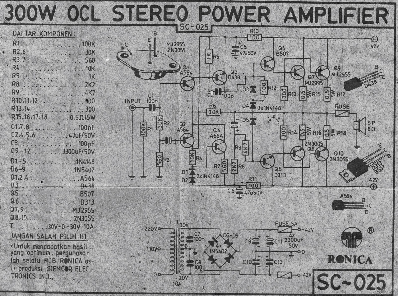

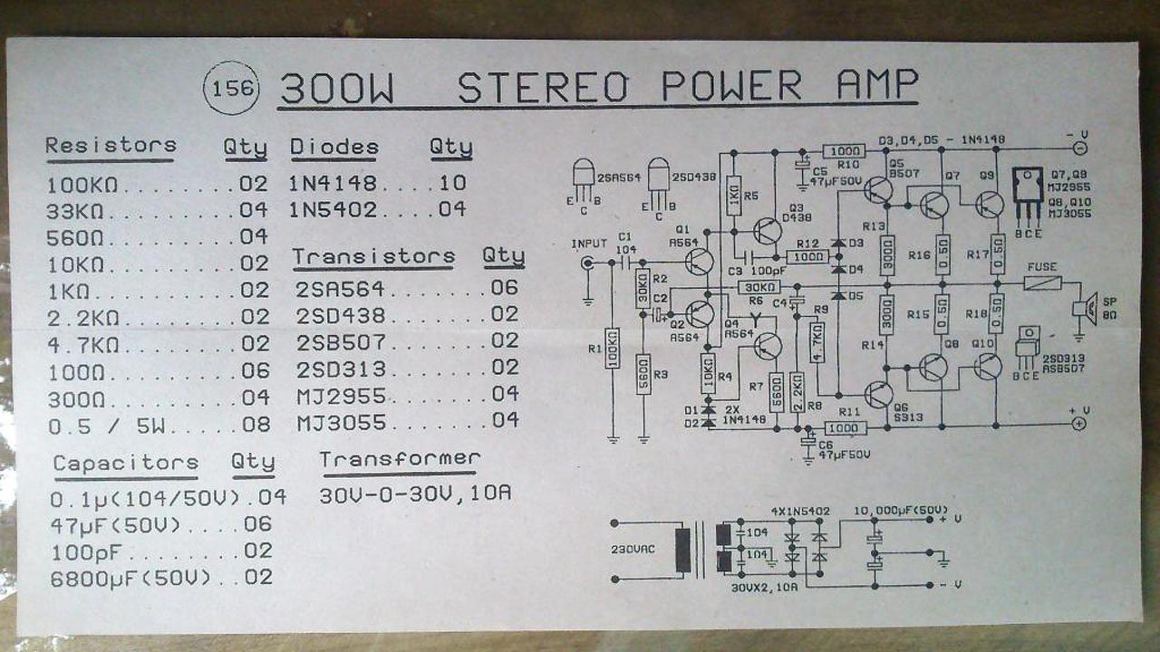

(#) Beringer 600 hozzászólása Jan 6, 2018 /
Meg építettem a képen látható kapcsolást,semmi gond vele,s csak annyi lenne a kérdésem hogy hogy lehetne kicsit többet ki hozni belőle
jelenleg +- 45v 8 óhm
Én +- 60v 8 óhm-rol szeretném
Elég csak a félvezető készletet s a kondenzátorokat nagyobb tűrésűre cserélni,vagy magába a kapcsolásba is változtatni kellene?
Előre is köszönöm.
(#) reloop válasza Beringer 600 hozzászólására (») Jan 6, 2018 /
Szia! Lehet, hogy jó a panel, de a rajz az hibás.

(#) tothbela válasza Beringer 600 hozzászólására (») Jan 6, 2018 /
Szia. Ha attól eltekintünk hogy a rajzon pici hibák vannak, még mindig nem elég a félvezetőkészlet és a kondenzátorok cseréje. Nagyobb tápfeszültségről való üzemeltetés négyzetesen növekvő melegedéssel jár. Még ez sem baj, de a nyugalmi áram beállító diódák olyan távol vannak a kompenzálandó félvezetőktől, hogy gyakorlatilag az emitterellenállásokon kívül semmi nem akadályozza meg a végtranzisztorok áramának megfutását. Legalább azokat a diódákat kellene a hűtőre fogatni.
A D3 záró irányú dióda nem tud áramot adni Q5-nek.
Ezt a rész rajzold vissza a panelról!
Az R4 ellenállásnak a maga 10k értéke indokolatlanul alacsony. 2X60V tápfesznél 1,44W-ot disszipál.
(#) Cinema válasza Beringer 600 hozzászólására (») Jan 7, 2018 /
Fárasztó átböngészni ezt a kapcsolást, de egészen biztosan hibás, vagyis működésképtelen, a rajz szerint megépítve. A bemeneti fokozat és az "áramgenerátoros" rész biztos, hogy hibás, a jel visszacsatolása is hagy némi kételyt, a tápegység kondenzátor és félvezető robbantásra jó, erősítőhöz nem.
Keress más kapcsolást, lehetőleg máshonnan letöltve, mert itt lehet, hogy minden hibás.
(#) Gafly válasza Cinema hozzászólására (») Jan 7, 2018 /
És akkor azt még nem is említettük, hogy a fénykép, és a rajz köszönő viszonyban sincs.
(#) CIROKL válasza Gafly hozzászólására (») Jan 7, 2018 /
Erről lett szerintem koppintva igaz itt is a.c5 forditva van.
Figyelem a kapcsolas fejjel lefelé olvasandó.

(#) zotya1983 válasza Beringer 600 hozzászólására (») Jan 7, 2018 /
Szia! Miért léptél ki a Facebookos csoportból? Én készséggel odaírtam hogy ez a rajz nem jó, mert az a 4 diódás nyugalmi áram megoldás, a C5 47µF elvből induláskor felrobbanik..
Nem hiszem el most sem hogy ezt elindítottad.. Könnyebb elmenekülni mint bevallani hogy rossz rajzba futottál bele...Hiába tesszük ezt fel a polcra ha akkor is az marad...
Sokkal jobb kidolgozottabb rajzok vannak akár itt az oldalon akár a neten is ami tényleg kipróbált alkalmas, hogy csak az st 151 et említsem... Vagy valamelyik vf verziót... Elég a tranzisztorok számát és a tápfeszültséget nézni ez sosem lesz 300w pláne nem 8ohm on.. Feladom..

(#) Cinema válasza CIROKL hozzászólására (») Jan 7, 2018 /
Ezen a rajzon a táp jó, (mondjuk), mert én a biztosítékokat nem oda tenném a kimenetre, hanem közvetlenül a transzformátor kivezetésére.
300W nem jön ki sehogy sem 4Ohm terhelésre, a többit meg ne is említsük.
Az a Link is hibás, mármint amit ott "linkelnek".
(#) Epu2 válasza Gafly hozzászólására (») Jan 7, 2018 /
Ez egy differenciál erősítő bemenetű kapcsolás. Szerintem annak ellenére, hogy a rajz kissé káoszos, még működhet is. A táp az valóban "vicces". Engem csak a D3 dióda zavar.
A 300W elég elméleti. Közel van a határokhoz, ami jelentős torzítást is adhat.
Nem emelném a tápfeszültséget, mert már így is a határon van. Másik kapcsolást keresnék.
