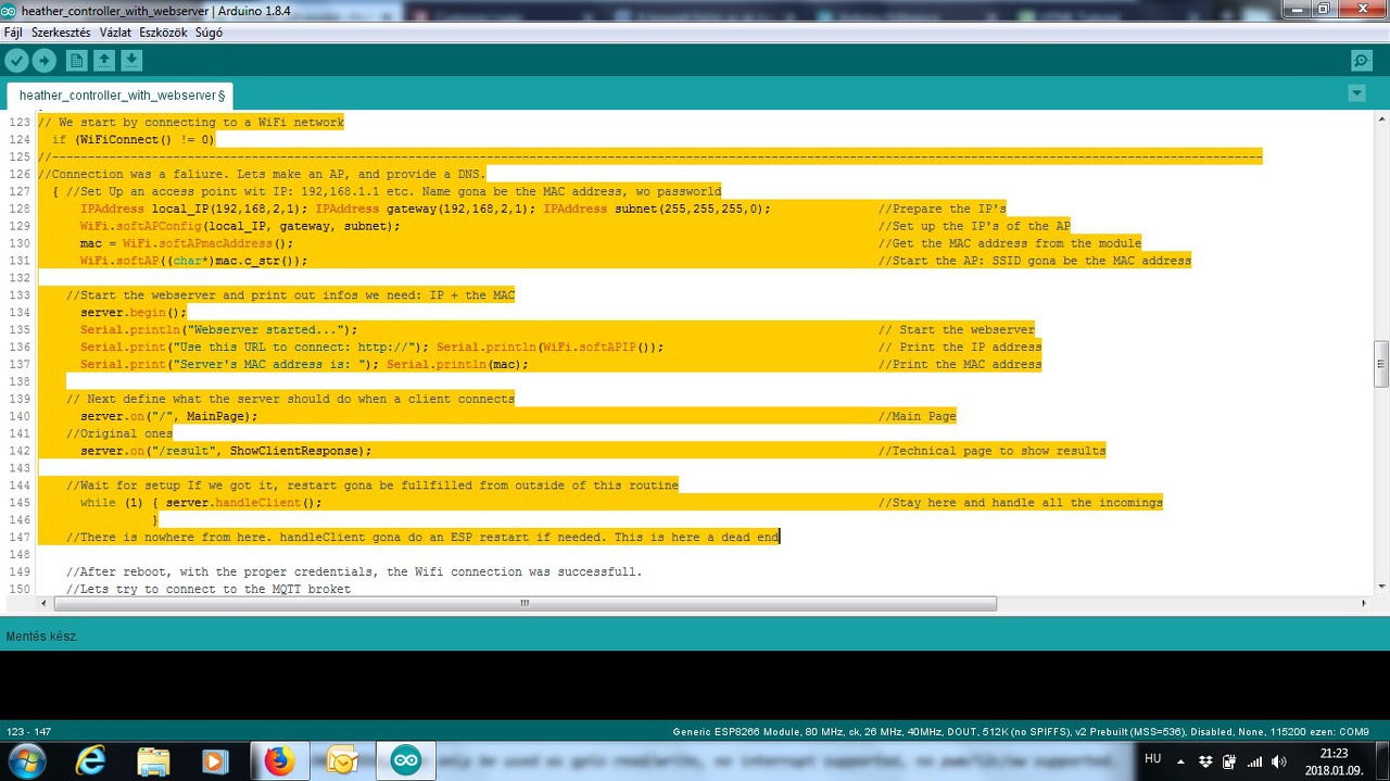

Egyébként most csinálok egy hasonlót, de annyi különbséggel, hogy
1: EEPROM-ból kiszed adatokat (002.jpg) 2: Ha tud wifire kapcsolódni OK 3: Ha ezek után tud Broker-re kapcsolódni ok. 4: Szkenneli az 1Wire hálózatot, ha változást észlel (lehúztál egy szenzort, cserélted (más lett az UUID) stb akkor is 5-ös pont 4: Ha 2/3/4 BAD, akkor Access point lesz: (001.jpg) melynek neve a saját MAC címe, IP stb beállítva, nem kell keresgélni. 5: Csatlakozol, becsapkodod az IP-t látod a weblapot. 6: A weblap "dinamikusan" változik, látod a rákötött hőmérőket (a vezetékre rákötött cable-ID-vel beazonosíthatod melyik melyik a kazánházban). 7: Mindent szépen kitöltesz, elnevezel, és a Send gombal elmenti EEPROM-ba újraindul. 8: Ha minden adat jó akkor nem lesz AP, és működik ahogy kell. Csinálom mindezt azért, mert ennek egy része villanykapcsolóval kombinált szobatermosztát lesz,és ha változtatok wifi-t vagy brokert vagy bármit, ne kelljen mindent kiszerelni a falból, hanem csak végigmegy az ember laptoppal a házon. De az is lehet, hogy végül csinálok egy külön ESP-t ami más se lesz csak egy tár amiről az összes többi (lopja) a beállításokat. ![]() Lesz majd belőle ebből a Felpimpelt manager-ből egy cikk, csak jussak el a végéig. A hozzászólás módosítva: Jan 9, 2018

A 'server.handleClient();'-l már próbálkoztam, a fordító hibát dobott és a server.on-ra is:
FutesEmelet3:142: error: 'class WiFiServer' has no member named 'on' server.on("/", loop); ^ Exit status 1 'class WiFiServer' has no member named 'on'
Te most azt szeretnéd ugye (lehet félreértettem valamit) hogy:
A cuccod kapcsolódjon wifi-re Az IP címét beütöd a böngészőbe, s jelenjen meg egy weblap ami az ESP-ből "jön". Ha ez így van akkor ne használd a WiFiServert, nekem ha a saját routeremre kacsolódtam ha maga az ESP volt az AP (mint most) akkor is a
Másfelől azért látom van még gond.
A loop az egy foglalt név, az a főprogramod része, a server.on nem hivatkozhat rá. Amire a server.on hivatkozik az teljesen külün rutin. Nálam pl:
És akkor nézd meg hogy hogy van a képen a weblap kiküldése, majd még ugyan abban a MainPage nevű funkcióban az adatok kezelése. De a példaprogram amit küldtem pont erről szól.

Nekem minden kész volt kivéve amiről fentebb beszéltem. Most már ott tartok, hogy a "minden kész"-t kell átemelnem. Töltsd le a notepad++ progaramot, a C3Schools - HTML oldalról meg nézd meg az alapvető dolgokat. Amit az én kódomban látsz és a képernyő mentésemen, az semmi más csak egy táblázat. ![]() Én addig meg se nyitottam arduinot, amíg a weblapom kész nem lett. Szinte. Ugyanis maga a weblap el fogja vonni a figyelmed a többiről. Arra is figyelj oda, hogy AP módban mások a parancsok. Az egész AP-t webserverrel fix IP-vel stb stb ez a rész állította be. Látszik rajta hogy egyetlen egy weblapot kezel, valamint az hogy a
Rutin nem engedi sehová innen. Maga az egész arról szól hogy ha Wifi NEM tud kapcsolódni akkor... A hozzászólás módosítva: Jan 9, 2018

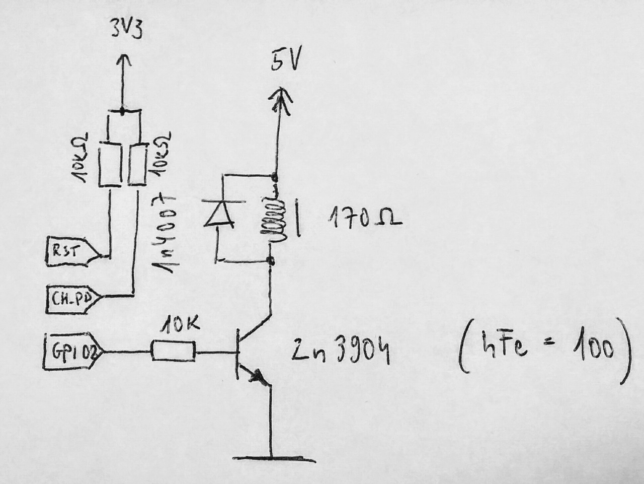

Egy kis segítséget kérnék: ESP8266-01 modullal szeretnék egy relét rángatni, de valami nem stimmel az elektronika részével a dolognak: az ESP kommunikációt jelző ledje folyamatosan és erősen ég, még valami nagyon halk züzmörgést is hallok... És persze nem teszi a dolgát. Más környezetben működik a cucc (LED-et hajtok vele), meg ebben is, amíg a GPIO2 láb nincs bekötve. Itt a kapcsolás, mit rontok el vajon?
Szia.
Amennyiben lehetséges, kerüld a GPIO 2 ilyen felhasználását. Vagy használj FET-t a tranzisztor helyett. Nekem az bejött még a GPIO 0 esetén is. Ha rákeresel a dokumentációra, benne van, hogy a GPIO2 és 0 állapota az eszköz indításakor mit eredményez (flash és normal start például).
Helo, tegyél egy 10k-s ellenállást a 3v3 és a GPIO 2 közé és jólesz.
