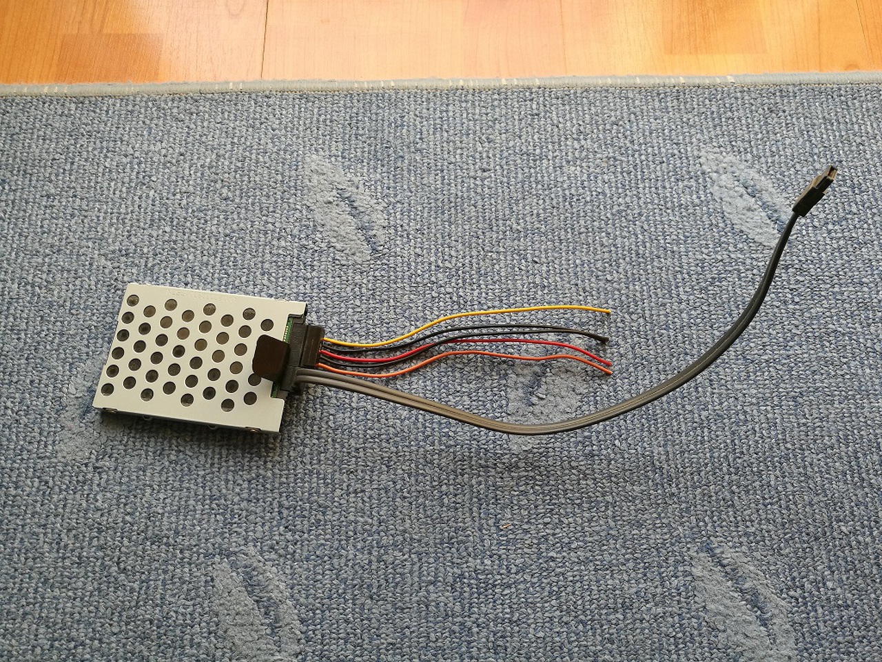

Ezt a kis 2.5''-os SATA HDD-t hogy tudnám rákötni USB-re? Az 5 szálból : a két fekete negatív,a piros ,sárga,narancs a pozitív USB-nél? Ha igen, a 7-eres kábelből melyik menne az USB adat átvitelére? Válaszokat köszönöm! A hozzászólás módosítva: Jan 20, 2018

Közvetlenül, ahogyan Te akarod, úgy nem lehet. Kell egy adapter.
2.5', azaz 2.5 foot/láb (~76 cm) nem kicsi.
2.5" azaz inch/hüvelyk, (~7.5 cm) már kisebb.
Az adapterbe van valami? Vagy csak a kábelek vannak összekötve?
Azt gondoltam hogy a kép alapján meg van melyik a +;- 5V ,aztán meg az adat és kész.Bővebben: Link Idézet: „Az adapterben van valami?” Van egy mikrokontroller, ami a SATA-USB protokoll transzformációt végzi. Párezerért kapható minden PC boltban.
Igen, van benne egy cél IC és pár alkatrész. Bővebben: Link

5-7 ezer egy kütyü. Van hozzá stabil 12V-os adapter.

Ha ez tényleg notivinyó, akkor nem kell neki 12V, az USB 5 Voltjáról simán elmegy. Akkor egy legalapabb 2,5"-os USB külső ház elég, ami olyan 2000 Ft körül szokott kezdődni
