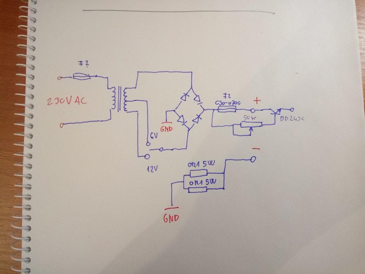

(#) chopper800 hozzászólása Jan 21, 2018 /
Szerbusztok.
Szeretném a véleményeteket hogy mennyire életképes ez a 6-12V 5A autó akku töltő?
(#) Gafly válasza chopper800 hozzászólására (») Jan 21, 2018 /
Nem igazán javaslom ebben a formában a megépítését.
Alul annak a kettő ellenállásnak így nincsen igazán funkciója.
Ha pedig a potenciométert "nagy áram" állásra tekered, akkor valami meg fog halni...
Azzal nincsen gond, hogy nem sima egyenfeszültséggel tölt...
(#) chopper800 válasza Gafly hozzászólására (») Jan 21, 2018 /

(#) Doky586 válasza chopper800 hozzászólására (») Jan 21, 2018 / 1
Ebből a rajzból csak az ellenállások és a tranzisztor nem kell..
Majd határolja az áramerősséget a trafó teljesítménye és kell egy feszültség limiter is nehogy hosszú idő alatt az üresjárati 20V-ra töltse az aksit..

(#) Epu2 válasza Doky586 hozzászólására (») Jan 22, 2018 /
Ahhoz a transzformátort úgy kellene méretezni, hogy 13,5 Volt felett elkezdjen csökkenni a töltőáram. Nem egyszerű.
12V-os akku soha nem éri el a 20V-ot, hacsak közben meg nem halt. A savas akku töltési 16...16,5V amit gyakorlatilag nem ér el soha. Olyan autóban, ahol a generátor hiba miatt még is, felforr a sav a nagy gázfejlődés miatt és mindent szét mar.

(#) Doky586 válasza Epu2 hozzászólására (») Jan 22, 2018 /
„12V-os akku soha nem éri el a 20V-ot, hacsak közben meg nem halt.”
Igen meghal ha rajtahagyod egy hétig a bolti olcsó kínai töltőn.. ezért kell a limiter.
