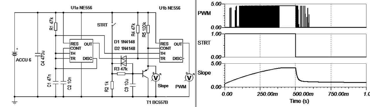

(#) mucden hozzászólása Jan 16, 2018 /
Fiam elektromos kisautóját (kistraktor) szeretném kicsit átalakítani.
Maga a szerkezet annyi, hogy ráül a gyerek az autóra, kormányról pedig egyetlen nyomógomb segítségével tudja indítani az autót. Amíg nyomja megy, ha elengedi megáll.
Belenéztem, hogy vajon milyen a vezérlés, akkut egyébként is kellett bele újat tenni (6V/4.5A, zselés).
Megdöbbentem, hogy gyakorlatilag nincs vezérlés. Az akkuval sorban van egy biztosíték, azzal sorban a nyomógomb, ami pedig a motort kapcsolja. És ennyi.
A töltéshez van benne még két dióda és egy relé.
Olcsó volt, vásárban vett.
Mivel tényleg minden vezérléstől mentes, amikor megnyomja a gombot a gyerek, ránt egy nagyot rajta a szerkezet, majd viszonylag gyorsan beáll a menetsebesség.
A motor felirata szerint RS380-6V 14000rpm. A fordulatot többszörös fogaskerék áttétel csökkenti.
Az induláskori rántás megszüntetésére szeretnék valamilyen lágyindítást beleapplikálni a járműbe.
Milyen egyszerű megoldást javasolnátok?

Egy pici mikrovezérlő és pár alkatrész: Bővebben: Link.
(#) proli007 válasza mucden hozzászólására (») Jan 18, 2018 /
Hello! Akkor legyen már egy rajz.. A foghíjas impulzusok csak azért vannak, mert a PWM freki nem esik egybe a szimulátor mintavételezésével. A PWM frekit, az R1 értékével lehet módosítani a motor igényeinek megfelelően. A felfutás meredekségét (Slope) az R3-C3 értékével lehet módosítani, ha szükséges.

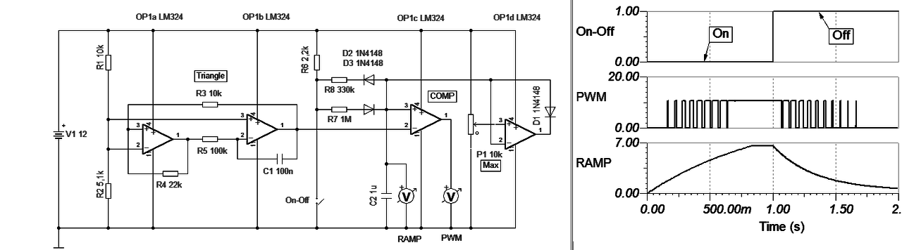

(#) janigel hozzászólása Feb 6, 2018 /
Szia proli007 !
Segítséget kérnék tőled.
Egy HDD motort szeretnék ezzel az IC-vel lágy indítással felfuttatni a teljes fordulatra.
Mivel ezt PWM jellel kell megcsinálni, és látom milyen profi vagy ezekben, remélem segítesz nekem, mert a motor működik, csak hirtelen indul, és még olyan is van hogy kiesik a szinkronból a gyors jelek miatt.
Az PWM R-C értékeket lehessen állítani, a frekit szintén.
Köszi szépen ha segítesz.

(#) proli007 válasza janigel hozzászólására (») Feb 6, 2018 / 1
Hello! Remélem így megfelelő. A PWM frekvenciáját a C1-R5 elemmel lehet befolyásolni. A motor felfutását R7-C2, kifutását R8-C2 határozza meg. (Jelenleg én a PWM frekit nagyon lelassítottam, hogy a működése egyáltalán látható legyen.) A motor akkor fut fel, ha a kapcsoló nyitott állásban van. A P1 potival,a maximális PWM kitöltést lehet beállítani.
(#) janigel válasza proli007 hozzászólására (») Feb 6, 2018 /
Eszméletlen hogy milyen Király vagy.
Az OP1c 1-es láb megy a vezérlő bemenetére ?
És a RAMP egy mérési pont ?
Így van. A műszereket csak azért tettem rá, hogy szimulátorban látható legyen a működése.
(Persze az IC-ben négy OPA van, így a lábszámozás, meg a négyszeres táp az nem igaz..)
