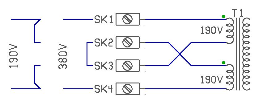

Nem egészen értem a számításodat.
Amikor az 1V-ra eső menetet szeretnéd meghatározni, akkor:
a) befűzöl a trafóra mondjuk 10menetet (nem szeded szét!)
b) bekötöd a 230V-ra a 380V-os tekercset. (2x190V)bekapcsolod, és megméred, hogy a 10 meneten hány volt van.
c) Azt már tudjuk, hogy a 24V-os tekercs csak 15V-ot ad le. Ez 1,6-os szorzót jelent.
d) most a 10 meneten kapott feszültséget, megszorozzuk 1,6-al.
e) most a menetszámot elosszuk a számított feszültséggel. gy megkapjuk az 1V-ra eső menetszámot. (de ez szekunder.)
f) most a menetszámot megszorozzuk 0,9-el. (ez már a primer)
g) a kapot voltra eső menetszámot, megszorozzuk, a hiányzó 40V-al.
h) Most van meg a szükséges menetszám.
pld.:
a) 10 menet befűzve
b) mondjuk Ueff=2V-ot mértél
c) szorzó = 1,6 (ami érthető is, mert 380V/230V is 1,65 szörös)
d) 2*1,6=3,2V
e) 10menet/3,2V=3,125menet/volt (szekunder)
f) 3,125*0,9=2,81menet/volt (primer)
g) 2,81*40=112 menet
h) Tehát ezt fogjuk pluszba rátekerni a primerre, és hozzáadjuk a 190V-os tekercsekhez.
Ha ezt követted, akkor jártál el helyesen.
A szekunderoldalról történő visszatáplálás, csak ez után jön. Célja, hogy fázishelyesen kössük össze a tekercseket.
Lehet nem voltam elég érthető, bocs! Ettől még lehet jó az eredmény, csak nem látom át, mit számoltál.
(Lehetne a menetszámot a visszatáplálással is számolni, csak akkor más a számítás menete, mert akkor a 24V-os tekercs primerként működik, és a rátekert szekunderként. És mint tudjuk 10% veszteséggel kellene számolni a kettő között.
Amikor számítasz, figyeld a mértékegységeket, azoknak is ki kell jönni!. pld. menetpervolt *volt= menet)
üdv! proli007

Másik! a két primer tekercsnek az azonos fázisu (remélem jol irtam) végeit kell ugye összekötnöm. Az egyik tekercsnek van ugye az eleje, ami beljebb van, mint a vége, és ugyan ez a másiknál is. Tehát ha az elejeit összekötöm , és a végeit is akkor az úgy jó ugye?? (de azért megmérem majd, ahogy említetted!)
HA nem jól kötöm össze, fesz.csökkenésen kívül semmi baja nem lesz ugye?
És még egy utolsó:
A primer tekercseim belül vannak, körülötte van a szekunder. Ha én a 3ik, 40 Vos tekercsemet a szekunderek köré tekerem az nem gáz ugye?
És még egy: BAlról jobbra vagy jobbról balra tekerjem???
Kössssz: Uli

(#) proli007 válasza uli hozzászólására (») Ápr 23, 2008 /
- Hát úgy is lehet nézni, hogy beljebb van-e, de a mérés biztosabb. Ha ez egy gyári trafó, akkor azt úgy szokták kivezetni, hogy van pld... de inkább lerajzolom.
- Ha a 40V-os tekercset rosszul kötöd be, az gáz, mert akkor levonódik a 190V-ból, és így már mint ha 150V-os tekercsre kötnéd a 230V-ot! Szóval jobb a békesség, ott a 13V-od a szekunderre....
- Nem probléma, ha a szekunderre tekered a primer kiegészítő részét. De jól el kell szigetelni! (pld. triflexinnel) Ha ezt a trafót biztonsági trafónak használnád, akkor gond lenne, mert ott követelmény az osztott csévetest a primer s szekunder között. De egy erősítőben nem gáz.)
- Mindegy milyen irányból tekered, úgy is a fázishelyzet mondja meg, a jó bekötést. Az, meg csak a tekercsek egymáshoz viszonyított tekercselési irányától függ.
üdv! proli007

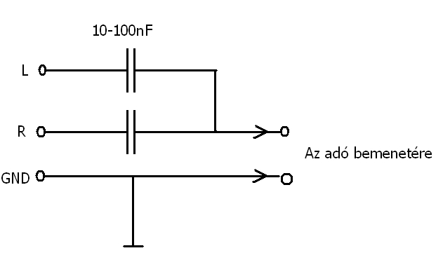

Szerintetek ez az adó a 400mW-os jó lenne például számítógépet "kihangosítani" rádióra? A sztereó jelet mondjuk 2ellenálláson keresztül vezetném bele. Vagy inkább a stereo FM adót célszerűbb megépíteni? Csakmert a stereo jel nekem mind1 ahova kell, de a stereo ic 600Ft. Szóval én emiatt inkább a 400mW-os adó felé hajlok. Szóval erre a célra jó lenne?
(#) _ampervadasz_ válasza Gery hozzászólására (») Ápr 24, 2008 /
Üdv! Természetesen igen!
De én azért ellenállások helyett kondit használnék!
(#) kocici17 válasza Gery hozzászólására (») Ápr 24, 2008 /
Mit értesz szereó ic alatt???????????
Az álltalános értelmezés szerint, a sztereó dekóder......
Akkor mit csinál a számitógép?????
Ha csak erösitö, akkor nem sztereo ic .., hanem dual erösitő.
A számitógépet kihangositani line vonalon nem nehéz , egy rádió /keverö/ elöerösitöét használva..
"Ampernak" igaza van inkább két kondi, ha nem tudsz a dologról többet akkor 2 db mezitlábas stiroflex kondit használy kb 200nF ost és akkor nem lesz gondod.
De ez job és ball oldalas hangfreki, és nem a sztereo jel.

(#) _ampervadasz_ válasza proli007 hozzászólására (») Ápr 25, 2008 /
Galvanikusan le van választva ilyenkor a transmitter a PC hangkártyájáról, meg egymástól a két csatorna! Üdv kocici !
