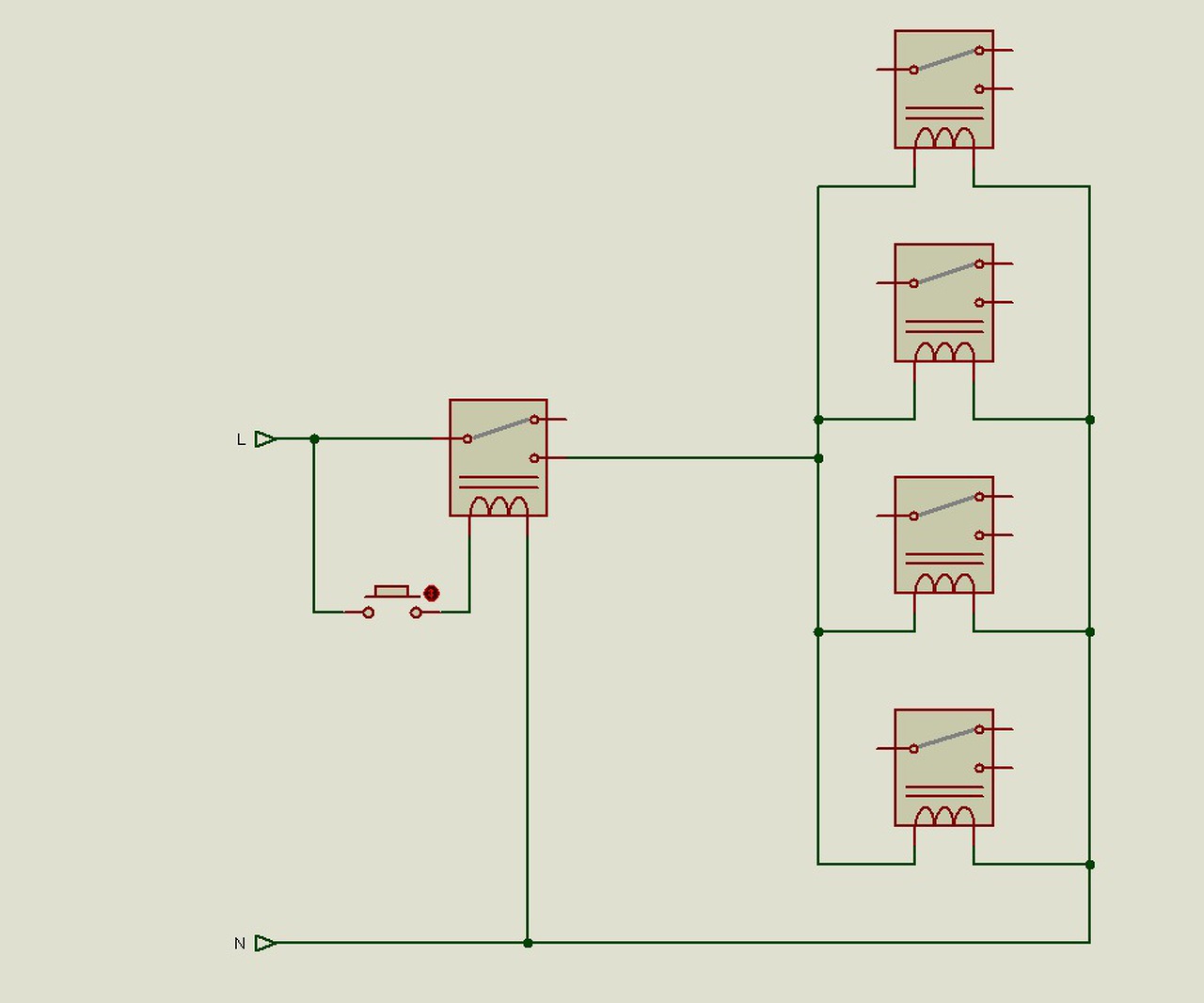

Egy kérdéssel fordulnék hozzátok, mégpedig azzal,hogy létezik-e olyan kapcsolás amit, egy nyomógombos kapcsolóval ki-be tudunk kapcsolni egy fogyasztot úgy, hogy abban 4 relé van(tehát pl:tv vagy radiót ugyanazzal a gombal ki majd be is tudunk kapcsolni)? Tudom hogy léteznek úgynevezett kilincsműves vagy bistabil relék,remanencia,vagy (léptető) impulzus relék(de azok csak 1relés megoldasok). Köszönom!
Egy relével vezérelsz négy normál relét. Nem jó?
Így, lásd melléklet. A bal oldali relé az impulzus relé.
Köszi a választ! Csak azt nem értem, hogy a jobb oldali 4 relének mi a haszna?

Lehet pontatlanúl fogalmaztam!Elnezest. Tehat van 1tv-m vagy rádióm ezesetben teljesen mindegy,hogy mi amit egy gombal be tudok kapcsolni valamint ha megegyszer megnyomom ugyanazt a gombot akkor kikapcsol utana ha megint megnyomom bekacsol... (ez ilyen egy nyomogombos visszugros gomb aminek nem tudom mi a szakkifejezése)tehat teljesn olyan mintha egy nyomogomb utan impulzus relé lenne és utana egy fogyaszto! Csak nekem az impulzus relé helyett(vagy azt kiegeszitve) 4relés megoldassal kéne ezt megoldanom. Tehat az lenne a kérdes, hogy ez kivitelezheto egyaltaln?
Bekapcsolsz egy készüléket és mellé másik négy automatikusan bekapcsol. Kikapcsolod adott készüléket, a másik négy is kikapcsol. Jól értem a feladatot?
A készüleket vezérzem ezekkel a relékkel,de csak be kapcsolasra és kikapcsolásra
Használd a válaszgombot a fejlécben! Amit belinkeltem kapcsolásokat, annak segítségével egy nyomógombbal ki-be tudsz kapcsolni egy relét. Ha négyet építesz belőle, akkor négy ilyen kapcsoló áramköröd lesz, természetesen négy relével. Vagy ez van, vagy nem tudod megfogalmazni amit szeretnél. Ha az utóbbi, akkor próbáld meg egyszerű szavakkal leírni, mit is szeretnél, hogyan működjön..

Nem igazán értem még a kérdést, de ha veszel egy olyan kilincsműves nyomógombot (talán bentmaradó gomb néven kereshető) , és rákötsz 4 relét. Ez megoldja amit szerintem te gondoltál.
Ha az a cél hogy minden gombnyomásra a következő szerkezet kapcsoljon be, akkor a cd4017 áramkör segíthet. Ez minden gombnyomásra a következő eszközt kapcsolja be ( az előzőt meg ki) Ha a gombnyomások számával akarod a bekapcsolandó készülékeket kiválogatni, akkor meg valami processzoros szerkezet, vagy CD4017+NE555 páros lehet jó választás.
