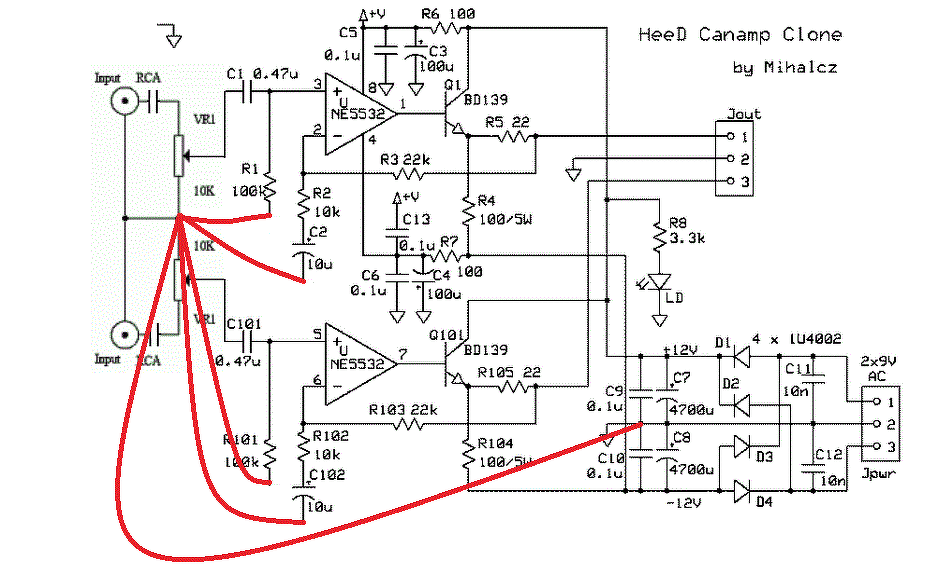

A kapcsolási rajz tulajdon képen egy átalakított Heed Canamp. Én is építettem olyat, de kicsit jobbat, mint a gyári kivitelezés. Az látott Sennheiser HD600-at is. azóta is hibátlan. a KTME-006 a reménységem volt, mert minden jelenlegi tudásom az audiofilből benne van. Most 460 üzemóra elteltével már bejáratottnak mondhatok a kondik, és testet öltött a remény, ami a hangját illeti. Nagyon jó érzés a használata, de még spórolni kell valami elfogadható fülesre. A jelenlegi helyzetemben örülhetek majd Schure 840-nek is. Tesztelgetem jobbra, balra. Ma éppen a fiam mobil DAC-ját tűztem rá. A pc usb-ről tápolva, megkóstoltam SA, meg nem SA formátumokat. Hát jobb volt mint hangkártyáról (torzítás, áthallás). És tudod amikor kiléptem, feltekert hangerővel szépen hangtalan volt (se búgás, semmilyen zaj). Az igazi buli benne a teljesen független két csatorna. Volt egy Philips sbc3165 fülesem kétoldalas kivezetéssel, aminek megörültem, és kettévágva, külön-külön csatlakozva tudom hallgatni. Hallani a pozitív különbséget. Jobban szelektál középen, és a visszhangok kimértebbek. Jobb hallgatni, mint megpróbálni leírni. Tudom ajánlani! De így megépítve vannak a tapasztalataim.

Földhurok témában lenne egy kérdésem. Tervezek egy dual mono kapcsolást, csillagpont és satöbbi, oldalanként csillagponttal, ez monóban - elvileg - jó is lenne. Viszont a két mono rész földje összekötésre kerül a tápon, a kimeneten és a bemeneten keresztül is. Ez okozhat problémát?
A duál-monó azt jelenti, hogy nincsenek az oldalak egymáshoz kötve. Mintha két külön készülék lenne, csak esetleg egy dobozban.
Fejhallgató erősítőnél nem biztos, hogy ez indokolt.
Szia! Három-vezetékes fejhallgatónál nincs nagy jelentősége a dual kialakításnak. A jelföldet és a teljesítményföldet feltétlen szét kéne választanod, ennek dokumentálásában komoly lemaradásom van. Ha megosztanád a fejhallagató-erősítőd kapcsolását, akkor azon bemutatnám milyen szisztémával dolgozom az utóbbi időben.
Nem cél a dual mono, de két ugyanolyan NYÁKot gondoltam, egyszerűbbnek tűnt így.

Egy Canamp-ot akarok összerakni (a kapcsolás innen: Link). Annyit módosítottam a kapcsoláson, hogy a +/-12V közé tettem egy 100n fóliakondit az IC-hez közel, de lehet hogy a datasheet ajánlása szerint 2x100 lesz a 2 táp és a GND közé. A dual mono onnan indult, hogy megrajzoltam a kapcsolást (ami ugye mono), és ezt a pár alkatrészt egy nagyon pici kis nyákra össze lehet pakolni, főleg ha a szélére teszem a melegedő alkatrészeket (a tranzisztort és az 5W-os ellenállást). Szóval a terv az, hogy összedobálom egy 1-1 kisebb próbanyákra a 2 oldalt, pl. egy ilyen 1-1 oldalára: Link. A táp külön lenne, a csatlakozókat és a potit pedig bekábelezném, ezzel megúsznám a NYÁK gyártást. Aztán ha bejön, akkor majd megcsinálom rendesen Alps potival meg ilyesmi.

A táp csillagpontról közvetlen ág a potira és onnan jön vissza a test az invertáló és a nem-invertáló bemenetek kiszolgálásához. Így nincs földhurok.
Még nem építettem canampot, de ha sor kerül rá, az minden bizonnyal invertáló lesz és teszek kondit a poti és az RCA közé. Nem egy jelforrásom kimenetén van valamennyi DC feszültség. Ha nem választom le, a poti sercegni fog. Ez fülesnél különösen illúzióromboló.

Na nem mintha sokat számítana, a kimenetről megy a visszacsatolás az opamp felé, aztán az fog szabályozni. Én vettem 2W 220-as ellenállást, szerintem az megy majd oda, hacsak nincs ellenvetés. |
