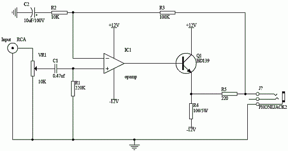

Egy rövid cikkben szeretném ismertetni a canamp fejhallgatóerősítőt.
A Canamp a Heed fejhallgatóerősítője, amely (kategóriájában) alacsony áron száll be a versenybe.
A kapcsolása nagyon egyszerű, de ettől ne riadjon vissza senki. Bár sokan lenézik az egyszerű kapcsolásokat, ez nagyon jól eltalált szerkezet.  Alkatrészköltsége nagyon alacsony.
Nagyjából egy ezres alatt kijön az egész trafó nélkül.
Amit kiemelnék, az a bemeneti csatolókondenzátor, C1, aminek jó minőségű, fóliakondenzátornak kell lennie. Kerámiával is működőképes, de érdemes elgondolkozni azon, hogy az esetlegesen 10-20 forinttal olcsóbb kerámia kondenzátor alkalmazásával mennyire rontjuk el a hangot. Már a kapcsolás bemeneténél.
