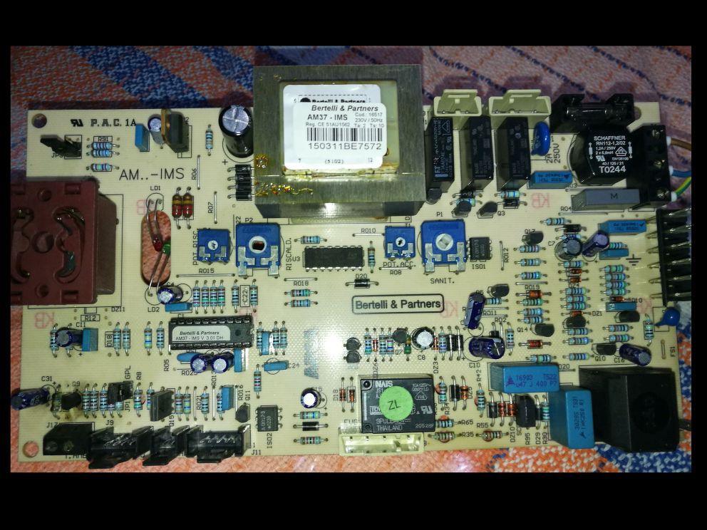

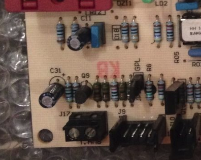

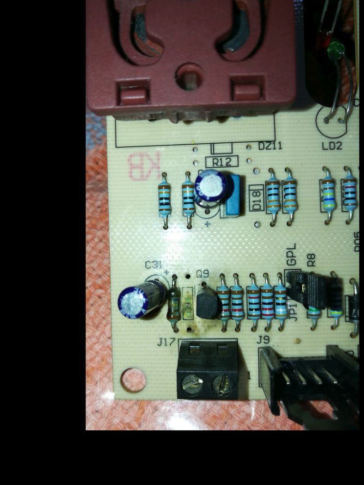

(#) 6600 hozzászólása Okt 30, 2018 /
Segítségeteket kérném egy FÉG Komfort 24 kazán vezérlővel kapcsolatban. Rajzát sajnos nem találtam.
A szobatermosztát kontaktust fogadó áramköri részletét nyírták ki. DC24V-os bemenet.
A Q9 pozíciójú tranzisztor melletti ellenállás elégett. A C31 mellett jobbról csak füstös lett. Nyákon a +24V ide csatlakozó szakasza elhizzent.
Az elégett ellenállás értékét vagy színkódját szeretném megkapni.

(#) todi2 válasza 6600 hozzászólására (») Okt 30, 2018 / 2
..talán látszik..
(#) sany válasza todi2 hozzászólására (») Okt 30, 2018 / 1
Innen a képről 470ohm -osnak nézem.
A hozzászólás módosítva: Okt 30, 2018
(#) 6600 válasza sany hozzászólására (») Okt 30, 2018 /
Köszönöm a gyorsaságod! Találtam több hirdetésben eladásra kínált vezérlők fotóit, de számomra kiértékelhetetlenek, inkább csak körvonalrajz minőségűek.
470ohm. OK. A berendezés közelébe én nem jutok, így legfeljebb lesz egy extra ki s be szerelés.
(#) sany válasza 6600 hozzászólására (») Okt 30, 2018 / 2
De lehet a kép csalóka! Nézze meg azért más is.
A Q9 -es tranzisztort, is le kéne ellenőrizni, nagy valószínűséggel az is károsodott.
(#) 6600 válasza sany hozzászólására (») Okt 31, 2018 /
A Q9 tranyó BC337 feliratos felülete pörkölődött, fémgőzös lett. Mérve jó. Ennek ellenére, a felhasználás jellege miatt cserélve. A C31 hasonló tünetek okán szintén cserélve.

(#) 6600 válasza Teaway hozzászólására (») Nov 1, 2018 / 1
Citrom lila fekete barna és még egy barna, tehát 4700ohm, 1%. 4k7 .
Holnap berakják, beüzemelik. Jelzéssel leszek, ha lesz eredmény.
(#) Teaway válasza 6600 hozzászólására (») Nov 1, 2018 / 1
Nem citrom lila fekete fekete barna?
A 4. sáv nem mindegy, hogy fekete vagy barna:
fekete: 470 ohm
barna: 4,7 kohm
A hozzászólás módosítva: Nov 1, 2018

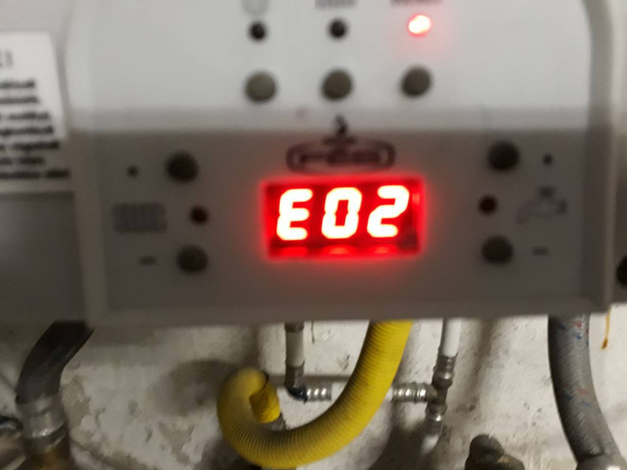

Sziasztok! Van egy kb 10 éves FÉG C36HE kombi gázkazánunk....csak a szivattyú indul el,és nem gyújt,nem is próbál...először azt hittem,hogy termosztát hiba,de miután a szivattyú kapcsol,kizárva..bár a biztonság kedvéért rövidre zártam a termosztát szálait... tud valaki olyan SZAKEMBERT,aki panelt javít ilyen készülékekben?...
(#) Teaway válasza increduluszoltan hozzászólására (») Nov 13, 2018 / 1
Nem ír ki hibakódot?
(#) increduluszoltan válasza Teaway hozzászólására (») Nov 13, 2018 /
nem..megy a szivattyú egy ideig,leáll,aztán próbál inditani...szikra,begyújtás,de ennél tovább nem jut,de ezt csak egyszer-egyszer...általában csak a szivattyú megy..
(#) increduluszoltan válasza increduluszoltan hozzászólására (») Nov 13, 2018 /
E02 lehet?
(#) todi2 válasza increduluszoltan hozzászólására (») Nov 13, 2018 / 1
"E02-Gyújtáshiba
Gyújtási jel nincs. Ez akkor alakul ki, ha a fő gázszelep nyitva van és az ionelektróda nem érzékeli a láng jelenlétét. Ez a hiba reteszelten megállítja a készüléket. Újraindítás csak a „Reset” gomb megnyomásával lehetséges. "
(#) fazosferi válasza increduluszoltan hozzászólására (») Nov 14, 2018 /
A láng érzékelő elektróda nem égett már szét?
(#) increduluszoltan válasza fazosferi hozzászólására (») Nov 14, 2018 /
E02-102....amikor resetelek ezt írja ki,és hiába nyomom a reset gombot,ez így is marad,nincs változás....ha van kedve begyújt...de akkor sem marad a láng..
