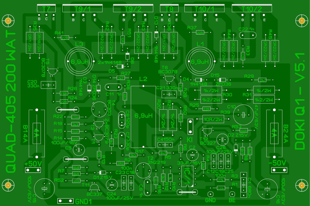

Tisztelt uraim!
Segítségeteket kérném, megépítettem az Alkotó által megrajzolt R.Ludvigos Quad 405 V5.1, a problémám a következő lenne. Élesztés rendben sikerült, szekunder oldalban + és - ágban egy egy 60 w-s izzó, végtranyó nélkül, meghajtók bent, bemenet rövidrezárva, nagyon alaposan végigolvastam szinte a teljes fórumot. Végek 4 db MJL 3281A, meghajtó 2 db MJE 15031G, Trafó 2 x35V 800W toroid, egyen fesz: 2X49,6V, puffer 4 x 10000mF, bekapcsoláskor izzó nem világít, fel se villant, pozitív oldali nyugalmi áramfelvétel:62,5 mA, negatív oldalon:55,4 mA, kimeneti egyen fesz:31,7 mV. Végek be, indítás újra, mérés ugyan ez. Hangfal, bemenet meghallgatás izzó korlátozóval, kis hangon, szól semmi rendellenesség, csak azR30, R31 melegszik de ez természetes ha jól gondolom, olyan 70 fokig melegedig és ott tartja, mértem műszerrel. Szóval izzó ki, biztosíték be 4 A, mivel élesztéskor 1A volt bent. Minden rendben, szépen és tisztán szól, viszont mobirlól próbáltam és olyan, mintha nem vezérelni ki, olyan, mintha 30-40W jönne ki, megpróbáltam más bemeneti eszközt, laptop, itt javult a helyzet, de még mindig kevés, másik hangfal ugyan az, másik kábel semmi javulás, ugyan azon kábelek és hanfgal, van másik erősítőm Sharp system 7700 végfok ami elvileg 2x120W szól becsülettel, azoh viszonyítva alig fél hangerő, inkább alatta. A panelt saját magam rajzoltam mert amikor elkezdtem nem találtam nyák rajzot. Az alkatrészeket kivéve a kondenzátort beültetés előtt kimértem, még csak az egyik panel készült el. Lehet valahol felcseréltem valamit, olyan mintha nem vezérelné ki a végfokozatot. Bemeneti inpedancia, 219,5 kohm, kimenet 0,673 kohm. Ha tud valaki sgítsen. Pár képet felrakok.

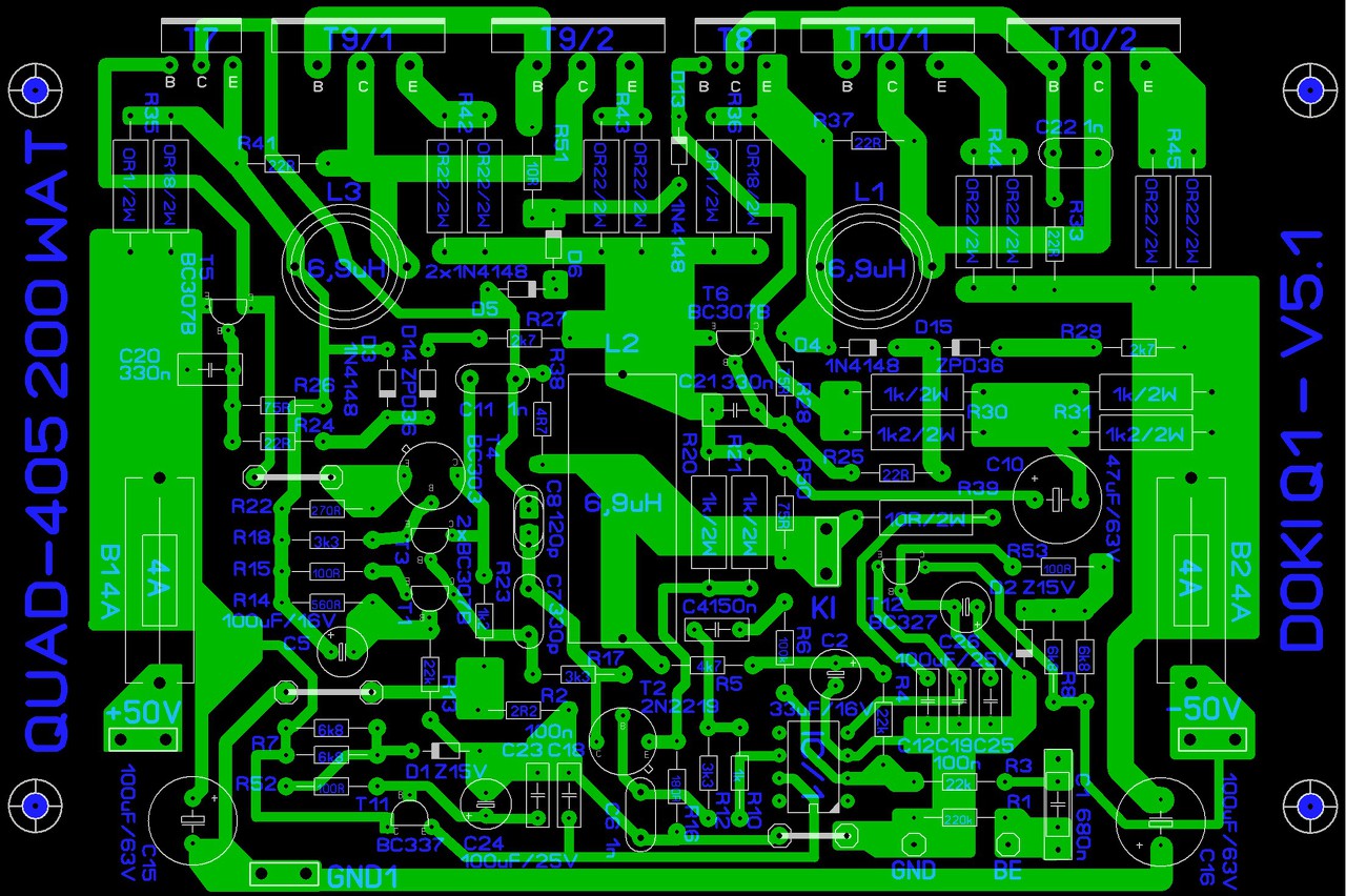

(#) Spanyol 5 hozzászólása Márc 11, 2018 /
És még a tervezett panelról.

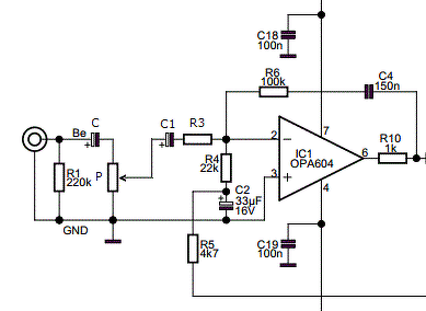

(#) reloop válasza Spanyol 5 hozzászólására (») Márc 11, 2018 /
Könnyen és hatékonyan a bementi impedancia kárára tudunk beavatkozni, de esetedben nemhogy hátrányt, hanem előnyt jelent, mert erősebb lesz a kábelzaj-elnyomásod.
A mellékelt ábra szerint 400 mV lesz a bementi érzékenység, ha R3 4,7 k-s. Ehhez 22 k lineáris potmétert és 10 µF C, C1 csatoló-kondikat ajánlok. Az elkók feszültségtűrése nem igazán érdekes, de az ésszerűség 16 - 50 V-ot diktál.
A telefon kimeneti feszültségét nem rögzíti szabvány, akár még a 400 mV érzékenység is kevés lehet. Ebben az esetben R3 1k8, P 10 k lin, C; C1 22 uF.
Az érzékenység növelése sajnos az alapzaj növekedésével is együtt jár, ezért csak a feltétlen szükséges mértékűt érdemes kivitelezned.

Köszönöm a választ. Azt elfelejtettem megírni, hogy NE 5534 ic használok, nem tudom számít e valamit. De ha jól éetelmezem az általam elkészített panelon a C1 helyére berakok egy 10 mikrós elkót, majd az R3 C1 felőli oldalra bekötöm a potméter egyik oldalát, a másik oldal GND-re, és poti csuszkájáról elmenő ágba berakok még egy 10 mikrós kondit, utána sorosan egy 4,7k ellenállást és ezt vissza viszem a panelom R3 másik oldalára, természetesen az R3 a panelon nem ültetem be akkor kész. A C1 és általad javasolt R3 elhelyezhetem a potméternél is ugye? Gondolom ezzel a kis módosítással egy átlagos bemeneti érzékenységet kapok. Illetve a 4 ohmos terhelést elbírja?
A 4 Ω-os terhelést természetesen bírja.
A hangerő potit úgy oldanám meg, hogy a panelből eltávolított C1 helyéről hoznék egy-egy szálat, valamint a testet a potihoz és a potira forrasztanám az elkókat. Nálam ez közönséges szalagkábel három erével készül és meg vagyok elégedve a zajtalanságával, pedig van ahol kénytelen voltam a toroid közelében elvezetni. A magyarázat abban rejlik, hogy a jel és a test vezetőre ráülő hiba elég jól kioltja egymást. Nem saját ötlet, gyári készülékekből lestem el
