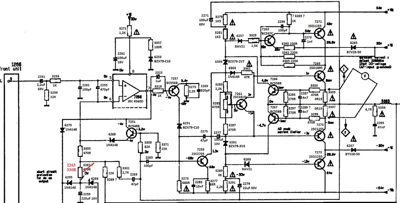

(#) metabo123 válasza reloop hozzászólására (») Márc 12, 2018 /
Szia! Először is hibáztam! Valóban rosszul ültettem be a BC337-t (pedig nagyon sokat vacakoltam a lábkiosztásával, de csak sikerült elrontanom). Helyére téve a BC lábait a C-E feszültség 0,95V és 2,5V között állítható a trimmer két végállása között (emitter a negatívabb). Középállásra tekertem egyelőre így 1,4V mérhető. Szerintem ez kipipálva, igaz?
A bemenetet rövidre zártam, de a kimeneti DC nem változott, továbbra is 185mV. A két ellenálláson eső feszültség: 470R=0mV, 22K=101mV.
(#) reloop válasza metabo123 hozzászólására (») Márc 12, 2018 /
A 2259 jelű 220 µF-os kondi szivárgására gyanakszom, megejtenék egy cserét.
A kondikat (mindkét oldalból) kivettem, LCM-el mérve nem szivárog, viszont kapacitás vesztett (~180uF). Cseréltem -ugyan nem újra de műszerrel mérve hibátlanra-, de a DC továbbra is megvan. Lehet csak a multim vacakol, de picit mintha nőtt volna 195mV. Érdekes, hogy mind a két oldalnál ugyan az a helyzet.
A kondihoz kapcsolódó, valamint 6269-es diódákon esik feszültség?
Ezeket mértem (nyitó/záró irány)
6295: 15/8mV
6293: 370/370mV
6269: 4,1/4,1V
Úgy néz ki a 6293 húzza el a kimeneti egyenfeszültséget, az egyik lábának kiemelésével erről meg is bizonyosodhatnánk.
Ha jól mértél, a 6269 hibás, nézd meg diódavizsgálóval.
... mind a két dióda jónak mutatkozik.
(#) metabo123 válasza metabo123 hozzászólására (») Márc 12, 2018 /
Diódákat visszaforrasztottam, megismételve a mérést ugyan azok az értékek.

(#) metabo123 válasza reloop hozzászólására (») Márc 13, 2018 /
Valószínű megint én vagyok a hunyó. A készülékben nem jó helyen választottam meg a GND pontot, amihez képest mértem pl.: a kimeneten a DC-t. Most már a tényleges csillagpontot véve alapul rövidre zárt bemenet mellett a kimeneten 85 és 94 mV tartózkodik (R/L csatornák). Ez már elfogadható?
Közben még méricskéltem a rajzon néhány referencia pont feszültségét, ezeket rávezettem a rajzra. Egy ponton vélek nagy eltérést, ezt be is karikáztam. Itt még az előjel sem stimmel (lehet rajzhiba?).
De az előzőekben mért diódákon eső feszültségek annyi amennyinek írtam!

(#) tothbela válasza metabo123 hozzászólására (») Márc 13, 2018 /
A bekarikázott érték jó, mármint a te mérésed. Földelt emitteres kapcsolás pnp tranzisztor. Negatívnak kell lenni. 1,6mA folyik rajta, így az korrekt. A 7259 emitter-bázis közötti 0,1V gondolom csak az időben változó tápfesz miatt volt.
(#) metabo123 válasza tothbela hozzászólására (») Márc 13, 2018 /
Köszi, végül én is erre következtetésre jutottam.
A ráírt értékek azok, amit abban a pillanatban leolvastam a műszerről. Az a 0,1V betudható ennek.

(#) Cinema válasza metabo123 hozzászólására (») Márc 13, 2018 /
Tegyél a kimenetre műterhelést, akkor mit mutat a DC-szint?
(Nekem változatlanul nem tetszik a bemeneti IC-nél mért feszültségek. Ha az IC mindkét bemeneti lábán 0V-van, akkor a kimenetén is 0V-nak kell lennie, nem lehet ott más feszültség. Esetleg még az IC környezetében, vagy a hozzákapcsolódó alkatrészek között valamelyik hibás, vagy maga az IC beteg.)
(#) reloop válasza metabo123 hozzászólására (») Márc 13, 2018 /
A 6293 dióda kiemelése milyen változást hozott? A bemeneti 3259 és a visszacsatoló 3269 ellenállásokon közel azonos feszültségnek kéne esnie.
(#) tothbela válasza Cinema hozzászólására (») Márc 13, 2018 /
Miért ne lehetne az opa kimenetén -4V?. Nem onnét van visszacsatolva, hanem a végfok kimenetéröl.
De ha a vég kimenetére érted, akkor rosszul értelmeztem.

(#) metabo123 válasza reloop hozzászólására (») Márc 14, 2018 /
A 6293 dióda kiemelése után az érintett csatorna kimenetén gyakorlatilag 0mV az egyen, a másik csatorna kimenetén pedig 130mV-ra nőtt.
A 3259 és a 3269 ellenállásokon eső feszültségek:
3259 = 1mV
3269 = 96mV, A dióda kiemelése után ez a fesz. is 1mV-ra esett.
Találtam még egy eltérést a rajz és a kapcsolás között, ezt pirossal rávezettem a rajzra (nem hinném, hogy nagy jelentőséggel bír a problémával kapcsolatban, de..).

(#) reloop válasza metabo123 hozzászólására (») Márc 14, 2018 / 1
A mérés alapján úgy látom, hogy sajnos együtt kell élni a pár 10 mV kimeneti DC hibával, a 7276, 7277 tranzisztorokból álló védelmi áramkör nem túl szerencsés kialakításából származik. A 100 mV alatti érték talán nem akkora hiba, hogy a védelem áramkört átalakítsuk.
Az minden esetre tisztázódott, hogy az eddig beültetett alkatrészek egyenáramú működés szempontjából kifogástalanok és ez nem kis dolog
