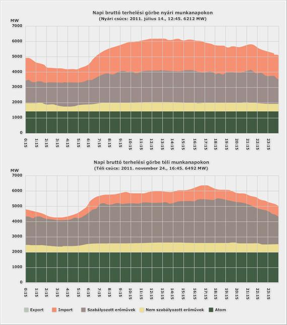

(#) tbarath válasza pont hozzászólására (») Márc 17, 2018 /
Csakhogy nem nagyon van völgyidőszak, amikor van az is csak azt jelenti, hogy kevesebbet importálunk akkor. Bővebben: Link, 1.3.2.3. ábra
Korábban már linkeltem, és írtam is egy hosszabb hozzászólást erről (is, a 16:40-es kommentedre), nem tudom hogy csak nem ment át, vagy valami "jófej" emberek lepontozták (vannak itt ilyenek).
(#) pont válasza tbarath hozzászólására (») Márc 17, 2018 /
Hát én mást olvasok le ebből. Például a téli ábrán látszik, hazamennek a háziasszonyok és bekapcsolják a mosógépeiket (biztos nem csak azt ezzel ne nyissunk litániát) és harmadával meg kell növelni a szabályozható erőművek teljesítményét. Egyébként a völgyidőszakban elgyőznék import nélkül is, de ugye a külföldiek sem hülyék. Szóval a 17.15-ös csúcsot szépen bele lehetne tenni a 3.15 völgybe. 4100MW és 6300MW az egy harmada.....
Hát én se a télin, se a nyárin nem látom ezt a szabályozható egyharmados növelést, de az a hupli nem feltétlenül azt jelenti amit belelátsz. Télen ott az a kb. 3-400 MWh-s csúcs, de nyáron akkor épp csökken a fogyasztás, márpedig nyáron is hazaérnek a munkából és mosnak az emberek. Nyáron fél 10 körül van egy hupli, én el se tudom képzelni hogy azt mi okozza, gondolom nem a mosógép.
De TFH hogy jelentős szerepe van ebben a mosógépeknek. Mit nyerne ezen a lakosság?
Egyrészt lenne mosásonként egy 15-20 Ft-os árcsökkenés (egy A osztályú mosógép kb. 1 kWh áramot fogyaszt egy mosásra). Heti 4 mosásnál 60-80 Ft/hét, évente 3-4000 Ft.
De a mosógépek jelentős része nem indul el attól, hogy megjön az áram. Az én mosógépemnek pl. gombot kell nyomni ehhez, és feltételezem, hogy az újabb mosógépek többségének is. A régi, energiazabáló készülékek lehet hogy máshogy működnek, de csak az áramtól nem indult el egy mosógép sem, amit mostanában használtam. Szóval baromi sok mosógépet le kellene ehhez cserélni, darabját mondjuk 80 ezerért, ami 20 éves megtakarítást elvinne egyből Aztán ki kellene építeni hozzá a vezéreltet, mert sok helyen nincs. Az legyen mondjuk egy százas, ezzel 25 évnyi megtakarítás ment a levesbe. (Minden szám nominálértéken.)
És akkor arról ne beszéljünk, hogy a mosógép felveri az éjszaka közepén a családot vagy a szomszédot, mert ha ezt el akarod kerülni annak is lesz egy anyagi vonzata, ha pedig nem akkor simán lehet büntetőjogi is.
Az azért tisztán látszik, hogy télen reggel 7 és este 9 között kb. 6000 MWh a fogyasztás kisebb kilengésekkel. Ezt érdemben nem tudod csökkenteni vezérelttel szerintem.
