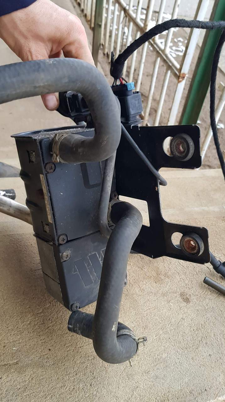

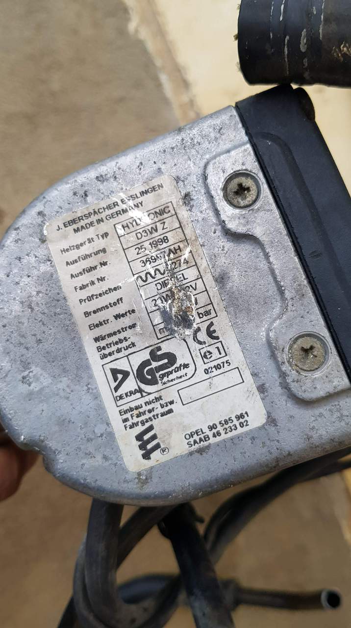

Sziasztok urak! Segítséget szeretnék kérni töletek kaptam egy opel kályhát ez ugybár kiegészítő fütés volt az autoban Hibátlanul müködöt de ki lett szerelve és másik autoba szeretném beépiteni kellene nekem valami érthető kapcsolási rajz meg még 1 buta kérdésem lenne ha veszek hozzá egy keringetö szivattyút akkor egy kapcsoloval mmeg tudnám e oldani hogy állofütésként funkcioáljon? Elöre is köszönöm a segítségetek. Csaba
(#) Szikravadasz válasza csaba780825 hozzászólására (») Feb 21, 2018 /
A kályha alapvető működéséhez kell:
1.- tápfeszültség
2.- vezérlő jel a külső hőmérséklet kapcsolóról (+ 12V)
3.- vezérlő jel a töltés meglétéről (+ 12V)
Meg lehet csinálni állófűtésnek, de ez csak vizet (folyadékot) képes melegíteni, ezért kell a keringetőszivattyú, néhány szelep + cső, amivel bekötöd a fűtőrendszerbe, elektromos vezérlés a ventilátoroknak (és a szelepeknek) + kényelmi finomítgatások.
Meg még egy akksi.
Üdv: Zsolt
(#) csaba780825 hozzászólása Feb 22, 2018 /
Értem köszönöm akkor elvileg a kályha tudná vezérelni a keringetö szivattyút? Vagy együtt indulna a kályhával? Esetleg a lábkiosztásrol hol találok rajzoz ami alapján el tudom inditani? Nekem elég ha melegiti és keringeti a vizet a kályha nem kell hogy még a ventilátort is bekapcsolja. Elöre is köszönöm
(#) Szikravadasz válasza csaba780825 hozzászólására (») Feb 22, 2018 /
A kályha nem kapcsol kifelé semmit, csak a belső érzékelők és a kintről jövő vezérlés alapján indul-leáll-szabályozza saját magát. Minden egyebet neked kell megoldani. A szivattyút a kályhával együtt kell indítani. Ha nem kapcsolsz ventilátort, mi fogja befújni a meleget az utastérbe?
Nekem az elég ha beülök a kocsiban és meleg a viz mert ugy is járatni szoktam 10p hidegen akkor elég ha beinnditom az autot.
Csak kellene egy bekötési rajz ami alapján tudom melyik kábelt hová kösem. Köszönöm
Akkor nem állófűtés...
Bekötöd a hűtőrendszerbe szivattyústól, csinálsz vezérlést, ami egy kapcsolóval emulálja a külső jelforrásokat és kapcsolja a szivattyút. A tápját érdemes direktbe kötni és akkor lehet olyan finomságokkal bővíteni, mint időzítő, távvezérlő, stb.
Nekem is így működik.
(#) wadember válasza csaba780825 hozzászólására (») Feb 22, 2018 /
Arra azért készülj fel, hogy az opel kályhák zöme nem analóg indítású hanem buszos!
(#) Szikravadasz válasza wadember hozzászólására (») Feb 22, 2018 /
Lehet, hogy mákja van. Az adattábla alapján a kivitel "25 1998". Ezt '97 júniustól szerelték a balkormányos Vectrákba (is), nem buszos, csak diagnosztikai csatlakozója van.
Forrás (pdf, németül), itt a bekötés is tanulmányozható.
