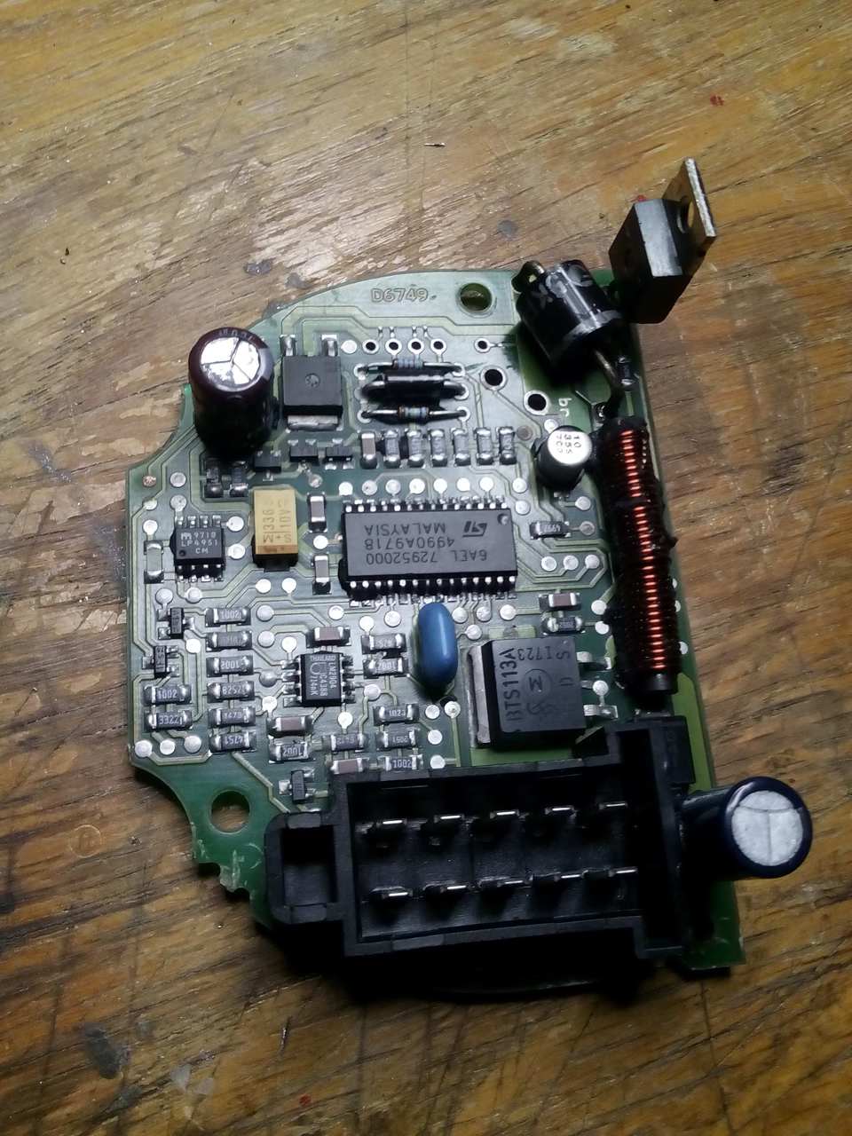

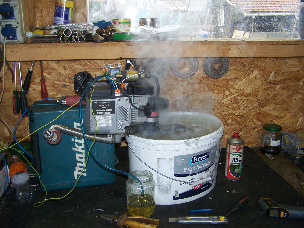

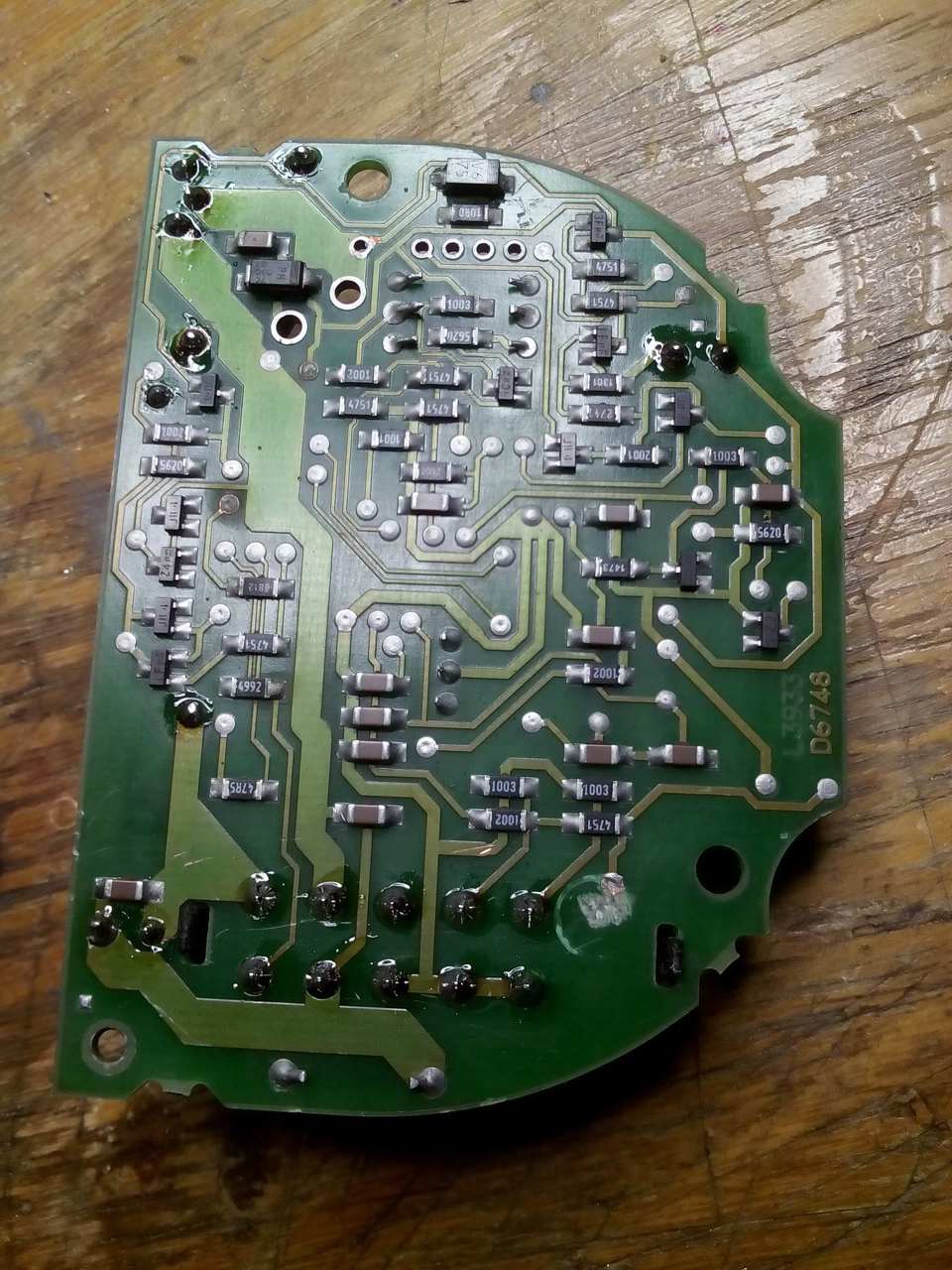

(#) valaki105 hozzászólása Jan 1, 2018 /
Az előzőekben írtam, és kértem tanácsot.
Sikerült kedvező áron vásárolnom egy ugyanolyan használt kályhát mint amelyiknek rossz a vezérlőegysége.
Kipróbálás után tapasztaltam, hogy tényleg ugyanolyan, ennek is a vezérlőegysége a rossz.
Mivel csak januárban tudták volna megjavítani az olika76-tól kapott címen, ezért gondoltam az egyiket feláldozom és szétszerelem.
Két napig áztattam oldószerben és csavarhúzóval óvatosan tisztogattam, mire kijött a panel.
Két kisebb alkatrész elvált a panelról, nem tudom hogy az oldószer miatt-e vagy már előtte és ezért nem működött rendesen a kályha.
Ezeket visszaforrasztottam, és a tüskesort is átforrasztottam, majd összeszereltem.
Immáron három hete tökéletesen működik a kályha.
Azért írom le a tapasztaltakat, hátha valakinek segít.
Köszönöm a tanácsokat amit itt olvastam a hozzászólásokban, elsősorban olika76-nak.
BÚÉK mindenkinek.
István
