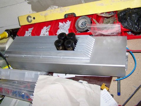

				Használt már valaki kapcsolóüzemű tápot A-osztály táplálására?Bővebben: Link
				Autóba Hiragát építettél be? Nem kevés az a pár watt autóba? Autóba szerelt hangsugárzók elég kis érzékenységűek. Kapcsolózajjal nincs gond?

				Én igen,de csak rezonáns tápot a dóz hoz.Amit linkeltél az keménykapcsolós,sok zavart termel azt kiszürni sokba kerül.Egyébként már jó pár éve,csöveshez is kapcsitápot építettem,na akkor sokan kiakadtak de azóta is remekül működik.

				Ami nálam megfordult autóhangszóró, igen gyenge érzékenységgel bírt. Ezeket meghajtani pár watt teljesítménnyel alig érdemes. Kapcsolózajra úgy értettem a kérdést, hogy a 12V tápfesz, ami az akkufesz, tuti nem elég a végfoknak. Tehát, mindenképp kell egy dc-dc konverter, ami megtáplálja a végfokodat. Ezek zaj termelnek.
				Természetesen van egy DC-DC konverter.... hiszen a végfok 2x25V-os feszültségről megy. De a többszáz kHz-es kapcsolófreki nem igazán hallatszik.....meghát tápszűrés is van a világon....
				Violin, Sajnos sokan nem olvassák a fórumon felhalmozott okosságokat, így ismételgetni kell. Szóval valahol írtam, hogy én nem építek fémre(be). mert az antennaként képes viselkedni. Minél nagyobb a frekvencia, azzaz rövidebb a hullámhossz, annál jobb antennák lehetnek, aminek az egyik polusa csupán a földelés. Mivel a mai félvezetők magas frekvenciát is erősítenek, Te hiába nem hallod, a félvezetők igen, és így bizony komoly zavaró tényezők lehetnek, ami már hallható, és mérhető tényezővé válik. Elek

				Az A-osztályú működés miatt elengedhetetlen a fémház. Ventilátorral csak a hő egy részét lehet ellensúlyozni,mert túl hangos lesz..... Ebben is csak egy kis ventilátor van,ami keresztül fújja a házon a levegőt.

				Sziasztok,  Valaki már próbálkozott vízhűtésű A-osztályos motyóval? Vannak gyakorlati tapasztalatok?
				A osztályban szándékosan tartjuk adott hőmérsékleten a tranzisztorokat. A környezeti hő ált. 20C°, a tranzisztor lapka működés közbeni hőmérséklete ennek többszöröse egy áramcsúcs pillanatáig, igy túl nagy a hőingadozás. Most nézz meg egy adatlapot és ha elég részletes, azon láthatod hogy több tízszeres eltérés is lehet az erősítésben, az átviteli frekvenciában a bázis-emitter dióda nyitófeszültségében (stb) különböző hőmérsékleteken.  Ez non linearitást okoz ami meg torzítást. Ha megemeljük a hőmérsékletét úgy, hogy a különböző áramcsúcsok közt a hűléskor ne legyen nagy a hőingadozása, tehát némileg stabilizáljuk, akkor itt nyerünk egy kis linearitást. Ugye ebből látszik, hogy a jó nagy nyugalmi áram nem feltétlen kedvez, van egy ideális állapot ami függ a kapcsolástól és az alkalmazott tranzisztortól (meg a hűtéstől). Ilyesformán vízzel hűteni nincs értelme a végeket. A hozzászólás módosítva: Márc 30, 2018 Moderátor által szerkesztve

				Kicsit ellentmondasz önmagadnak. A vízhűtés miért zárja ki az adott hőmérsékleten való tartást? Sokkal jobban szabályozható, mint például a teszek egy valamekkora bordát, aztán lesz ami lesz. Mert azt azért lássuk be, adott hőmérsékletre elég nehéz kiszámolni. A vízhűtés ebben az esetben nem azt jelenti, hogy a környezeti hőmérséklet közelébe visszahűtjük a tranzisztorokat.
				Bocsi, nem a vitázásért, de nem értem mért kell pancsolni egy erősítőbe, ahelyett, hogy egy megfelelő hűtőbordát csinálnátok rá. Ezzel a koncepcióval műholdas navigációt is csinálhatnátok bele. Persze, ha a vízhűtéses rendszer a lényeg, mint az autókban, nem az erősítő, akkor javaslok rövidebb hosszabb vízkörök készítését és azokat termosztáttal lehessen váltani, és legyen benne bojler is, hogy hirtelen ne kerülhessen hideg víz a rendszerbe. Természetesen csak előmelegített vízzel lehessen az erősítőt bekapcsolni.
				Ezt megkérdezheted például egy számítógépes fórumon is.  Nem vitázás, beszélgetés. A hobbista sok mindent szeret kipróbálni. Egyénként szerintem érdekes konstrukció lenne egy ilyen. Szinte fok pontossággal tartható lenne a hőmérséklet, megfelelő hőtömeggel. Lehetne játszani a nyugalmi árammal, hőmérseklettel. Hol szól a legjobban. Olyan mint a kondicserélgetés.

				Egyszer már megemlítettem, hogy ha villanybojlerem lenne, akár "A" osztályú szörnyeteg is segíthetne a víz melegítésben. Akkor mindegy lenne hogy tranzisztor vagy fűtőbetét. Mivel egy ilyen erősítő nem éppen mobil, akár fix telepítésű lehetne, a keringető szivattyú szabályzásával pedig olyan hőmérsékleten lehetne tartani a tranyókat, ahol tetszik. Amennyit disszipál a végfok, annyival fogyaszt kevesebbet a bojler. Végül is nem ingyen, hanem plussz villanydíj nélkül mehetne.						 | Bejelentkezés Hirdetés |
