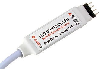

(#) uniman válasza nedudgi hozzászólására (») Ápr 6, 2018 /
Talán illő lett volna a kérdezőnek konkrét típusokat is "megmutatni"...
Ha ilyen lenne esetleg...(nekem ilyenek vannak és sajnos valóban teljesen egyformák)
De lehetséges, hogy van rá (más) megoldás...
Ha burkolatát eltávolítjuk, kiderülhetne, hogy van/nincs beavatkozási lehetőség...de szerintem nincs.
A hozzászólás módosítva: Ápr 6, 2018
(#) nedudgi válasza uniman hozzászólására (») Ápr 6, 2018 /
Az hogy egyforma, nem kérdés. De ha olyan az IC, állítható a cím. Ezt az adatlap alapján talán sikerülhet kideríteni.
Kettő felirat nélküli SO-8 SMD IC, meg egy 24C02 van az enyémekben...

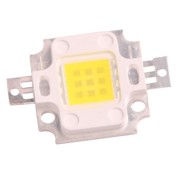

(#) Primary hozzászólása Ápr 18, 2018 /
Adott egy zöld 10W-os COB led, ami 900mA-val működtethető. Ehhez ugye 10V körüli feszültség tartozik.
A probléma az, hogy a 10W-os tápegység 300mA-t tud és sokkal nagyobb feszültséget.
Át lehet alakítani valamilyen módon?
Az RGB ledeknél az egyik oldalon ki van vezetve a 3-3 sorba kötött LED anódja vagy katódja. Ha elvágom az összekötést mindkét oldalon, akkor át tudom alakítani a 3x3-as soros-párhuzamos elrendezést 1x9-es soros elrendezéssé?
(#) Bakman válasza Primary hozzászólására (») Ápr 18, 2018 /
A képről nekem úgy tűnik, a fém kivezetések belül újra össze vannak kötve, a sárga négyzettől jobbra és balra. Ha nem így lenne, akkor átköthető soros elrendezésre.
(#) Primary válasza Bakman hozzászólására (») Ápr 18, 2018 /
Nem pont ilyenem van, hanem zöld, de igazad lehet. Ha össze van kötve belül, akkor azokat reménytelen elvágni. Gondolom egy dremel vágókoronggal nem érdemes nekiesni.
Világítsd meg szemből, hátha látszik. Nekieshetsz de hogy a LED-ek kivezetései túlélik-e a műveletet, kérdéses, szerintem inkább nem. Az sincs kizárva, hogy a kivezetések mélyen a LED alá nyúlnak, akkor viszont esélytelen a dolog.
A hozzászólás módosítva: Ápr 18, 2018
Akkor kénytelen leszek venni egy másik tápegységet, mert LED-ből eddig nem találtam olyat, ami 10W 300mA.

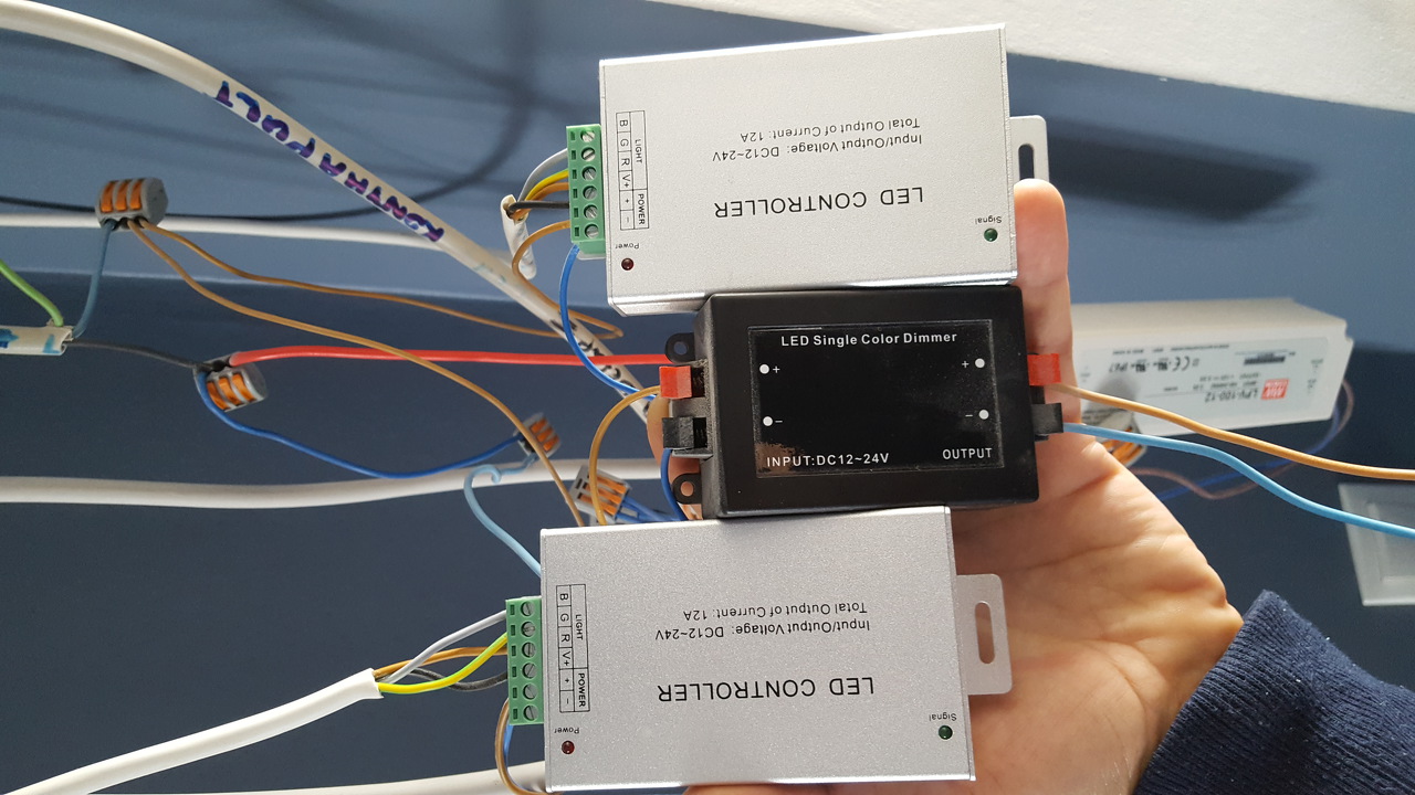

(#) Hshs hozzászólása Ápr 21, 2018 /
Sorry, nem sok időm van mostanában, ezért nem tudtam válaszolni! Szóval adott ez a 3 ledcontroller, ami 433 Mhz-en működik, így zavarják egymást kapcsoláskor..Itt a fotó, ilyen tipusok, nem tudom ez segít-e, én nem vagyok nagy szakember, viszont jó lenne valami megoldás, mert már hónapok óta lóg az egész a plafonból és nem tudom hogyan tovább vele..
(#) pipi válasza Hshs hozzászólására (») Ápr 21, 2018 /
Szedd szét, a távirányítókat is, ezek a képek semmit nem mondanak.
Ha szerencséd van akkor kódolást tudsz váltani a vevőben és az adóban,
vagy dip switch-el, esetleg óncsepp pöttyitéssel.
Ha nincs szerencséd akkor vagy kuka vagy együttélsz vele.
Esetleg még jutyúbon keresgélhetsz.
(#) qvasz2 válasza Hshs hozzászólására (») Ápr 21, 2018 /
Ebben a hsz-ben a videot megnézted? Ott gombnyomással lehet csatornát állítani a távirányítóval. Nem kell szétszedni, jumperelni. Persze neked nem tudjuk, hogy milyen van.
