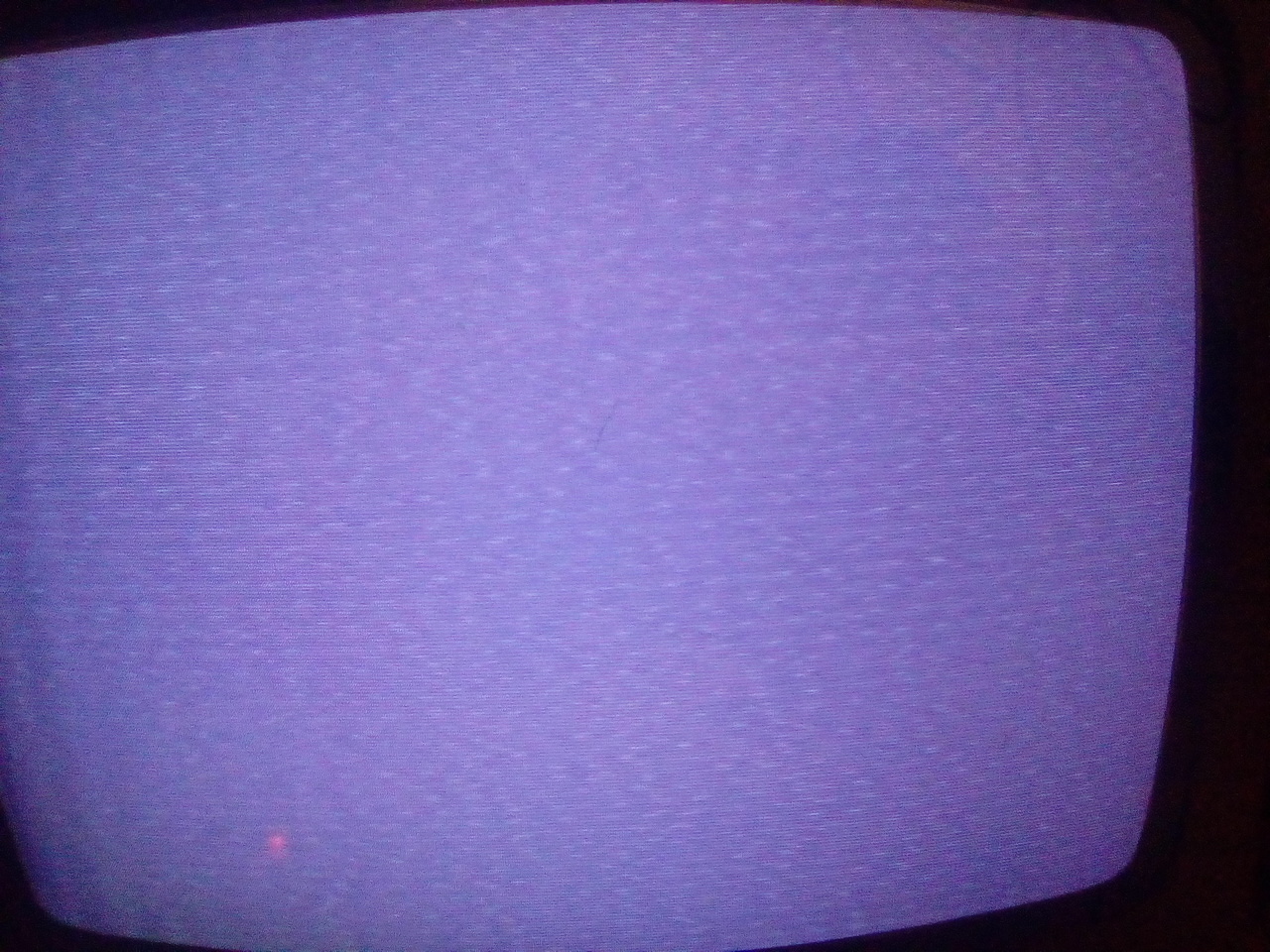

Sziaztok. Lenne egy Orion dália tv-m. Problémája hogy a kép nagyon zavaros mind Rf és Av-n is. Erre szeretnék megoldást.
(#) Epu2 válasza Csabika02 hozzászólására (») Ápr 22, 2018 /
Emlékeztet a nagyfeszültség áthúzásakor keletkezett zavarra.

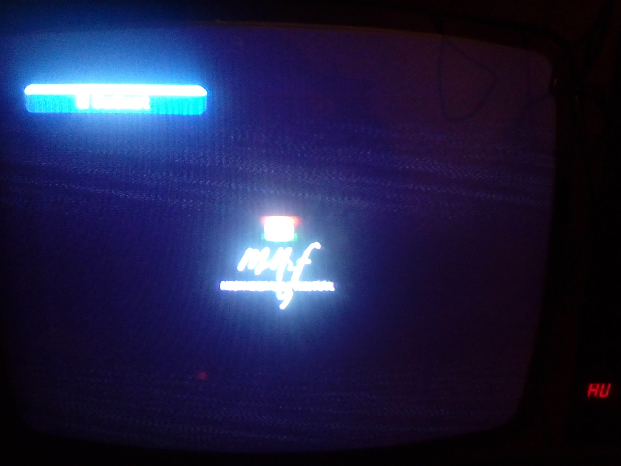

(#) EscTomy hozzászólása Ápr 22, 2018 /
Van egy Orion T 2015 MTX-Silver tv ami bekapcsoláskor folyamatosan csak kattog kép nincs.. Kérdésem pedig az lenne, hogy mi lehet a hiba oka? Továbbá hogyan lehet(ne) ezt megjavítani?
Válaszokat előre is köszönöm!
(#) kaqkk válasza EscTomy hozzászólására (») Ápr 23, 2018 /
(#) fecameca válasza EscTomy hozzászólására (») Ápr 23, 2018 /
Tiszteletem. Van valahol benne egy zárlat, ami miatt leáll a tápegység, majd újra indulna, ha nem lenne zárlatos. Egyenként kell kikötögetni a dolgokat, amíg a zárlat meg nem szűnik. A zárlat keresését abban a részben tovább folytatni, amelyiknek a tápfeszültség kikötésekor a zárlat megszűnt, tovább keresni a hibás alkatrész megtalálásáig. A rossz dolog eltávolítása után a tápfeszültségeket műszerrel le lehet ellenőrizni. Ezek után az alapján, hogy melyik részben van a zárlat, már el lehet dönteni, hogy megéri - e javítani? Függőleges IC, sorvég, még a talán megéri, de olyan is volt nekem, hogy CPU adott 0 ohmos rövidzárlatot az 5 Voltos tápra. Ekkor már azt mondták, köszönöm szépen, 15 ezret nem költünk rá.
(#) kadarist válasza EscTomy hozzászólására (») Ápr 23, 2018 /
A 11AK30 sassziknak típushibája a sorvégtranzisztor báziskondenzátorának kiszáradása, valamint ha Orega sortrafó van benne, akkor ennek a zárlata. A kondenzátorhiba miatt megfut a sortranzisztor és zárlatos lesz, ez a zárlat terheli a tápegységet.

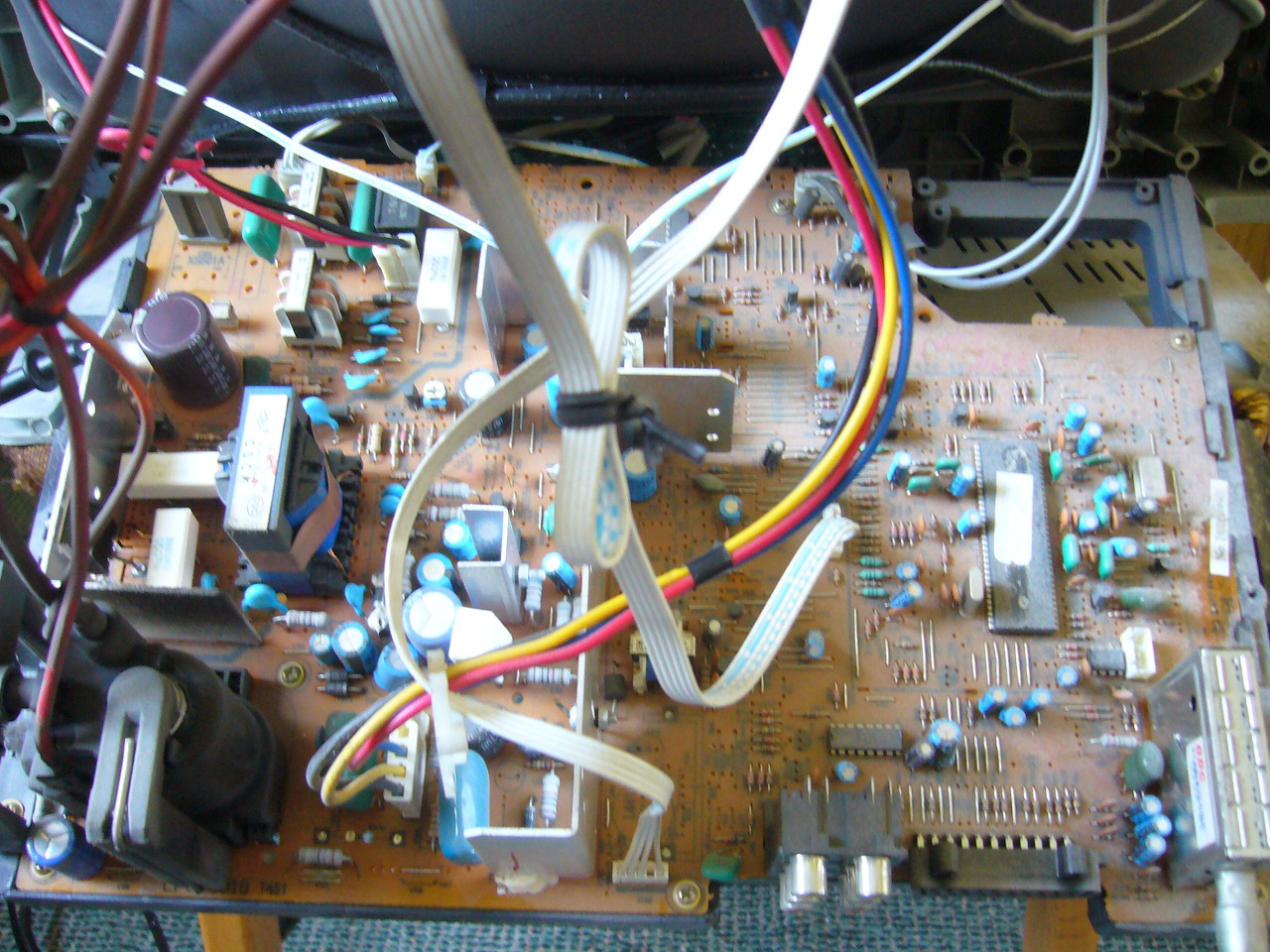

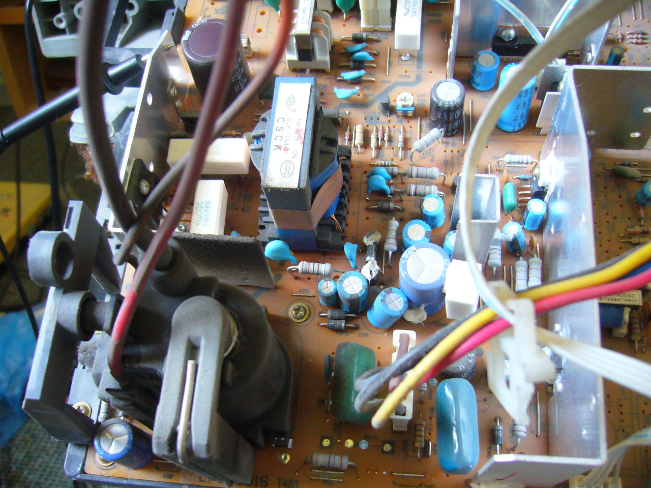

Sziasztok! Hozzám került egy kolléga tévéje. Eurosky CTV-2140TXE (PT92). Most vettem le a hátlapot, belenéztem, szemügyre vettem.. Semmi különöset égés, szikrázás, kidurrant, felpüffedt kondit nem láttam. Ez után jött a próba. Ugyanis a jól ismert instrukcióval kaptam. "Áramat kap. " Na én most megnéztem. Indítás után demag tekercs sercen, elindul, kicsit sípol, s a képcsőfűtés is megindul.. majd le is áll.. s ezt még kétszer eljátssza. Azaz bekapcsolás után 3x feléledne, és tilt, ennyit csinál a készülék. Érdemben ma már nem kezdek bele semmibe, csak a pufferelkon mértem egy feszültséget 306V van rajta. Gondolom zárlat van. Sortranzisztor lehet? (C5297 583, ez van ráírva, mivel helyettesíthetem én ezt, ha esetleg ez rossz? )
(#) kadarist válasza küzmös Gergely hozzászólására (») Ápr 26, 2018 /
Szia! Nem a lemágnesező sercen, hanem a nagyfeszültség miatti apró kisülékek hangját hallod. A lemágnesezés zümmögő hangot ad. Ha van nagyfeszültség és a képcsőfűtés is jó, akkor a sortranzisztornak jónak kell lennie. A függőleges eltérítés kerregését lehet hallani induláskor?
(#) küzmös Gergely válasza kadarist hozzászólására (») Ápr 26, 2018 /
Szia! Most értem haza, és bekapcsoltam, hogy még egyszer ellenőrizzem , és jobban megfigyeljem a jelenséget. Valóban úgy tűnik, hogy egy pillanatra (azaz 3 pillanatra) megjelenik a nagyfesz is. A képcsőnyakánál látom hogy felizzik.. majd bealszik.. újra izzik, megint elalszik, és harmadszorra is felizzik. Utána végleg megáll minden. Ez idő alatt próbálkozik szegény pára, hallom a jellegzetes nagyfesz "sípolást". Serceg, pattog a képcső grafitrétege, de a 3 kísérlet után "tetszhalott" állapotba kerül ,és minden áll. Tényleg.. a függőleges kerregés nincs.. csak bekapcsolásnál az a túlvilági kongó hang (ez lesz a demag. ) Utána végigfut a nagyfesz.. pattog, serceg a képcső.. utána elhallgat minden. Ez a soklábú IC az ha jól sejtem.

(#) kadarist válasza küzmös Gergely hozzászólására (») Ápr 26, 2018 / 1
Azonosítsd be a vertikális végfok IC-jét és nézd meg, hogy kap-e tápfeszültséget az induláskor.

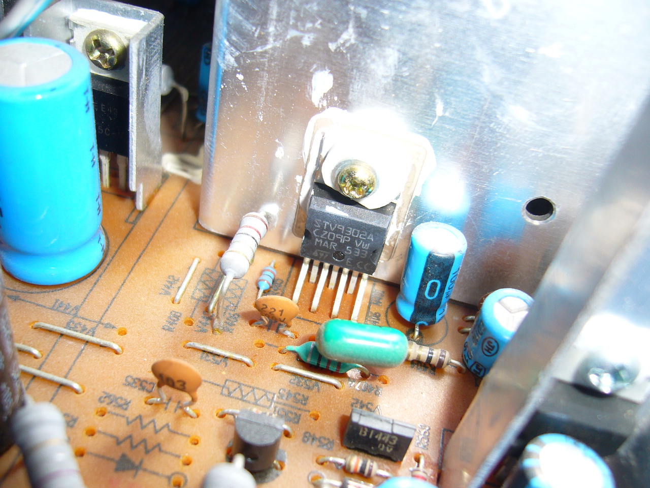

Megvan. STV9302A Kettes láb a tápfesz. Nos ez úgy néz ki, hogy indulásnál (próbálkozásnál) 6,4V-ot mérek rajta, megáll 1V köré leesik. Ezt 3x játssza, az elindulási próbák alkalmával. (Az IC tápfeszültsége 14V körül van, neten ezt láttam, egy rajzon.) Most jönne jól egy tv kapcs. rajz. Sajnos mennem kell el, majd este leszek, megpróbálok szerezni a netről rajzot.
Válaszd le az IC-t a tápvonaláról és egy 24V 5-10W-os izzót köss erre a tápra. Ha az izzó induláskor világít és közel jó értéket mérsz a sarkain, akkor zárlatos az IC.
Valószínűleg feltártad a hibát. Egy 24V-os karácsonyfaizzót rátéve halványan világít. 13,6V körül mérek az izzón. Megnézem holnap hogy lehet-e ilyesmit kapni a boltban, meg szétnézek a roncs panelok közt is.. Most rögtön a kezembe is akadt egy, ahol azonnal kiszúrtam, egy ugyanolyat! Megörültem, de ez TDA9302H, ugyanaz a lábkiosztás, összenéztem, de nem tudom, hogy mi az a H.. Helyettesíthető lenne TDA-val, de nem merem, még csak dróton belógatni se, mert nem tudom, hogy mit jelöl a betű.
