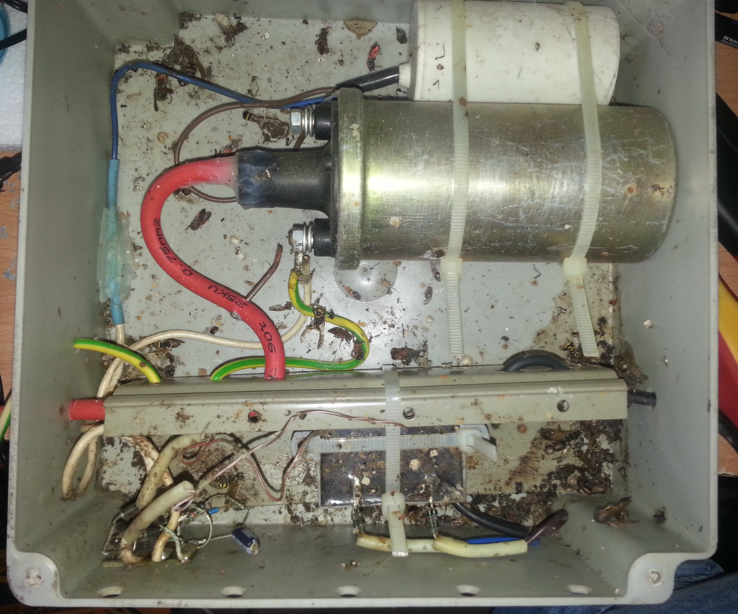

Ma kaptam egy pásztort. A hiba leírása a következő: Nem működik. (szeretem az ilyet)
Mellékelek képet róla. Valakinek valami ötlete esetleg? Láttatok már ilyet?
Mi az amit kapásból cserélnétek? A nagy kondi (30µF 400V) az kimérve jó. A vezérlő kimenetén 20V körüli értéket mérek. Esetleg van valakinek kapcsolási rajza hozzá?
Köszönöm válaszotokat!
Üdv: Mrscottt21

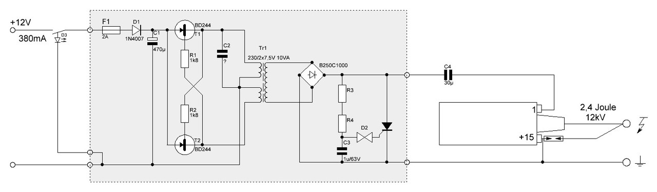

(#) elektroton válasza Mrscottt21 hozzászólására (») Ápr 12, 2018 /
A rajza.
(#) Mrscottt21 válasza elektroton hozzászólására (») Ápr 12, 2018 /
Köszi, de 12V betáp van a rajzon. Ez nem aksis. Hálózatról megy. Vagy benézek valamit?
(#) elektroton válasza Mrscottt21 hozzászólására (») Ápr 12, 2018 / 1
Nálam 12V-os táplálású volt. Én csak ezzel tudok szolgálni. A különbség csak a trafó primr oldalán van. Te esetedben közvetlen megtáplálású, 230/230V-os trafó van. Nincs előtte az "inverter" ami a 2x7,5V-os "primért táplálja. De a szekunder oldali tirisztoros kapcsolás bizonyosan a rajzomnak megfelelő.
(#) kokozo válasza Mrscottt21 hozzászólására (») Ápr 12, 2018 / 1
Ehhez minek kell kapcsolási rajz? kb 10 alkatrész..
Első greatz kimérése csipogós műszerrel ha ok tirisztor kimérése ha ok táp rá fesz mérés a greatz után .. ha nincs meg a 320V akkor trafó csere.. kész..
(#) kozso31 válasza Mrscottt21 hozzászólására (») Ápr 12, 2018 /
Szia:Nálam is van egy pont ugyan ilyen javításra de még nem foglalkoztam vele.De úgy veszem észre,hogy a gyártója már ennél a típusnál már fejlettebb volt,mert a 230v-os tápkábel földelését nem kötötte rá a pásztor földelésére.

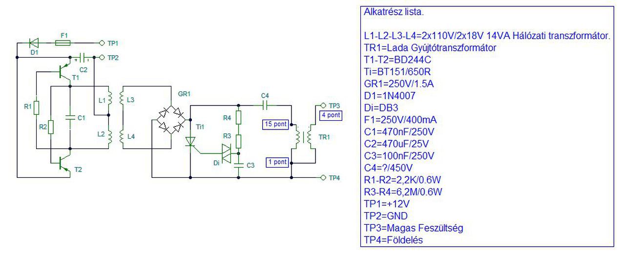

(#) erdgab válasza elektroton hozzászólására (») Ápr 12, 2018 /
Lehet tudni,hogy milyen értékű a C2 kérdőjeles kondenzátor?
(#) Mrscottt21 válasza kokozo hozzászólására (») Ápr 14, 2018 /
Köszi! A graetz a kuka. Minden más ok. Biztos ami fix... Le kopiztam a nyákot, lehet megcsinálom én is. Trafója van valakinek esetleg eladó olyan típusban, mint ami a képen van?
(#) gagyilovag válasza erdgab hozzászólására (») Ápr 20, 2018 / 1
(#) erdgab válasza gagyilovag hozzászólására (») Ápr 20, 2018 /

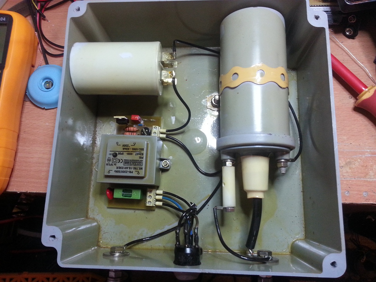

(#) Mrscottt21 hozzászólása Ápr 23, 2018 /
Sziasztok! Került hozzám is egy gyöngyszem. Mellékelek róla képet. A szikraközön síkítottam egyet. A vezérléstől meg hanyatt estem. Légszerelés a javából Nem tudom hány évet mehetett. Ahhozképest elég strapabíró.
