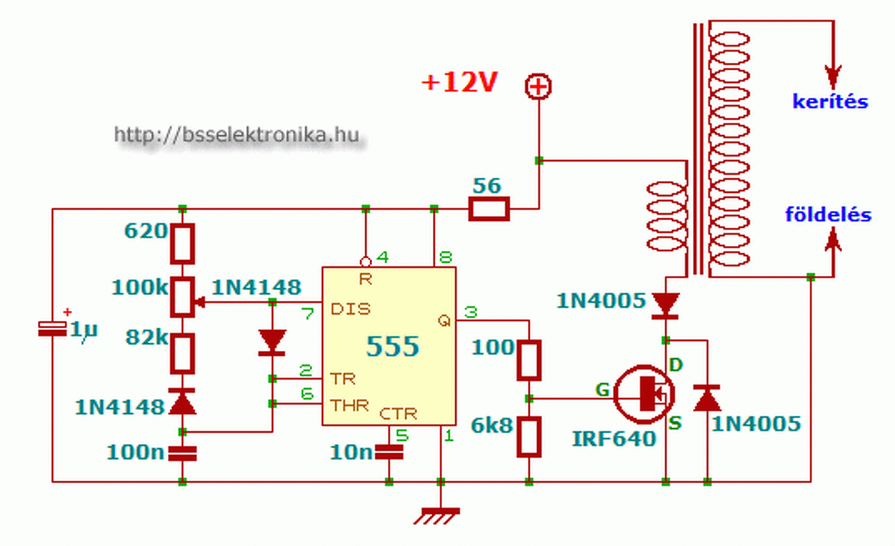

Üdv! Véleményeket szeretnék erről kérni pontosabban a potméter funkciójáról. Előre is köszönöm.
(#) ferci válasza gery1212 hozzászólására (») Feb 19, 2017 /
Az 555 kimenetén lévő impulzus szélességét állítod vele, vagyis 1 perióduson belül a fet nyitás-zárási idejét.
(#) gery1212 válasza ferci hozzászólására (») Feb 19, 2017 /
Még egy kérdésem lenne ebből mekkora kimenő feszültség jöhet a traforol ki?
Azt ne kérdezd, mert függ a beállított kitöltéstől, a frekitől, a trafó áttételétől, minőségétől, a pillanatnyi "12 volttól".....
Esetleg egy nagyfesz egyenirányítót ha ráteszel, akkor látnád a kb. csúcsfesz értékét.

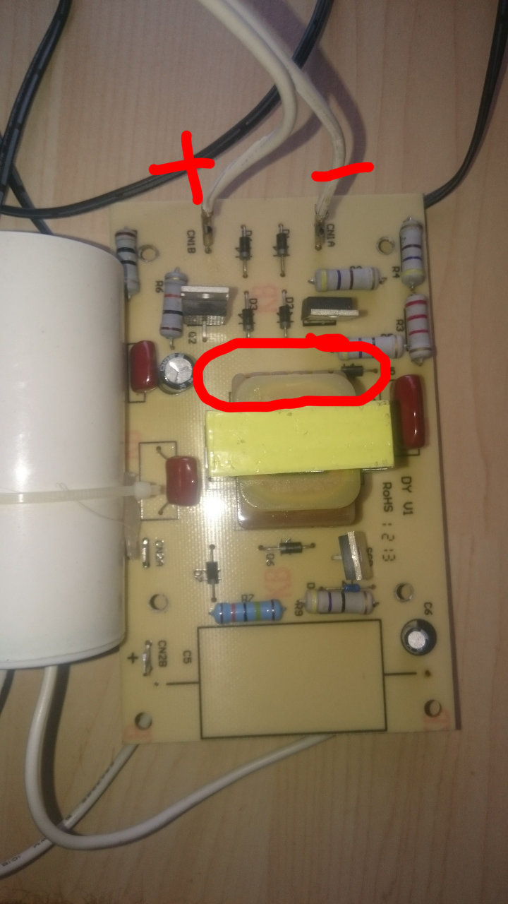

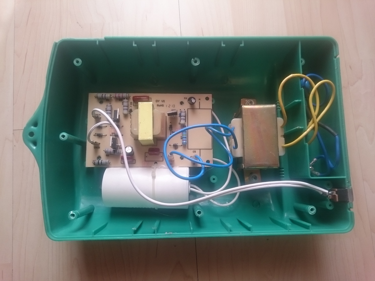

Vettem egy villanypásztort ami egy kevés használat után meg állt működni, mi mehetett ki rajta?
(#) deak francis válasza Godzi hozzászólására (») Márc 24, 2017 /
Szia 230v-ra van csinálva??
(#) Godzi hozzászólása Márc 24, 2017 /
12V, van hozzá egy adapter is ami 230V-ról megy
(#) kadarist válasza Godzi hozzászólására (») Márc 24, 2017 /
Feszültségeket mértél már?
(#) Cavalier válasza Godzi hozzászólására (») Márc 24, 2017 /
Ez a nagyobb trafó lenne hivatott a nagyfeszt előállítani? Nagyon úgy néz ki. Az házilag tekercselt, vagy gyári trafó? Mert ha egy gyári van bekötve mondjuk a kisfesz tekercsével az áramkörre, a kimenete meg az eredetileg 230V-os tekercs, akkor nem csoda, ha megpurcant. Kattog-e, ha bekapcsolod, vagy csinál valamit?
Minden gyári, át mértem és a jelölt részig mértem feszültséget
Se kattogást, se sípolást nem hallani
