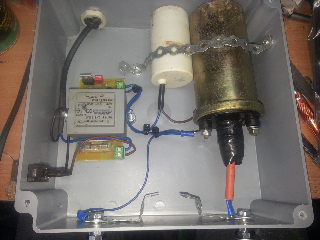

(#) Mrscottt21 hozzászólása Ápr 29, 2018 /
17mm ív! Olyan szép! A testvére már munkában. Villanypásztor - Kutya 3:0!
(#) erdgab válasza Mrscottt21 hozzászólására (») Ápr 29, 2018 / 1
Szép-szép,de nem sok egy kicsit? Tudni kell,hogy a maszek trafós baromi nagyot tud ütni még több kilométer távolságban is,nem biztos hogy "egészséges".
(#) Mrscottt21 válasza erdgab hozzászólására (») Ápr 29, 2018 /

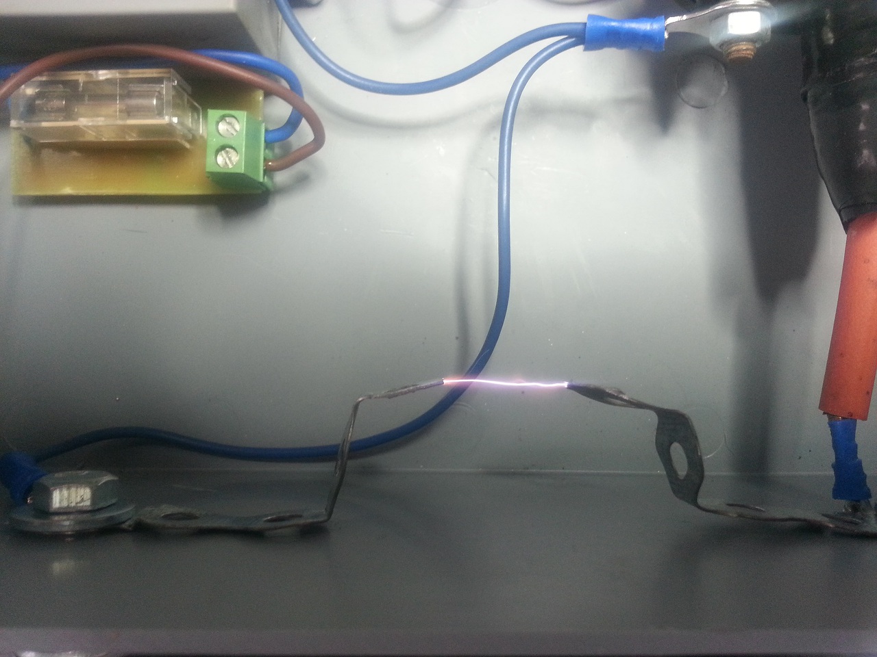

Pár hozzászólással feljebb tettem fel képet egy gyöngyszemről. A leválasztó trafó, a 16 mikrós kondi, és a bobina ami menthető volt. Építettem bele egy "normális" elektronikát ahelyett a légszerelt valami helyett. Így néz ki most. Teheneknek lesz majd. A 3 említett alkatrészen levő foltok azok bogár maradványok, amiket nem tudtam kellően szépen megtakarítani. Ha netán sok, akkor esetleg kimegyek házhoz, és összébb veszem a szikraközt. Egyébiránt itthon kísérletezés közben el ment 20mm-ig is, de akkor csak minden 2. ütemnél volt ív.
Szépen helyrehoztad az tény.Nekem csak a kimenő feszültséggel vannak aggályaim,kicsit soknak tartom!Elég lett volna a 10mm szikraköz is szerintem.Azért azt meg kell nézni,hogy a karám elegendő e a pásztornak,mert,ha nem ,akkor a belső szikraköz fog dolgozni és az ózon hamar felfalja az alkatrészeket.Az én tapasztalatom szerint ennek a pásztornak minimum 500 méter kerítésre van szüksége ahhoz,hogy ne dolgozzon a szikraköz.Ez egy szál karám vezetéket jelent.Ha ennél kevesebb a karám vezeték,akkor kell egy másik szikraköz a karámvezeték végére,de erről már írtam,hogy hogyan és miért.
Köszönöm! Leviszem természetesen. A 17mm-el elsődleges célom az volt, hogy míg tesztelem, akkor mekkora a max, amíg még a készülékre nézve biztonságos az üzemeltetése. A másik ami már dolgozik ott 7mm-es szikraköz van. Olvastam az írásod, amikor írtál róla. Annál van másik szikraköz a karám végén a földelőnél épp azért mert jelenleg még kicsi a táv. Később lesz majd csak bővítve.
Reméltem nem kötözködsz, nem szeretem az olyat! Nem veszem annak, mert ez egy szakmai fúrum vagy mi. Miért tettem? Leírom még egyszer. "A 17mm-el elsődleges célom az volt, hogy míg tesztelem, akkor mekkora a max, amíg még a készülékre nézve biztonságos az üzemeltetése." Remélem érted. Amit észrevettem hogy nincs ív csak minden második ütemre, le is kapcsoltam. Ez azt jelenti hogy összesen volt 6 ütem a hibás beállítással. Utána összébb vettem egyből.

(#) Mrscottt21 válasza mex hozzászólására (») Ápr 29, 2018 /
Átvészelte. De hogy mindenki megnyugodjon, le vittem a szikraközt 10mm-re.

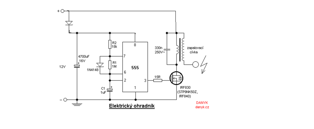

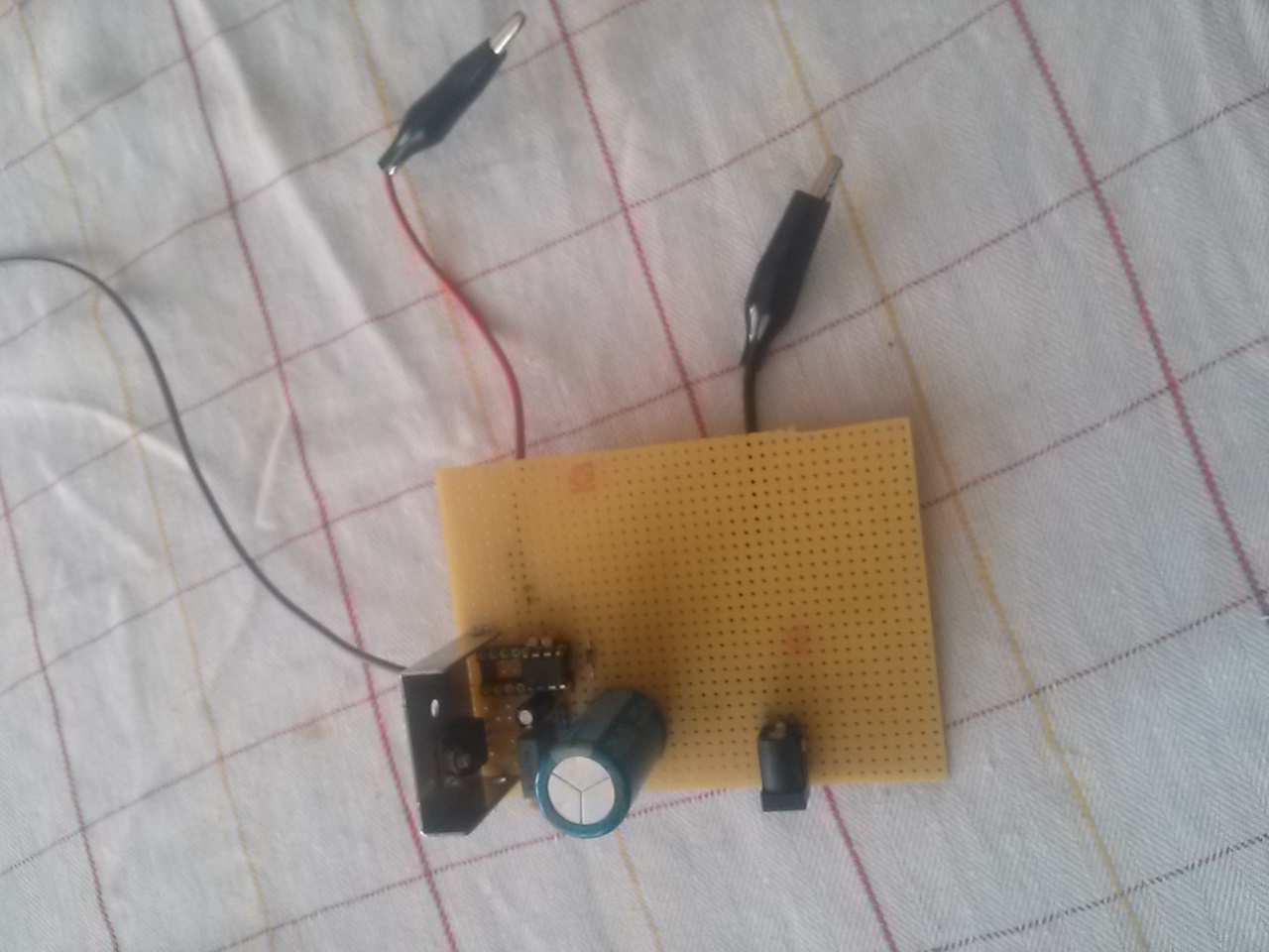

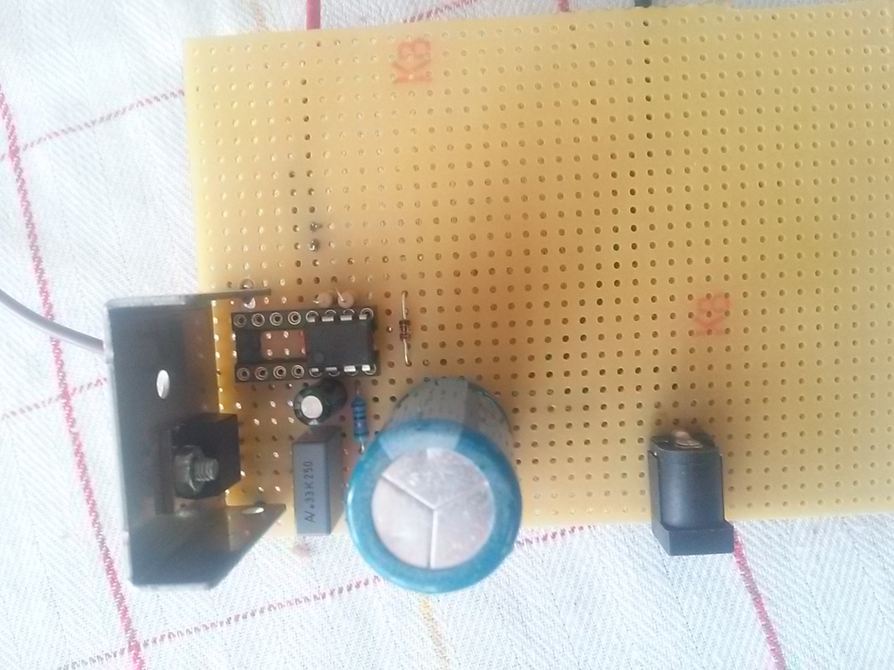

(#) ELKO26 hozzászólása Máj 2, 2018 /
Megépítettem ezt a nagyon egyszerű pásztort,de nem akar működni.
Bekapcsolásnál csak eggyet szikrázik,többet nem.
Mi lehet a baja?
(#) zosza18 válasza ELKO26 hozzászólására (») Máj 2, 2018 / 1
Több sebből vérzik a dolog...
-dugasztápról történő működés esélytelen, valószínű ezért van egy szikra és sehova tovább, mert a rövidzártól letilt...
-a kapcsolás kialakítása is rossz, mert a trafót közvetlen a +tápra kell kötni és egy diódán keresztül bekötni a vezérlést, mert így kap az is a rövidzárból és az impulzusból...

(#) erdgab válasza ELKO26 hozzászólására (») Máj 2, 2018 /
Az attól függ milyen adapter.A AC kimenetű váltófeszültséget a DC kimenetű egyenfeszültséget ad ki,neked az utóbbi kellene legalább 3-4A terhelhetőségű.Azért az 555 IC 4. lábát nem ártana a tápra kötni az 5. lábára és a test közé pedig tenni egy 10nF kondenzátort s a leválasztódióda sem árt mint fentebb írták.Sokat ne várj ettől a megoldástól.
